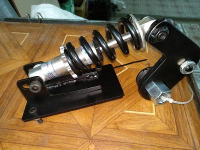

Цитата: Mrundee от 06 Июль 2020 в 04:14Подскажите пож-та кто знает какие есть варианты?
Альтернативное решение против сдохшего заднего эластомера...
Устанавливается за 20 мин. под пиффко... ничего пилить точить не нужно.
Работает, как вместе, так и вместо эластомера.
Не замерзает на морозе, как эластомер...
Имеет регулировку по жёсткости.
Да и вообще можно поставить любой велосипедный аморт длинной 150мм. или 165мм. который можно купить в любом веломагазине.
Цена кронштейнов без аморта 2500₽.
Цена аморта 500₽, но не всегда он есть в наличии у нас в магазине.
Пишите в личку. Телеграм. Серж (TLT)
ПыСы: Сам гоняю с таким уже полгода, да не я один. Отлично работает прибамбасина. Кубик лежит про запас для переднего. В субботу с мелкой (+30 кг) по ступенькам на набережной съезжали, Буся даже не крякнул ни разу.

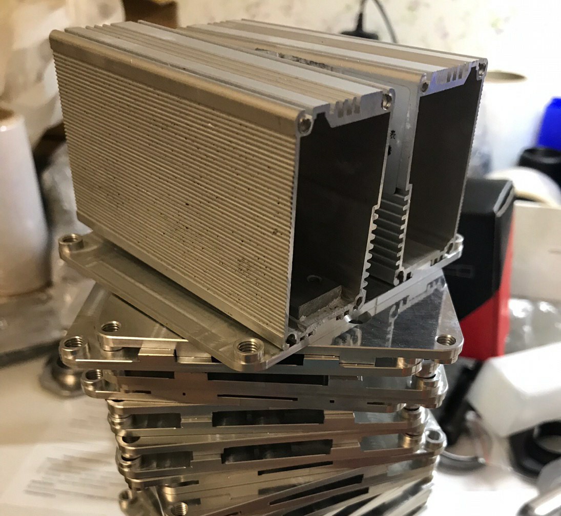

Ddmitry2589
Выфрезировали пластины охлаждения контроллеров для бустера, естественно люминь. При использовании с термопастой поглощение тепла на "брюхо" отличное.

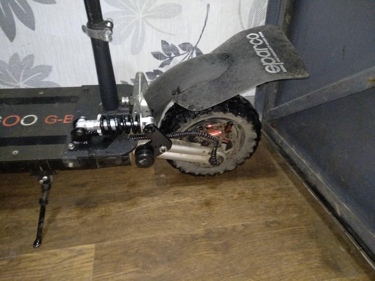

Mezya!
Кстати из говна и палок сделал себе хагер за 0 рублей
А точнее из полосы 4мм толщиной, старого заднего крыла и заклёпок.
Не болтается, но надо проверить в водной среде. В теории, должен работать аналогично "фирмовым" за 2к.
