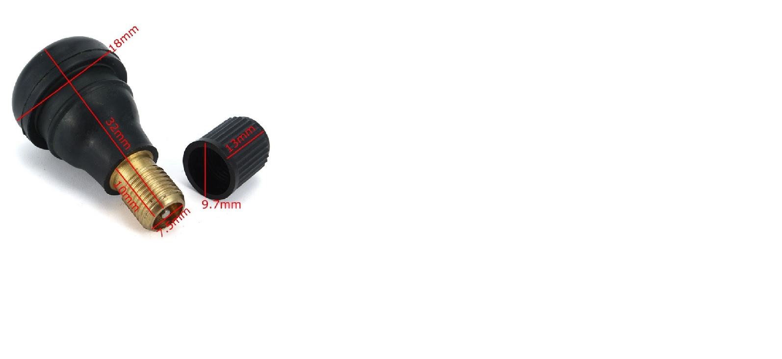

Кубил Б/у Бустер, при проверке передний привод работал, дома включал-тоже работал. Решил ставить безкамерку-разбортовал заднюю покрышку и поставил вентиль для бескамерки ( взял угловой, но он всё равно цепляет задний калипер длинноват-видимо придётся срезать и ставить прямой короткий, или есть совет как этот загнуть? НО дело не в этом, пока разбирался с покрышкой самокат неделю простоял с со снятой покрышкой ничего не делал, сегодня случайно заметил что переднее колесо зажато/заклинило намертво, рукой не проворачивается, с курка не крутится-есть ли вероятность что сработала какая то противоугонная блокировка и как отключить её ( включается самокат ключом, потом БК включаю) или снимать диск и смотреть целостность подшипника или не заржавел ли мотор, вобщем до снятия диска есть идеи почему вобще не проворачивается. (колодки не заклинило, видно как прижимают и отпускают тормозной диск.)
Итого
1) можно ли как то загнуть длинный угловой вентиль
2) блокируется ли намертво переднее колесо у бустера и причина этого?

Цитата: ShaKodemon от 16 Июль 2020 в 22:11ставить прямой короткий
Ставить прямой короткий:
https://rezina-msk.ru/prochee/01326

ещё вопрос, такие вентили достаточно короткие, не будут цеплять тормозной суппорт (32 мм без колпачка, с ним 35 мм наверное)?
