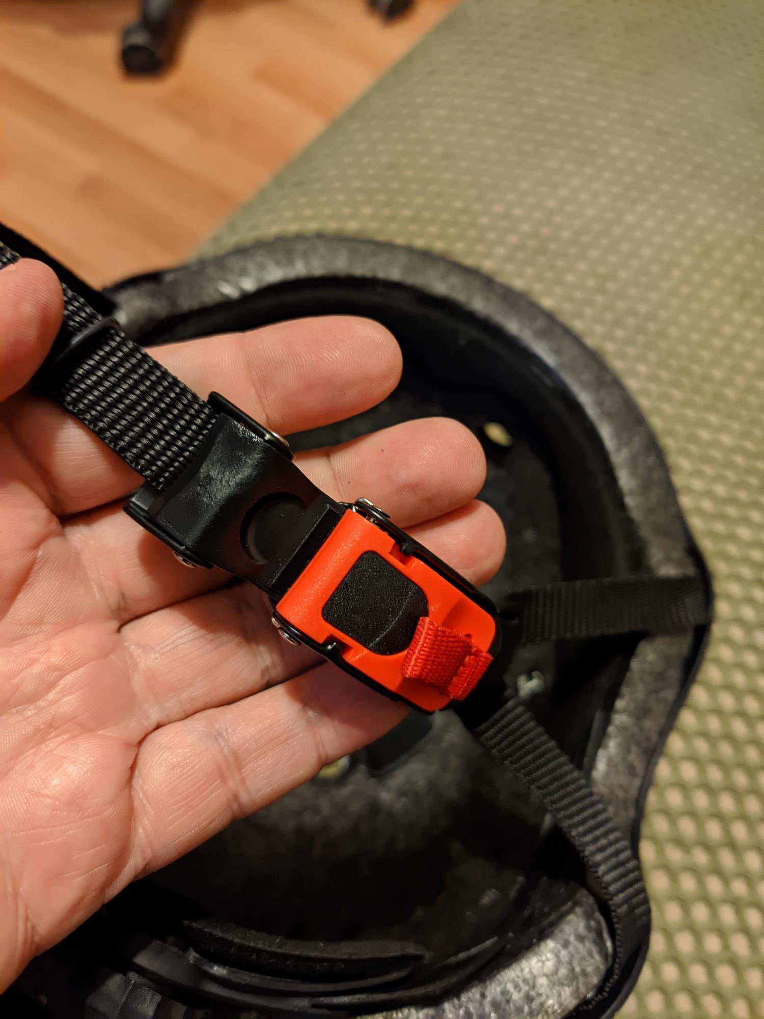

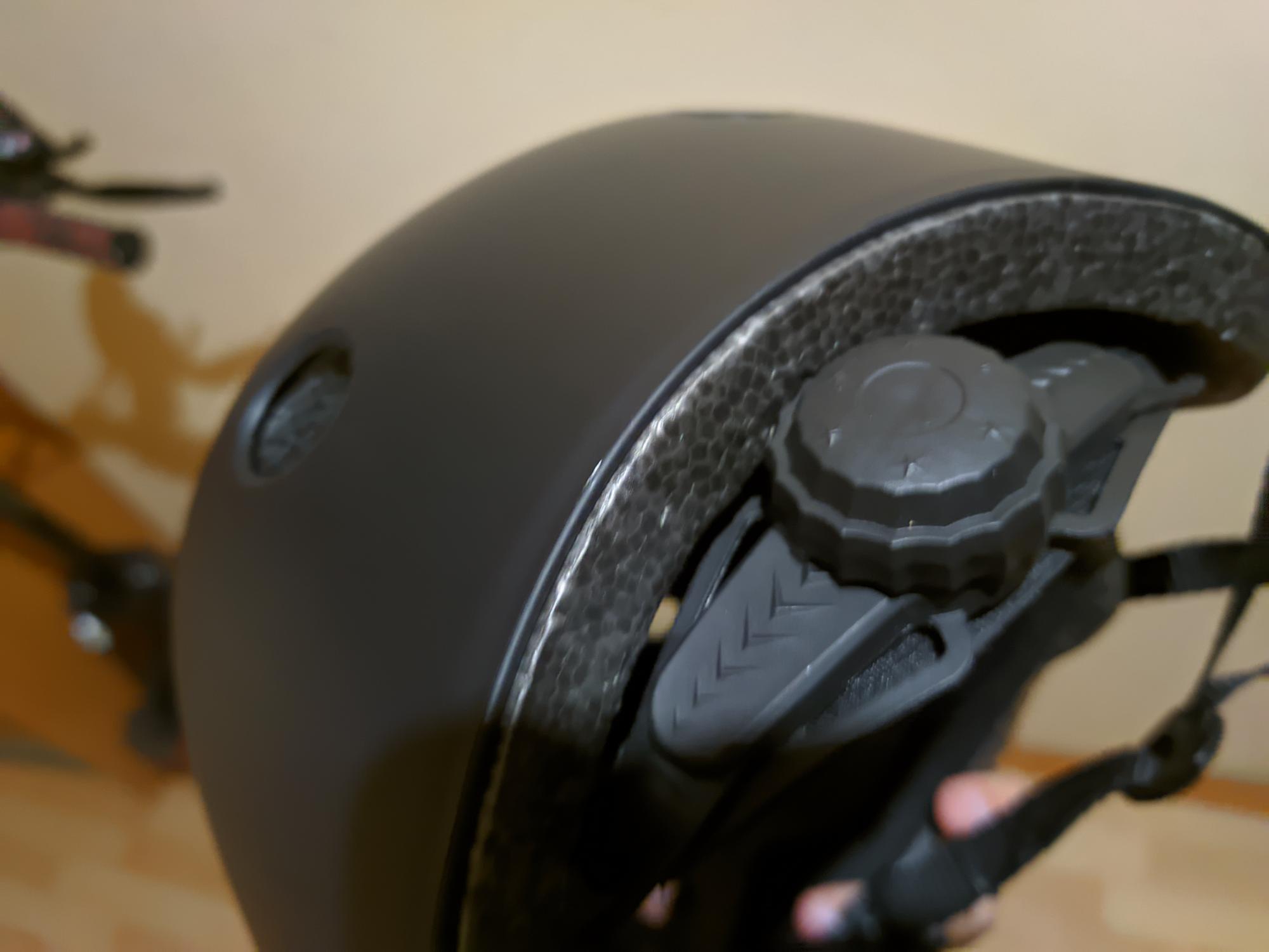

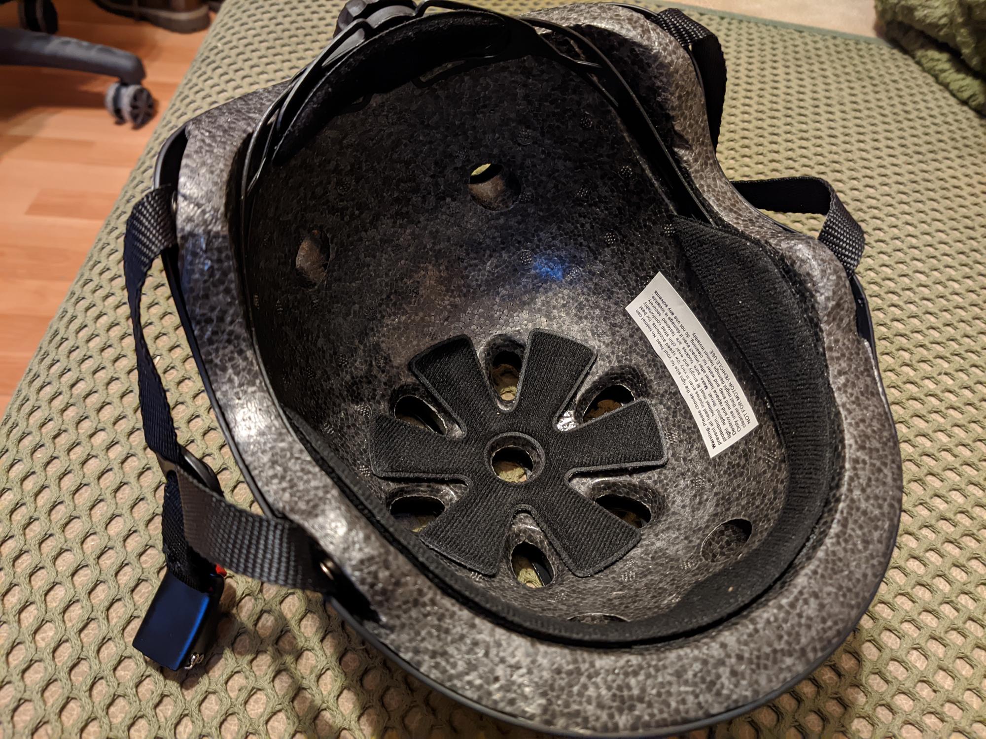

Шапка новая приехала... очень удобная, размер регулируется. Единственное, что доработал - заменил штатное крепление на быстросъемное:
Мне понравилась - лёгкая, смотрится с Booster-ом отлично. То, что надо! :)

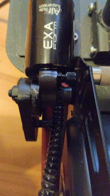

Поставил воздушный двухкамерный 165мм амортизатор:
Пришлось его поставить "наоборот", так как большая камера амортизатора упиралась в край кронштейна. Чтобы поставить амортизатор "нормально" придётся край кронштейна срезать болгаркой. Тот, что для крепления амортизатора на 150мм. Если бы заказал амортизатор длиной 150мм, то он встал бы нормально сразу. Будете заказывать такой амортизатор - заказывайте его длиной 150мм :) При "обратном" расположении амортизатора, один из вентилей направлен в сторону крыла - не подлезть насосом. И шайбочек надо много подкладывать, чтобы амортизатор выровнять.
Накачал обе камеры по 5атм. При максимальной нагрузке ход амортизатора 2см. На штоке есть резиновое кольцо - очень удобно по нему замерять величину хода. Смещаешь его к большой камере, прыгаешь на деке, потом смотришь - насколько кольцо сдвинулось при работе амортизатора :)

Цитата: Скоромысл от 20 Сен. 2020 в 17:27один из вентилей направлен в сторону крыла - не подлезть насосом
Вам ни что не мешает спустить давление в обоих камерах и развернуть шток.

Цитата: Скоромысл от 20 Сен. 2020 в 17:27При максимальной нагрузке ход амортизатора 2см.
Ход у 165 аморта больше 3 сантиметров(вроде как 40мм) и судя по всему вы его перекачали.
Добавлено 20 Сен 2020 в 20:50
Цитата: Скоромысл от 20 Сен. 2020 в 17:27Накачал обе камеры по 5атм.
Нижняя камера лучше качать давление меньше чем в верхней камере(почитайте инструкцию) Если случайно перекачаете настанет капут мембране.
Добавлено 20 Сен 2020 в 20:51
Цитата: Скоромысл от 20 Сен. 2020 в 17:27На штоке есть резиновое кольцо - очень удобно по нему замерять величину хода
Она нужна не для замера хода а для того что бы правильно настроить амортизатор! Амортизатор должен быть накачан до такого уровня что бы когда вы становитесь на самокат резинка опускалась на штоке на одну треть общего хода амортизатора.
Еще касательно а5 с завода эти амортизаторы приходят совершенно сухими без смазки и как правило в верхнюю камеру надо брызнуть хотя бы не много смазки(а то резинкам на поршнях может настать капут да и работать после смазки должно лучше)

Цитата: CReDo от 20 Сен. 2020 в 20:47Вам ни что не мешает спустить давление в обоих камерах и развернуть шток.
Еще как мешает... лень :) Это же опять откручивать амортизатор.
Цитата: CReDo от 20 Сен. 2020 в 20:47Нижняя камера лучше качать давление меньше чем в верхней камере(почитайте инструкцию)
Тогда стравлю воздух в малой камере до 3 атм - будет как раз, ход амортизатора станет около 3см. Запас небольшой нужен, для сильных динамических нагрузок. Дома по максимуму самокат не нагрузить.
Цитата: CReDo от 20 Сен. 2020 в 20:47Амортизатор должен быть накачан до такого уровня что бы когда вы становитесь на самокат резинка опускалась на штоке на одну треть общего хода амортизатора.
У меня задача иная - чтобы при максимальных нагрузках колесо не тёрло о крыло Грача :) Покатаюсь - посмотрю, может стравлю давление немного. Я его только установил, а в четверг уже уезжаю на Кавказ. Только завтра прокачусь раз, до работы и обратно.

Цитата: Скоромысл от 21 Сен. 2020 в 06:27Запас небольшой нужен, для сильных динамических нагрузок.
Это пневма и в ней работает прогрессия так что пробить его крайне тяжело.

Цитата: CReDo от 21 Сен. 2020 в 10:57Это пневма и в ней работает прогрессия так что пробить его крайне тяжело.
Я не про "пробить", а чтобы колесо крыло не задевало - в пике :)
