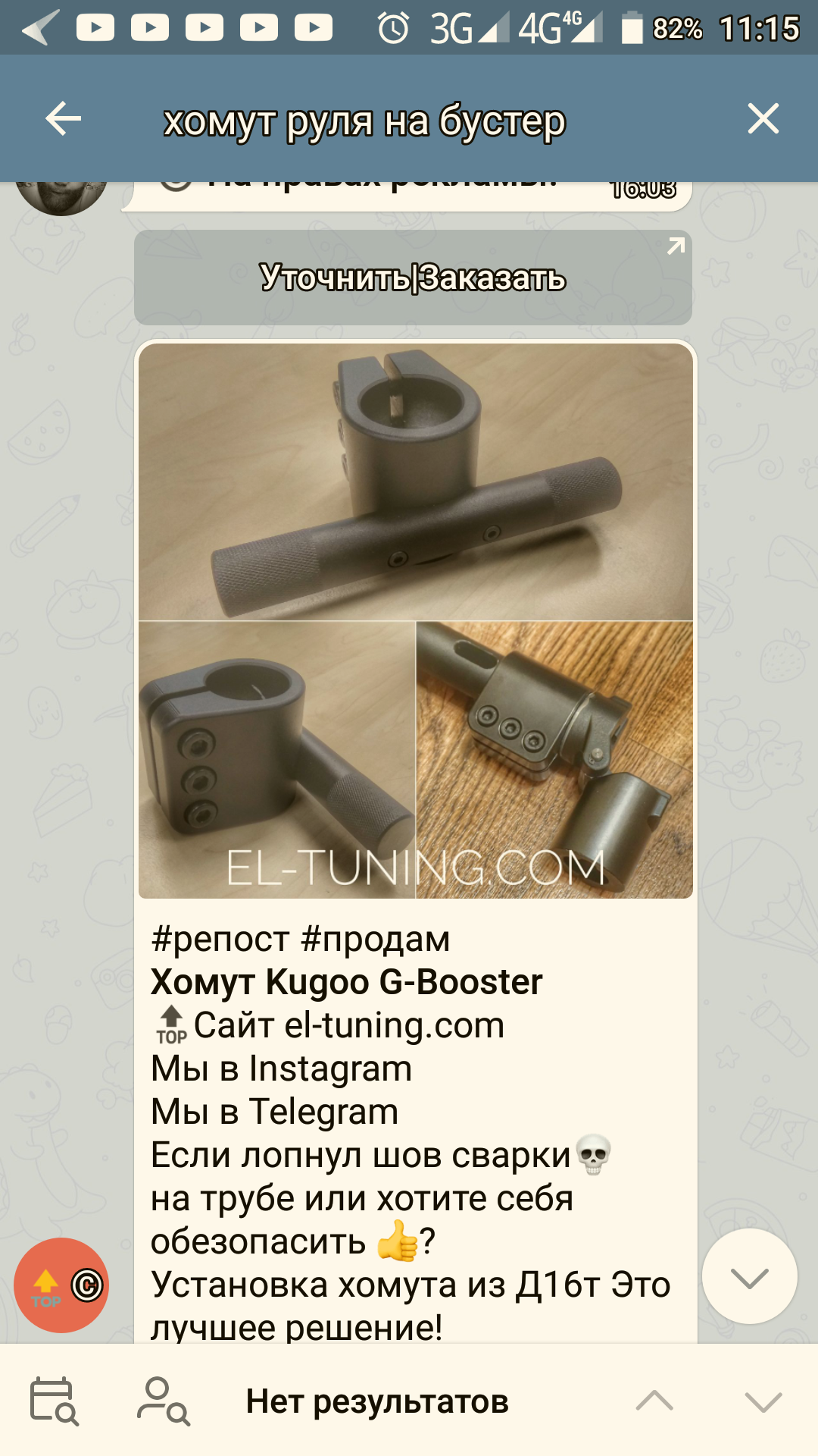

Ребята, кто может подсказать диаметр "пня", на который садится руль(вся колонка)? Я только купил KGB, но ввиду собственного веса 105 кг опасаюсь что шов руля долго не выдержит, хочу установить хомут.  Я из Украины и стыкнулся с проблемой отсутствия хомутов у нас в стране.. Есть некоторые навыки создания чертежей и моделей деталей, хотел бы заказать такой хомут в какой нибудь конторе с фрезерно-токарным станком.
Блин, я в том году менял у себя, но диаметр "пня" не мерил... Поставил компрессионный хомут от трюкового самоката и езжу. Но допилинга вышло МНОГО. Проще попытаться купить готовый хомут (может и отправят тем же СДЭКом в Украину). Я когда ставил, то тогда готового решения не было, а так бы даже и не заморачивался - с'экономил бы время и нервы. ))
Вон чё ребята в Телеге выкладывают! Лепота:
#репост #продам
Хомут Kugoo G-Booster
🔝Сайт el-tuning.com
Мы в Instagram
Мы в Telegram
‍Если лопнул шов сварки💀на трубе или хотите себя обезопасить 👍?
Установка хомута из Д16т Это лучшее решение!
🥇СУПЕР ЦЕНА и КАЧЕСТВО
2300₽ хомут
1000₽ палочка

Vitaliy25
#репост #продам
🔝Сайт el-tuning.com
Мы в Instagram
Мы в Telegram
2300₽ хомут
1000₽ палочка
да, я его и хочу купить, но нет в наличии и неизвестно когда будет, может месяц, может больше, а если случится что то не хотел бы ждать так  долго)

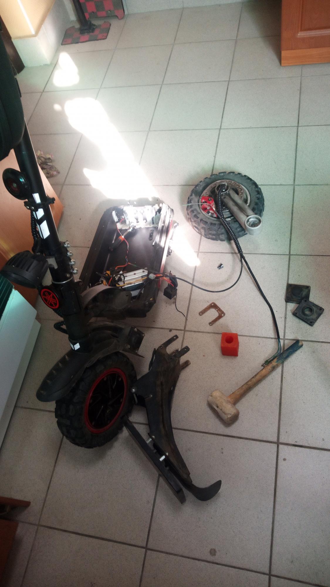

ПС: а я вот прямо сейчас свой Бустик раскурочил - достало меня чиркающее о крыло, из-за просевшего эластомера, заднее колесо. ((
Ещё когда один еду, то более менее терпимо, а когда с сыном тут намедни поехал - вообще ж*па... Трет о крыло шо пипец просто. ((
Да и стопаки и подсветку деки надо заодно до ума довести...
Во на какой угол ось ушла от параллели со стенкой картриджа:
Задний рычаг под нагрузкой В СТАТИКЕ практически горизонтален. ((
