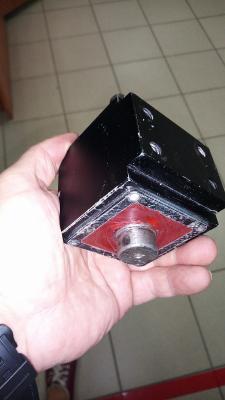

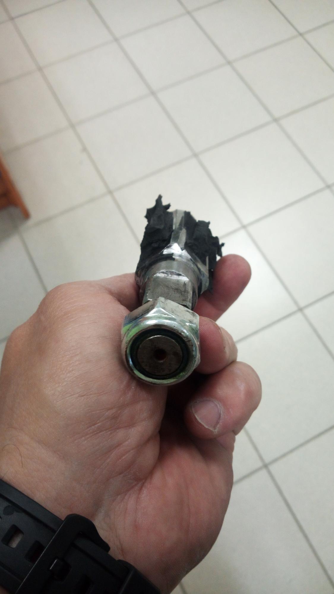

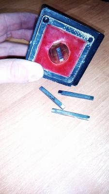

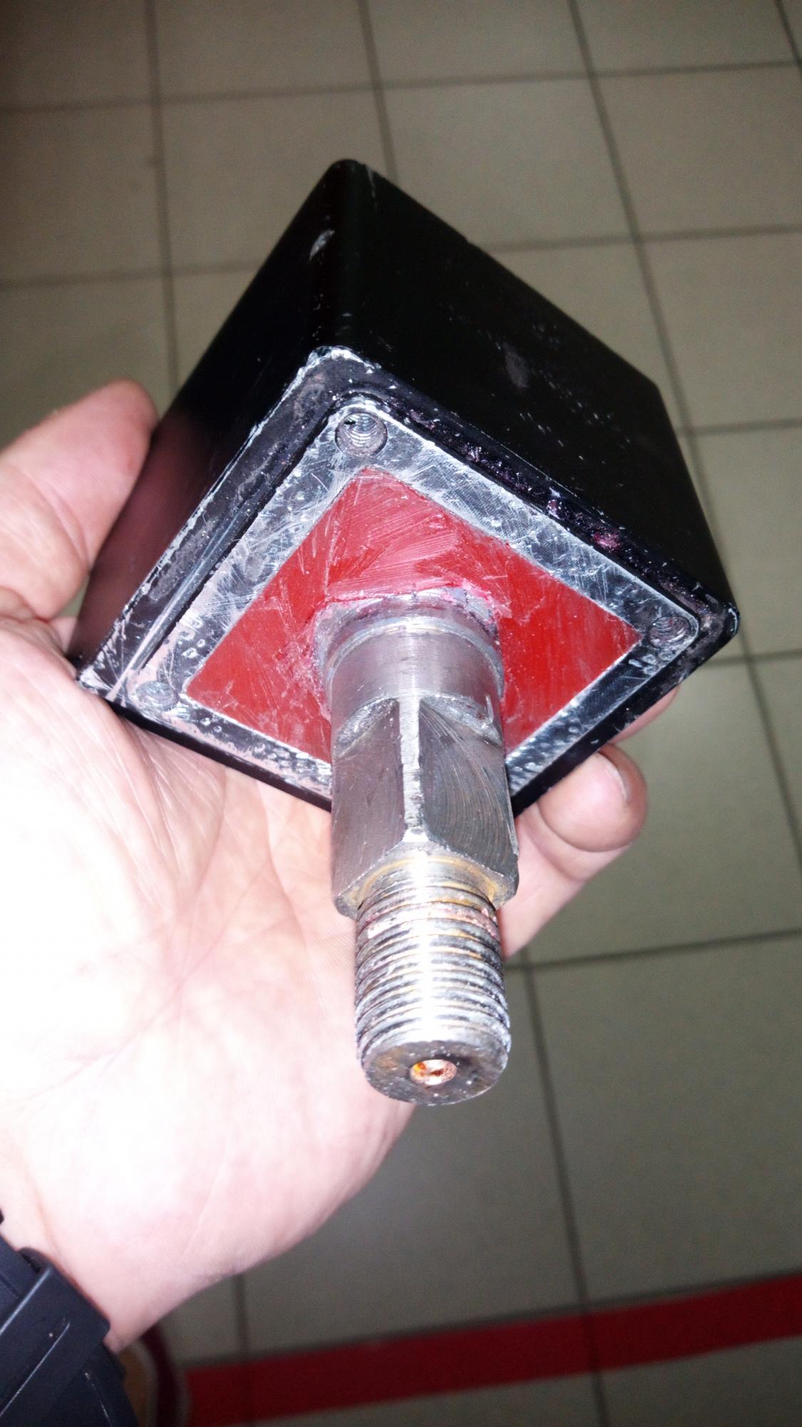

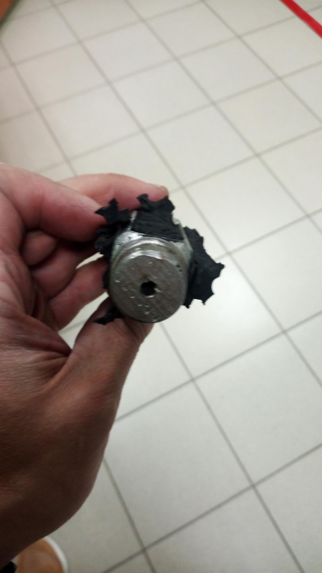

Сталинблок ещё вчера поставил - рычаг встал так, как с нова не стоял. )) Сейчас зад значительно выше переда (возможно даже выше чем с новья) и в статике под моим весом практически не проседает. Если прыгаю на деке, то амплитуда рычага порядка 1,5 см. Ходовых испытаний пока не проводил - работы по апгрейду Бустика ещё на пару дней. Поставил ещё одни допстопы, починил "старые новые", установил подсветку деки, сделал ревизию заднего МК и прогерметил его ступицу чтобы масло не вытекало. Осталось теперь всё окончательно собрать в цепь и провести ревизию переднего МК. В идеале надо и на перед сталинблок поставить, но пока его не купил и потому добавлю саморезов на первое время.
Сам процесс инсталляции сталинблока довольно трудоёмок, особенно удаление старой резины из картриджа и с вала. Особенно из картриджа.

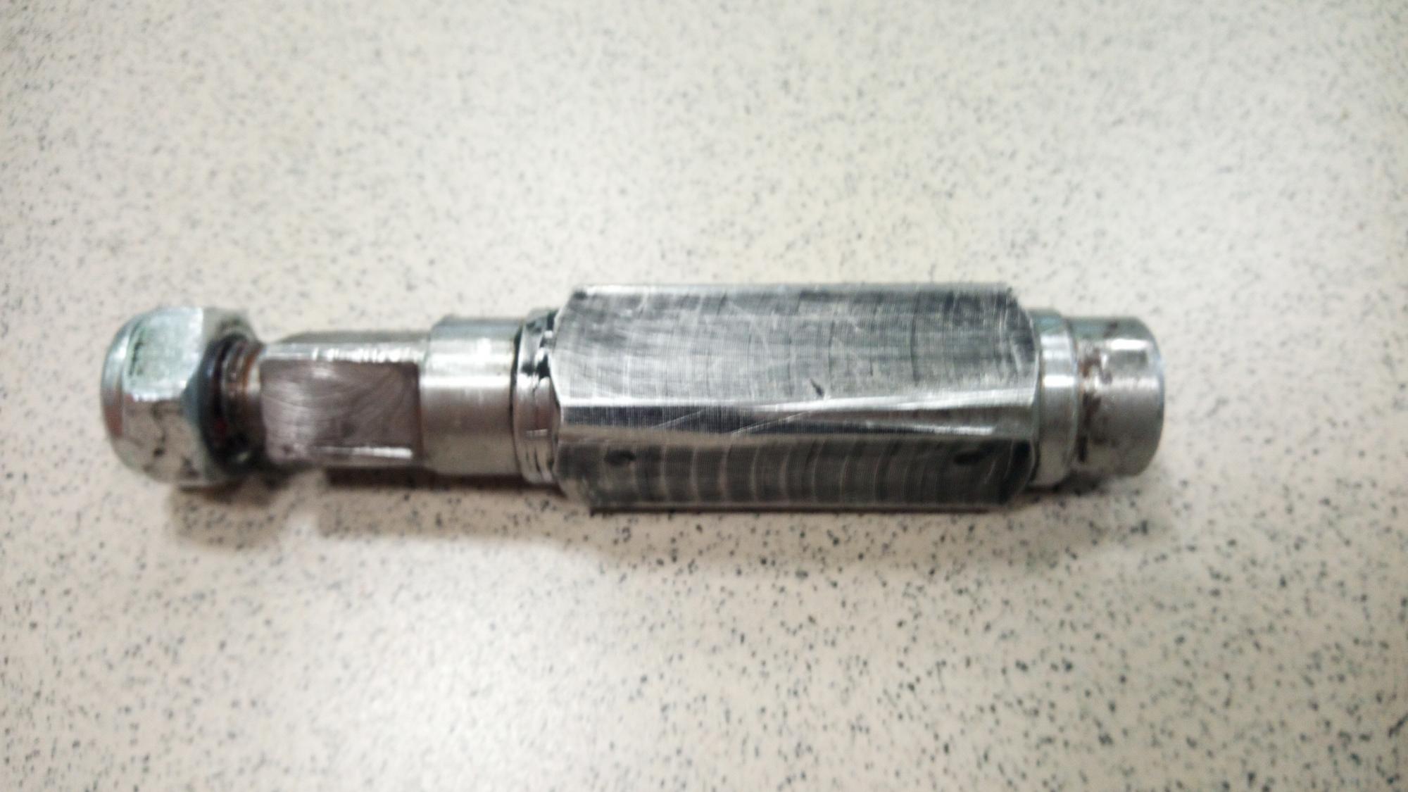

Эти "шпонки" спецом вырезал, чтобы заполнить пустоты сталинблока, сделанные под вал нового образца с доп ребрами. У меня их нет, и чтобы не провернуло вал под нагрузкой сделал такой вот "колхоз".  :pardon:
Если будет ОЧЕНЬ жёстко, то куплю удлиненный рычаг на зад.. Передний точно трогать не буду.

Mezya!
Цитата: Hobby_t от 26 Сен. 2020 в 19:35Эти "шпонки" спецом вырезал, чтобы заполнить пустоты сталинблока, сделанные под вал нового образца с доп ребрами. У меня их нет, и чтобы не провернуло вал под нагрузкой сделал такой вот "колхоз"
А у нас научились наваривать шлицы  чтобы не колхозить :)
Я видел. Но это надо было где-то искать хорошего сварщика, чтобы аккуратно приварить эти  "шпонки". Причем приварить очень точно, без смещений (иначе потом в сталинблок не влезет). Затем надо сварной шов ещё убрать...
Короче, затея эта не для реализации "на коленке", в отличие от "колхозных" шпонок.
ПС: не далеко от меня токарно-фрезерные работы делают. Можно было бы их валом нового образца (с доп ребрами) заморочить, но только ценник у них на работы...  O_O
