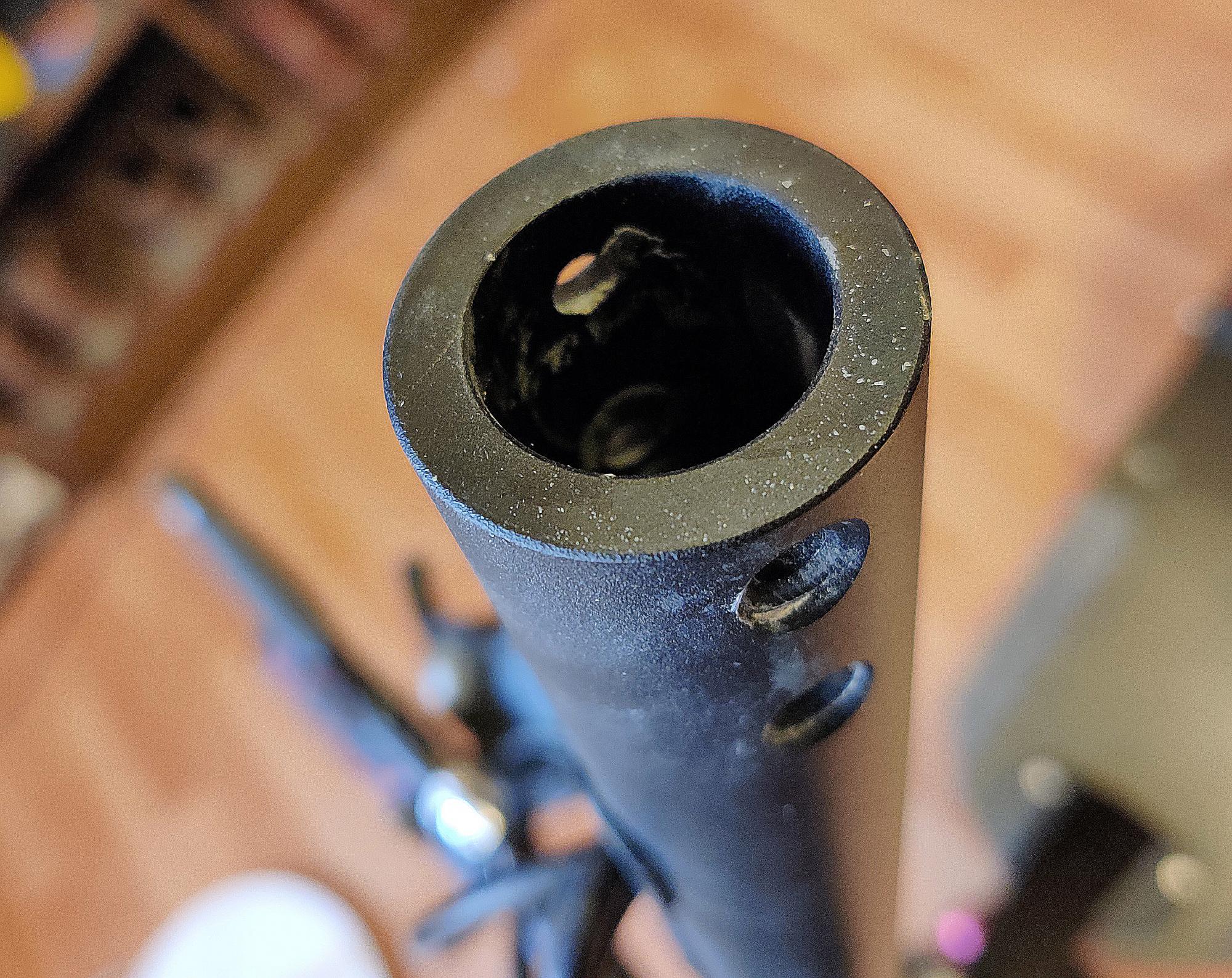

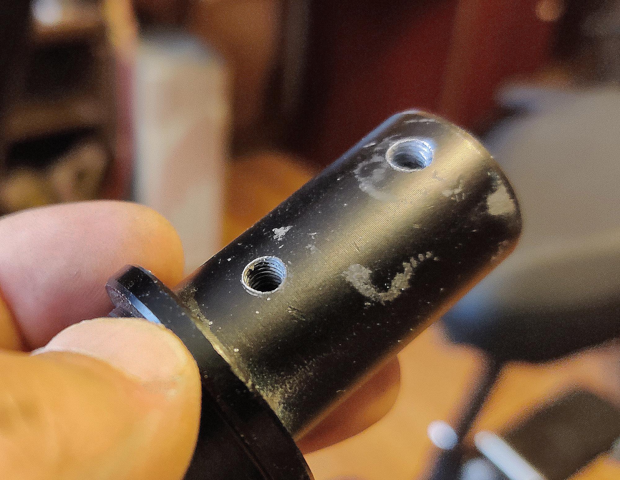

пролечила вчера люфт под вынос, 10 мин на всё, 4 винта с раскачкой открутились , намазала клеем и посадила назад . проточка под конус , а шляпки плоские , вот оно и расшатывается от времени

Цитата: Киса от 09 Окт. 2020 в 10:07проточка под конус , а шляпки плоские
у меня также было(кто то вроде писал что у него наоборот), кусочки pp трубки 6mm какраз вмялись и заполнили фаски и всеок. но клей еще радикальнее))
Киса
перматекс 2х компонентный прозрачный 5 мин , а еще я клея налила в саму трубу , чтобы сварке было приятнее на излом работать

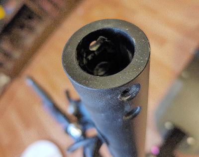

Тоже озадачился втулкой, от безделья и со скуки  :-) Вот вам фотографии, для наглядности:
Внешний диаметр рулевой рейки - около 35мм, внутренний - около 23мм. Если захотите вкрутить болты насквозь. Правда, может резьба не совпасть у противоположных отверстий, но... может и совпасть  :-) Выкрутить винты получилось следуя полученному совету - вбил "звёздочку", и выкрутил.
Скоромысл
Сделал... втулку зашкурил, как и рулевую рейку внутри, затем намазал двухкомпонентным эпоксидным клеем МОМЕНТ Супер Эпокси Формула 5. Прикрутил на винты М5х12, внутренний 6-гр., нерж., в потай. От души затянул, буду до завтра подождать  :-) Написано, что технология "холодной сварки", время застывания 5мин, изделием можно пользоваться через 24 часа. Еще заметил, что между фланцем втулки и рулевой рейкой зазор 0,5мм. Возможно, еще из-за этого "разбалтывается" соединение.
Фланец втулки не опирается на торец рулевой рейки. А может зазор образовался из-за винтов "в потай:-)
Киса
у меня тоже был зазор , но это пространство занял прозрачный выдавившийся клей
Скоромысл
Прокатился по парку - вроде люфта нет, посмотрим как всё будет с течением времени :-)
