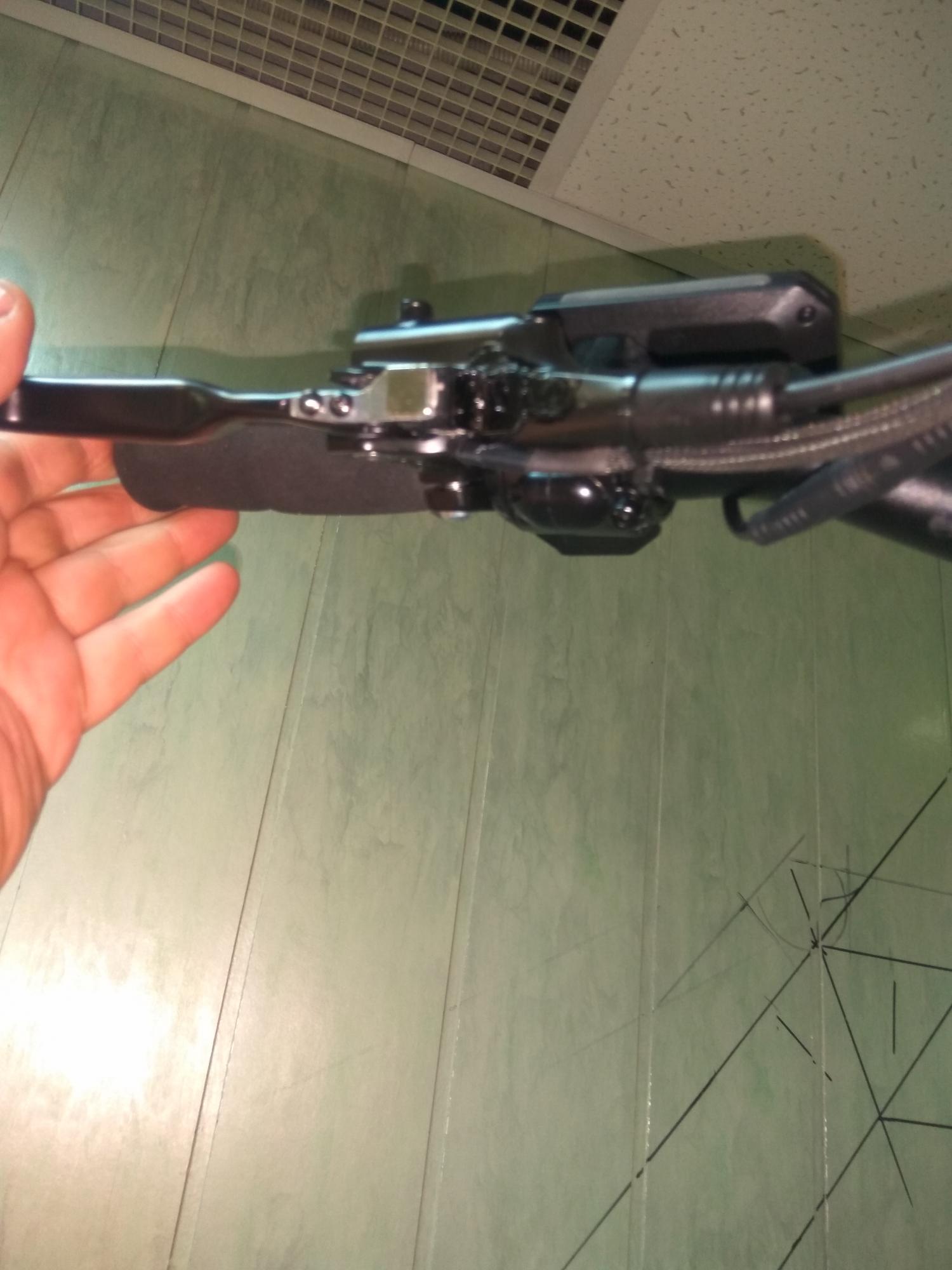

chupachups831
да у меня тоже гидравлика,герконы поставил они сгорели в момент, поставил просто микрики от компьютерной мышки,установил мет.рычажки и приклеил микровыключатели,работет четко,а если поломаются ремонт вообще 3 копейки.
есть фото если что
