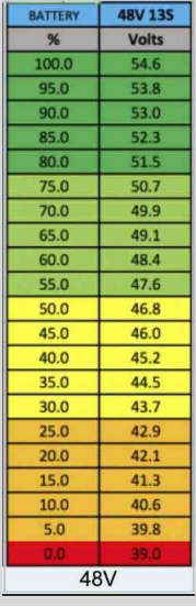

yutta
Я правильно понимаю, что по всем рекомендациям на зимнее хранение лучше разрядить до отметки 45-46V ?!
AlexS4
кмк вполне достаточно разрядить до 50..52V, если поискать семейство кривых деградации li-nmc снятую независимыми исследлвателями, там резкий рост начинается после 4V, до этого весь разброс в пределах 10..15% от количества циклов до потери 20% емкости.  а сколько меньше  впринципе не так уж важно, при исправной bms и отсутствии банок с большой утечкой батарея от переразряда пострадать не сможет, даже если год не включать (порог bms 3V). но напр при 50-52V можно взять и поехать при необходимости а не ждать неск часов.
Mezya!
Цитата: yutta от 25 Окт. 2020 в 19:19на зимнее хранение лучше разрядить до отметки 45-46V
В мануале до 80% разрядить треба.
yutta
Я на вики и хабр ориентировался. Там такие данные:
Hobby_t
Если до весны ездить не планируете (длительное хранение), то все верно - 40-50% заряда надо оставлять  (46-48v)
