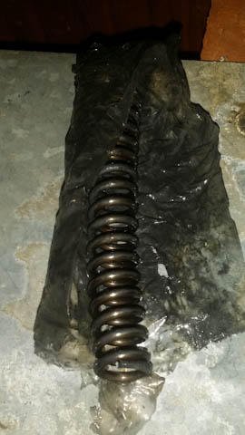

Привет! Обыскался на форуме про амортизатор сиденья = беда такая, приподнял за сиденье - оно и вытащилось с пластиковой частью амортизатора, а металлическая трубка осталась в зажиме стойки. Обратно вставил - сиденье вертится, амортизатор не работает...
Можете описать, как изменяли давление? ход? Собирали?

это амортизатор на штока сиденья, а доп подвески

Вытащить всё и собрать обратно, там болт внутри, он и открутился.
Дедушка Винт
[user]Serzhe[/user], болт на месте, на болт крутящаяся полиэтиленовая втулка с таким же профилем, как и сам поршень (см.фото)
Амортизатор оказался пружинный. Пружина упирается в полиэтиленовая втулку, болт входит внутрь пружины.
Другой конец пружины упирается в заглушку на трубе. Сама пружина промасленна и обернута полиэтиленом.
Внутренний профиль трубы имеет два противоположных паза, видимо для рельефной шайбы, но самой шайбы не было.
Произошло все дома, на пол ничего не падало.
Ощущение, что все держалось за счет обернутого полиэтилена на поршень и пружину...
Внутри трубы нет никаких обломков и частей поломки. Как собрать?
