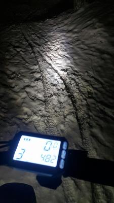

отлично покатосила сегодня , погода супер , снег мягкий и цепкий

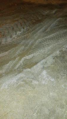

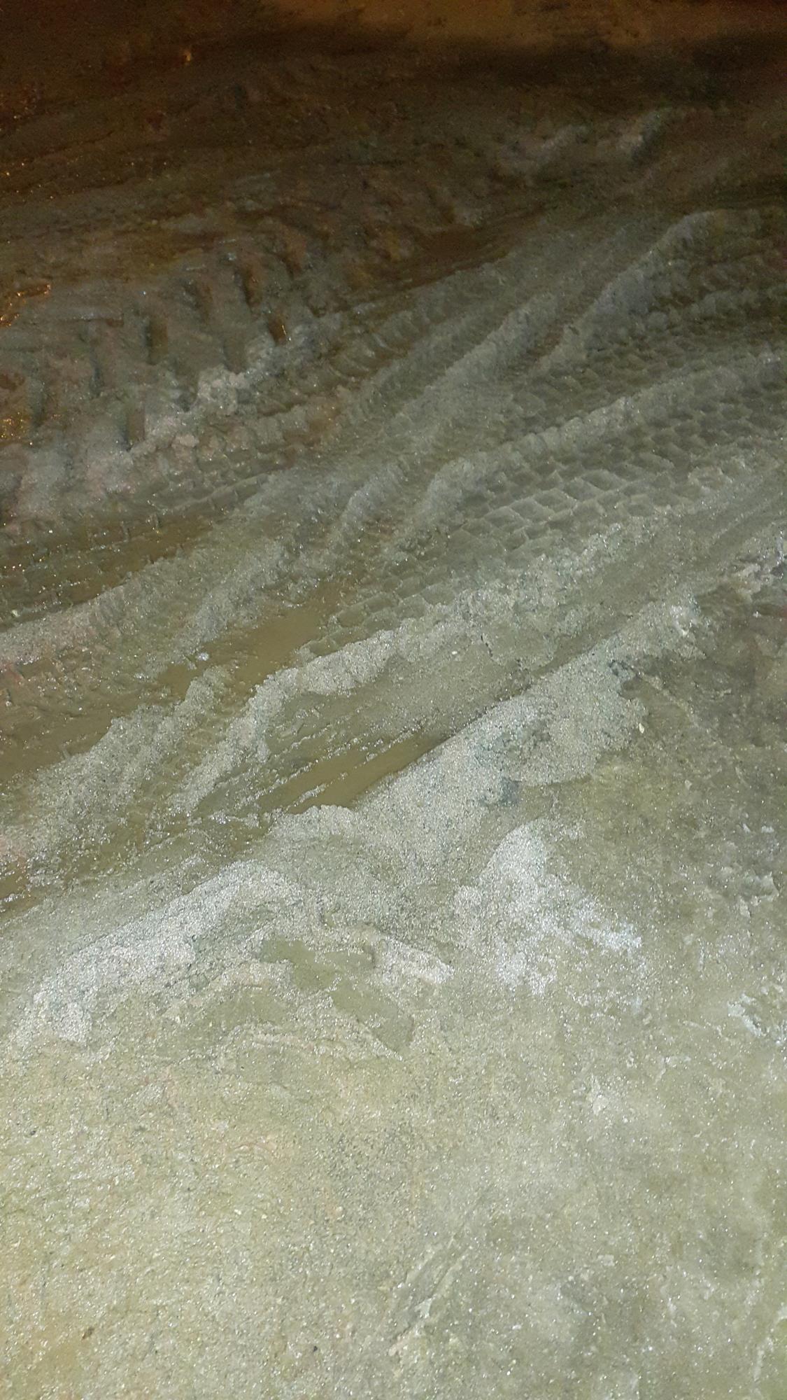

катосила сегодня по стройке где камазы по песку ездят, тормоза шоркают жесть
