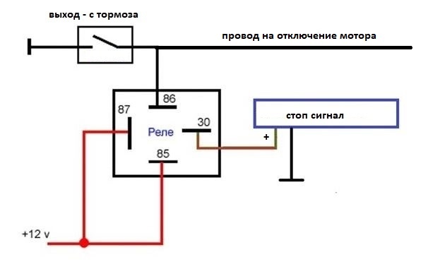

Цитата: Hobby_t от 28 Нояб. 2020 в 14:24
2. Ни к какому. )) У нас это конструктивно не предусмотрено. Я автореле 12V дополнительно ставил.
"От него у меня запитаны стоп-сигналы, моргающие при прикосновении к ручке тормоза даже на выключенном самокате"
вот от ручки-то как организовали?
Наш белый провод с концевика ручки тормоза - это приходящий минус, далее по схеме все понятно.
