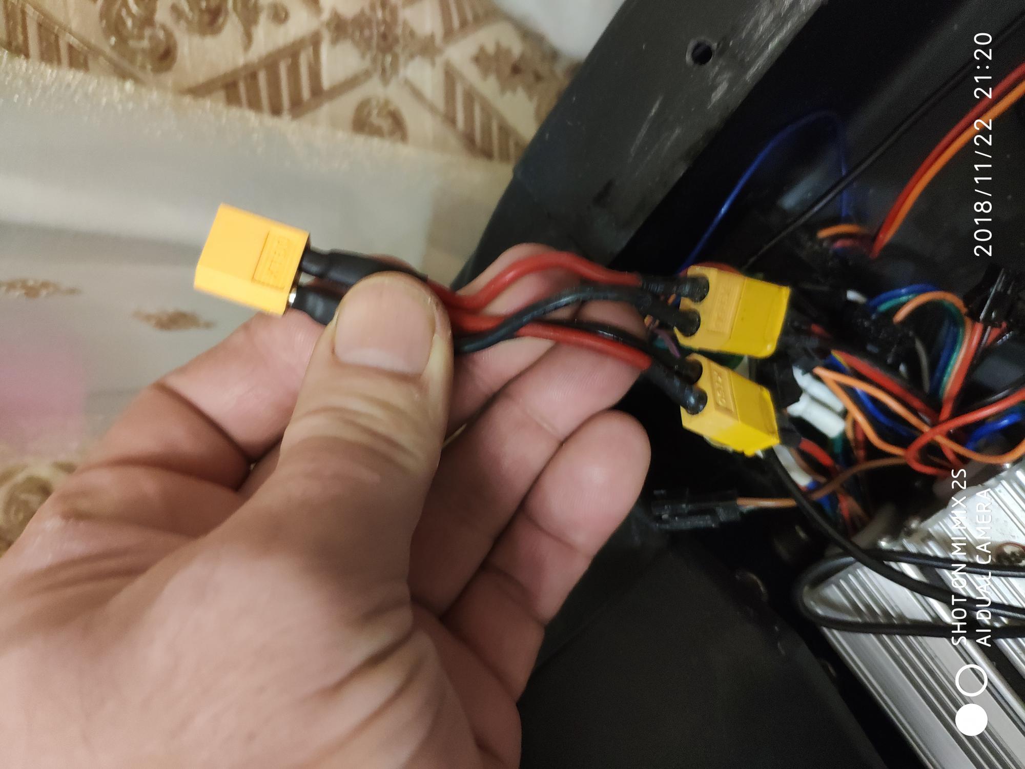

1Viktor
Вот такой разъем
ТХ 60
Всем мира и добра!
MoRoman
Цитата: 1Viktor от 22 Нояб. 2018 в 18:31Вот такой разъем ТХ 60
это хорошо... от батки один хвост и потом на два или сразу два на два контроллера ?
1Viktor
На батку один и разветвляется
Всем мира и добра!
Молодец. Вскрыл, не поленился. А то я сейчас дома, а самик на работе. А по памяти не помню.  :-(
