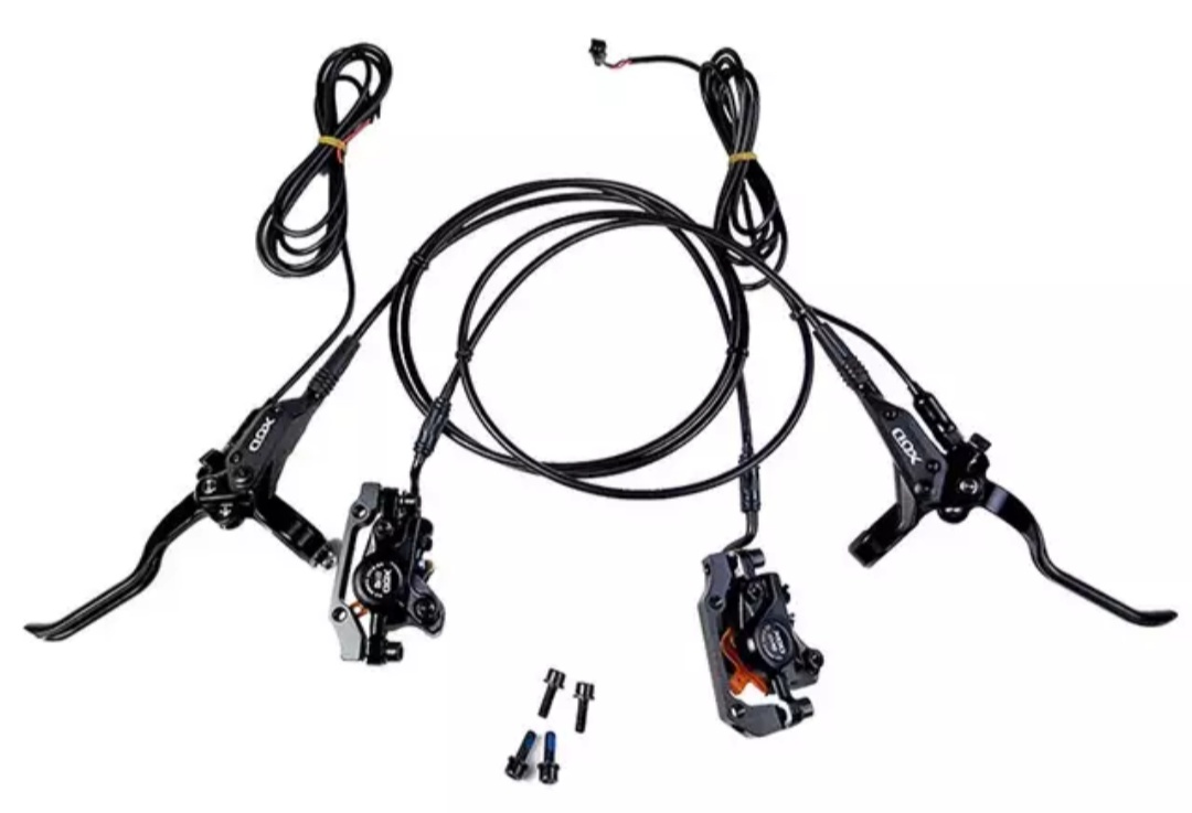

У меня есть предложение. Я еще не встречал ни одного кгб с гидравлическими тормозами, у меня есть одна гидравлика на левую сторону, вроде тормоз у кгб слева где-то есть,можно попробовать поставить,потестить))) можем и гидравлические тормоза в перспективе можно ставить на кгб,надо пробовать,дам бесплатно на тест)) мой халтен на гидравлических тормозах)) как идея просто, если что не так, звиняйте)))

GAF
Kugoo G-Booster 48V/28Ah & Xiaomi Mijia M365 уже PRO
Bibylya
#1230
[user]GAF[/user], с концевиком ручка и  все работет как надо, просто снял концевик и забыл сфотать,дома лежит).
тормоза на али смотрите и именно для самоката,от ведосипедных там ооочень часто посадочные места разные бывают,,переходник не  и калиперы не подходят,уже проверяли)) чтоб деньги в воздух не потратить)
Да и еще,посмотрел ссылку,там отзывы,что продавец обманул покупателя или другого продавца смотреть,моя гидра дороже даже в закупке,без доставки,чем али,тут я дешевле их цены сделать не смогу))

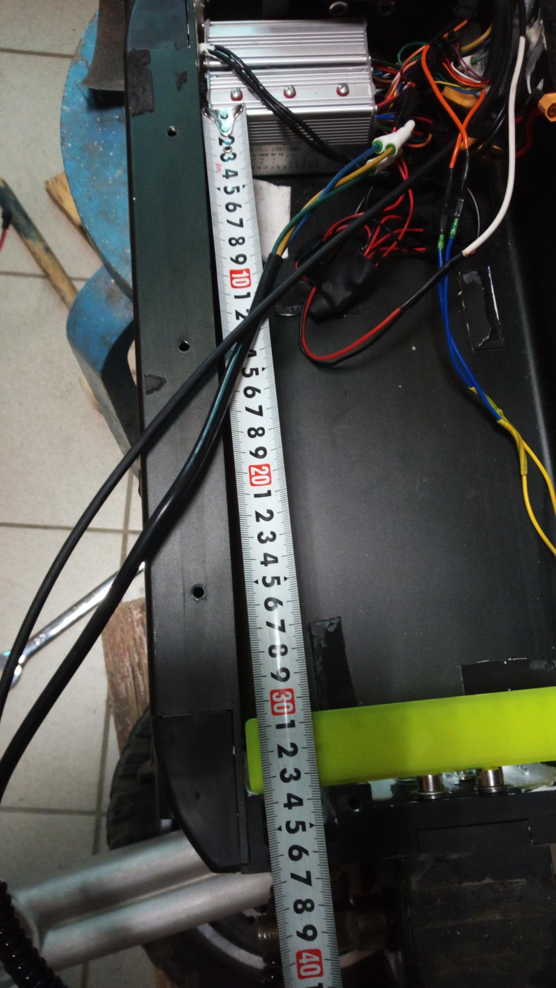

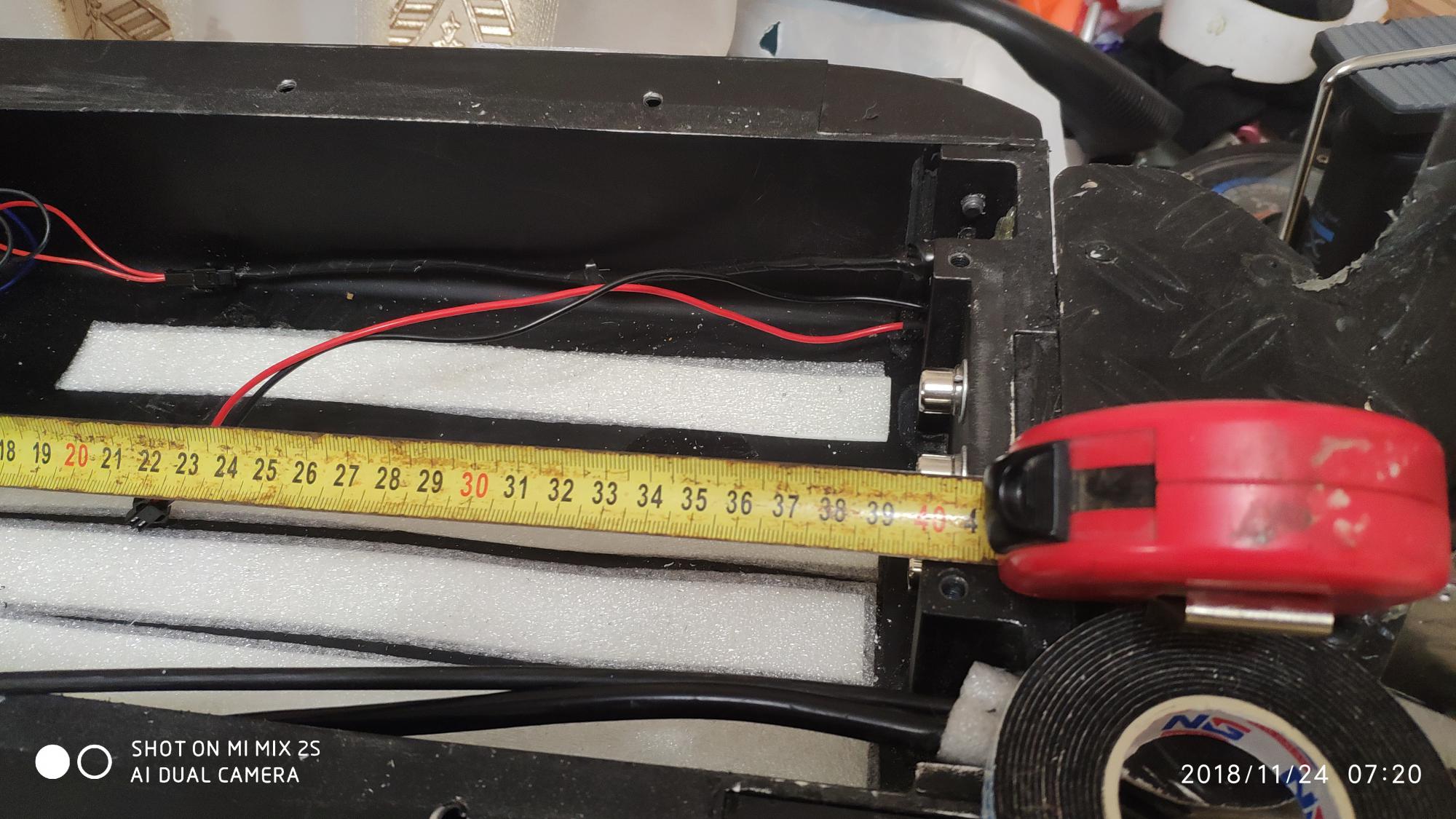

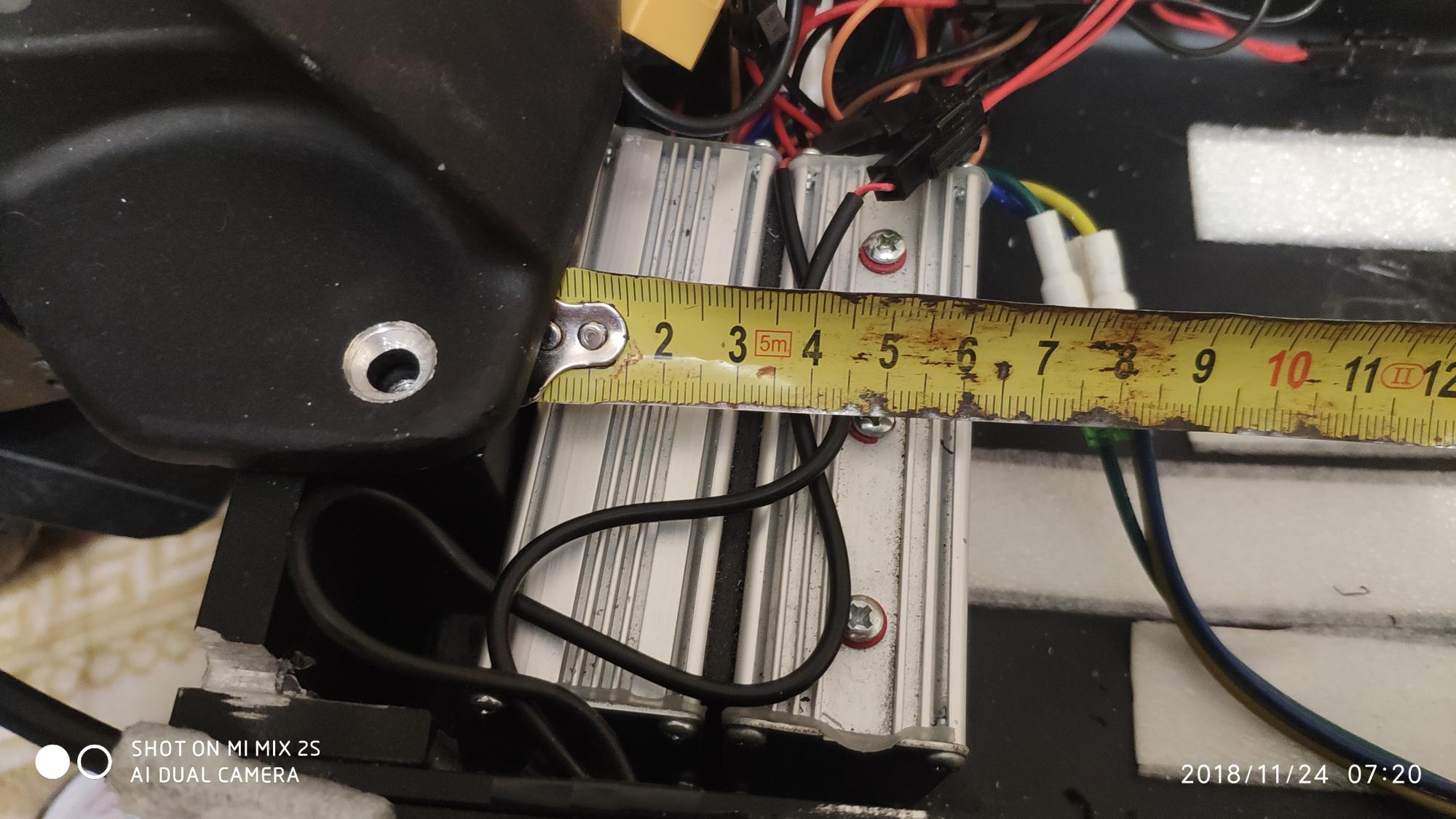

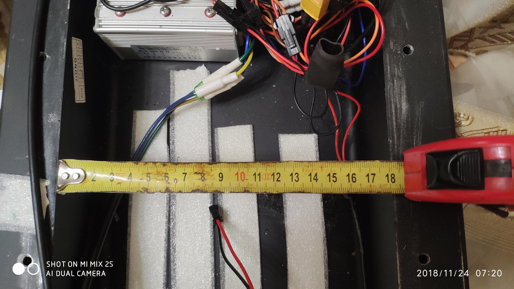

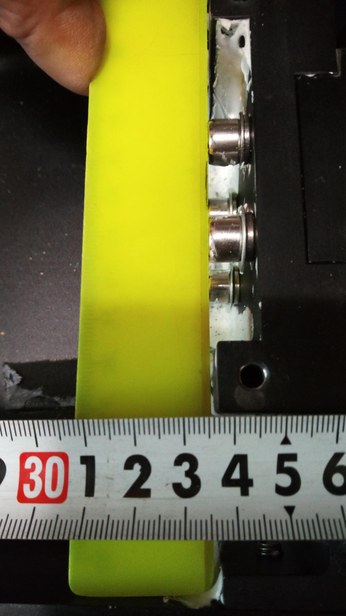

1Viktor
Вот размеры нашей деки в чистоте 400 на 180 глубина 71
Добавлено 24 Нояб. 2018 в 05:26
Засунуть в нашу деку батку 340*140 легко, нужно будет просто развернуть один контролер вдоль деки

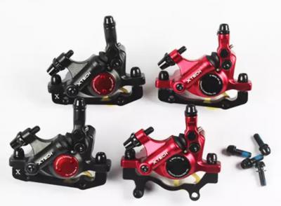

GAF
#1234
Цитата: 1Viktor от 24 Нояб. 2018 в 06:47И насколько я понял эта гидравлика одно-поршневая
Оба варианта двух поршневые, иначе нет смысла менять штатную механику  :wow:
Цитата: 1Viktor от 24 Нояб. 2018 в 06:47тогда вообще не вижу смысла менять
Надоела штатная система, не стабильна, каждый выезд требует регулировки положения и прижима колодок, плюс скрипят и по мере нагрева чиркают о диск, теряется эффективность и информативность торможения  :neg:
Цитата: 1Viktor от 24 Нояб. 2018 в 06:47Все провода придется тянуть вдоль рулевой колонки!
- Первая гидро механическая, простая установка взамен штатного калипера, трос при этом остается штатный, т.е. минимум доработок (подобный калипер на Dualtron идет). Эффективность данной системы под вопросом, отзывы в сети не однозначны, встречаются брак изделия.
- Вторая модель полноценная гидравлика (от электровелосипеда с концевиками как на мото). Эффективное и предсказуемое торможение, хорошие отзывы. Некоторая сложность в установке, желательно пропустить гидро-линию в трубу, а для этого требуется прокачка.

1Viktor
Вот и думаю прикупить другую батку, но хочется под размер деки, а это 300-320 максимум на 160-170 максимум и высотой не более 70 - всё в мм.

1Viktor
Цитата: Fokan от 24 Нояб. 2018 в 14:33
Так то можно и контроллеры из корпуса вынести и места будет больше
Тогда колхоз полный будет, не... пусть лежат на месте.
Всем мира и добра!

Hobby_t
Легко залезет 330х175мм. Даже 335х180мм можно запихать, если провода зарядки и габаритов пустить по верху батареи. Тогда и контроллер разворачивать не надо.
