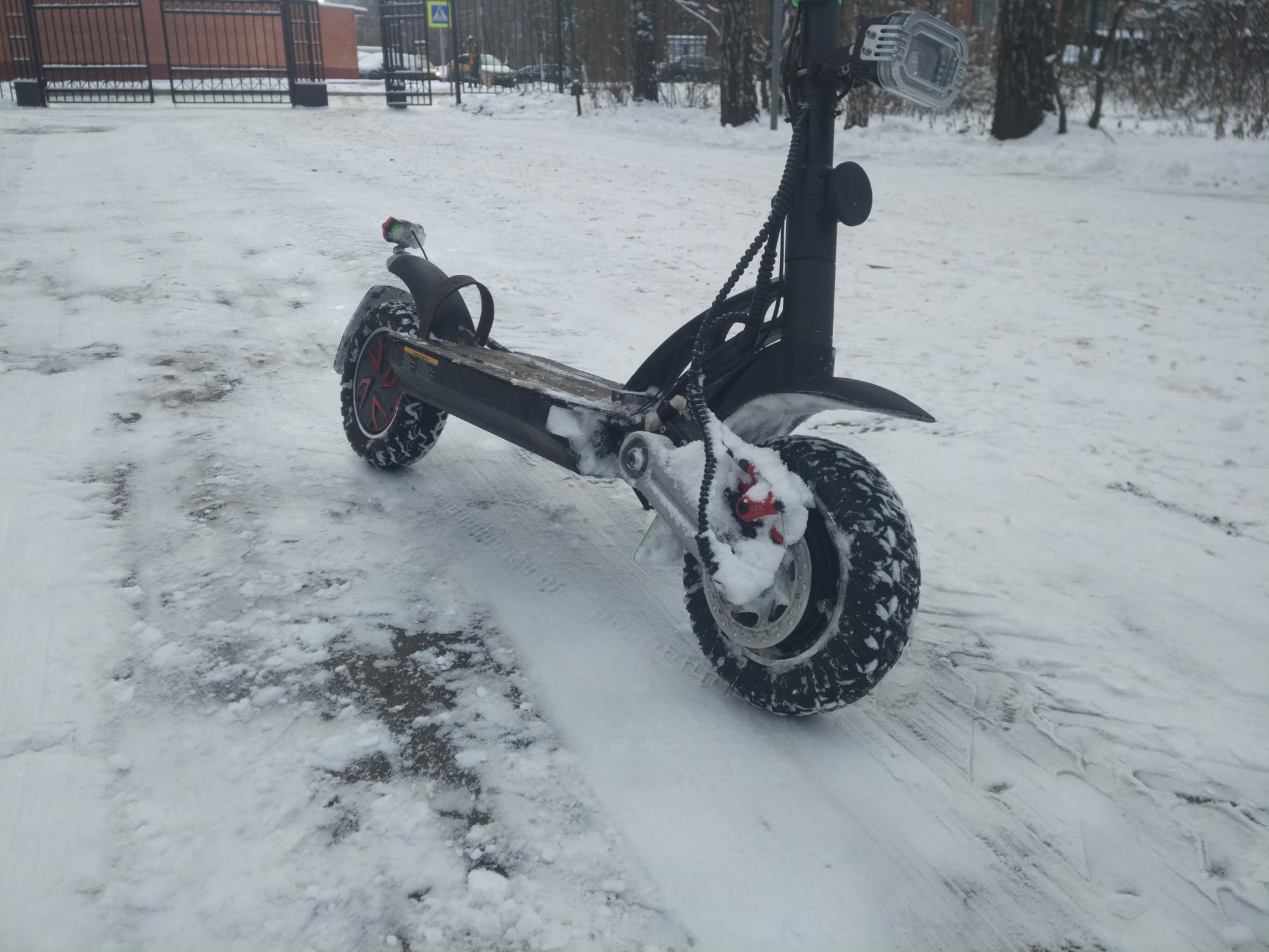

Ну и как по снегу ехать?
Всем мира и добра!
martinio
класс только тормоза перестают работать

Цитата: martinio от 28 Нояб. 2018 в 11:32
Подскажи от чего заднее крыло примострячено?

martinio
вело крыло нашел переднее разогрел и об кастрюлю немного расплющил и загнул
