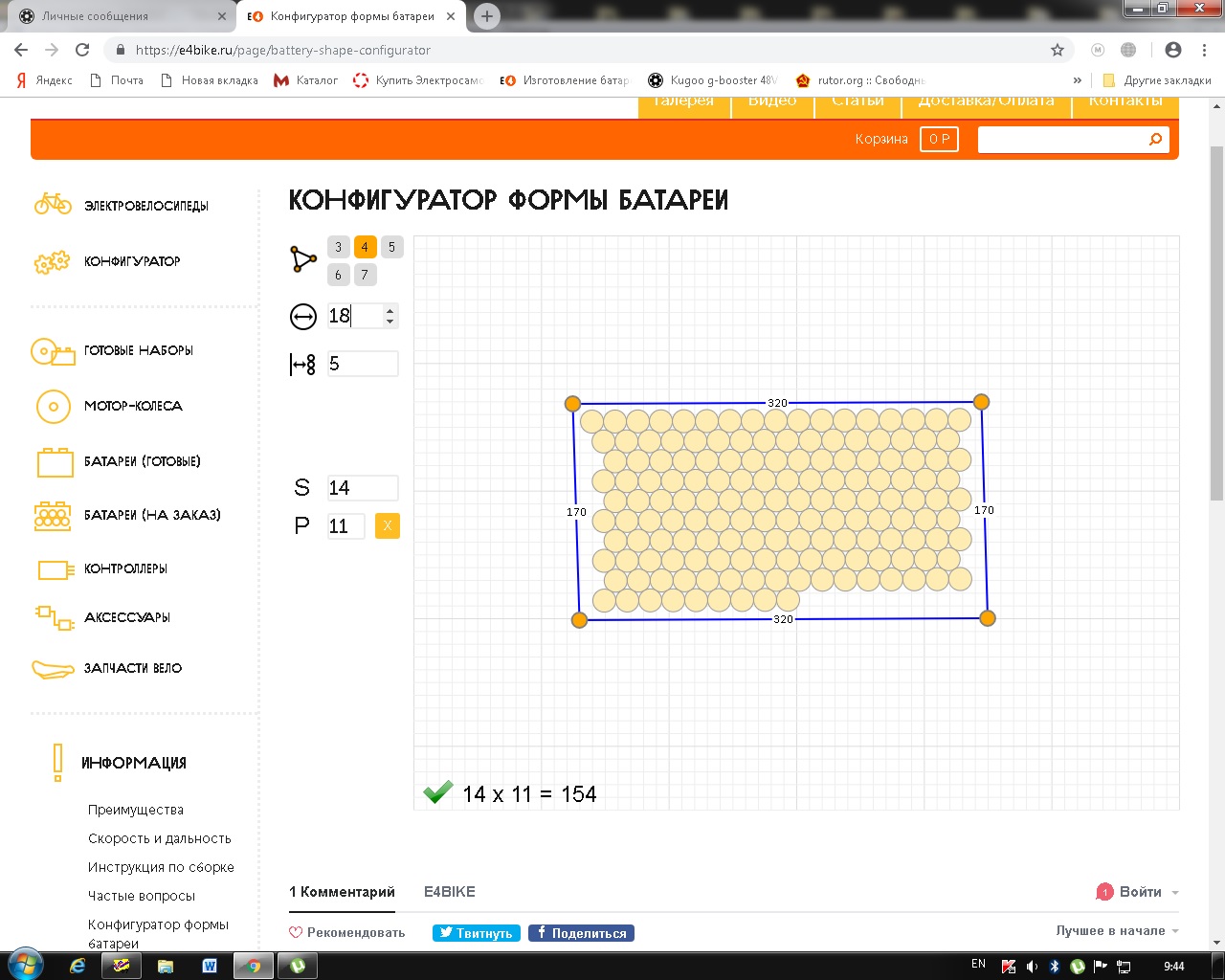

Поигрался с утра конфигуратором размера батареи и вот что у меня получилось:
1. Самый оптимальный для меня вариант:
Схема S14P11 из наших китайских элементов 2600mAh. Пролезает в нашу деку "со свистом". Имеем на выходе 28,6Ач при 52 Вольтах.   :dance:
2. Вариант для "извращенцев-дальнобойщиков":
Схема S14P13 из наших же китайских элементов 2600mAh. Влезает в деку плотно. Имеем на выходе 33,8Ач при 52 Вольтах  :dance:
Если же использовать элементы LG MJ1 (для примера) на 3450mAh, то на выходе получим уже 44,8 (!) Ач  O_O %-)
Буду идти по пути первого варианта. ))
