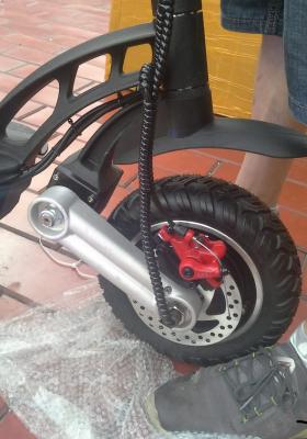

[user]Hobby_t[/user], комплект (пара) стоит 4500-4700,проблема в том,что комплект на одну сторону, второй комплект надо на другую сторону покупать и потом с кем-то меняться. Комплекты на разные стороны,я еще не встркчал, плюс при обмене с кем-то сторонами,у одного тормоз задний будет на левой ручке,у второго на правой ручке задний будет, к этому надо быть готовым)

Если есть крепления с двух сторон то особых проблем нет
У меня на нескольких самокатах были с разных сторон тормоза, на переднем моторе справа к примеру, а на заднем слева. Главное при развороте мотора холлы и фазы правильно подключить и покрышку  перевернуть
На этих самокатах тоже же с разных сторон тормоза так как подвеска мотора с разных сторон крепится на переднем и заднем
По фото видно что перед что зад одинаковые тормоза и гидролиния с одинаковой стороны

Паш, на этом самокате калиперы одинаковые, если бы вилка была как на Халтене, то ставились бы на одну сторону, поскольку тут впереди рычаг - калипер переезжает на другую сторону. ;)

[user]MoRoman[/user], да,Ром, я знаю,что одинаковые,но зеркальные,один на левую сторону,другие на правую,они не меняются местами)
MoRoman
Цитата: Bibylya от 30 Нояб. 2018 в 13:37но зеркальные,один на левую сторону,другие на правую,они не меняются местами)
не зеркальные они, одинаковые, посмотри внимательно.
1Viktor
Все верно они на одну сторону идут, и наши взаимозаменяемые!
Паша твой комплект встанет без замен и ручки будут по феншую!

Hobby_t
:facepalm: :-D :laugh:
Точняк! А ведь даже и ни к чему... Тот самый случай когда у себя под носом не видишь, а со стороны виднее. )))
:wow:
Какой у нас замечательный самокат оказывается!
А еще и половина халтеновского "железа" нам подходит без танцев с бубном. ))

У Халтена как раз зеркальные по отношению к вашим калиперы ;)
от чего этот, я не знаю, посмотри, он другой
Bibylya
[user]MoRoman[/user], Все понял, Ром, ты прав одинаковые,посмотрел по троссикам,просто еще халтен в голове и смешивается)) значит еще круче,можно брать на одну сторону и все норм будет))) спасибо Ром))

На халтане два правых, у нас нужно левые 2 шт.
Всем мира и добра!
MoRoman
[user]Bibylya[/user], Паш всё верно... от Халтеновского зеркальный, но на одну сторону.. велоформат, что намного удобнее, на Халтен нормально не поставить велокалиперы... сюда без проблем, главное, чтобы только влезли.
