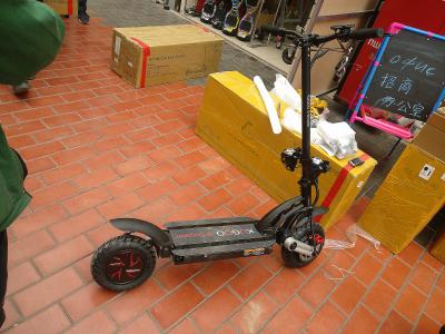

TimNv
Стал обладателем бустера , приобрёл на южных воротах . новая партия с фарами и баткой 23 ач. Цена 52 рубля, контакт могу дать.
PS: админ из группы ватсапп куговоды долго разводил меня купить за 60, потом за 58, рассказывал про дефицит и тд, а после того, как я купил за 52 и вовсе удалил меня из группы )) телефон у него 55577775 чо то такое) в общем, опасайтесь душевно больных разводил, форумчане !

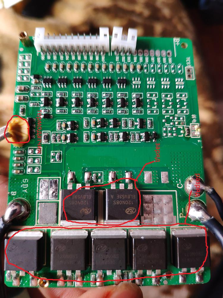

Цитата: abs1ck от 09 Май 2019 в 18:13а балансир то есть в кгб ? Я чет почитал ветку где раптор взорвался у формчанина, и теперь вообще чет очкую ))
а чем балансир то поможет? Вот постоянно пишут про балансир, а понимание процессов есть или просто потрындеть или кого-то процитировать, а не мозг включить ?
abs1ck
Цитата: MoRoman от 10 Май 2019 в 22:38понимание процессов есть или просто потрындеть
ну в общих чертах. бмс должна балансировать ячейки и отключить подачу тока при достижении установленного значения напряжения. А иначе перезаряд и бабах. Не прав ?

abs1ck
Цитата: MoRoman от 10 Май 2019 в 22:58не прав
Хочешь сказать это функционал не бмс ?
MoRoman
Хочу сказать, что ваша фраза выше читается двояко и технически неграмотная.
BMS не отслеживает общее напряжение, мониторятся только напряжения параллелей. Отключается не ток, а полностью подача напряжения. Балансировка будет работать только при условии, что ЗУ снизит ток в конце заряда до значения, меньше номинала балластных сопротивлений, но и в таком случае процесс крайне медленный. Если параллели начали разбегаться, никакая балансировка им не поможет.

arthuru
#5129
Цитата: MoRoman от 11 Май 2019 в 08:21BMS не отслеживает общее напряжение, мониторятся только напряжения параллелей. Отключается не ток, а полностью подача напряжения. Балансировка будет работать только при условии, что ЗУ снизит ток в конце заряда до значения, меньше номинала балластных сопротивлений, но и в таком случае процесс крайне медленный. Если параллели начали разбегаться, никакая балансировка им не поможет.
БМС обязательно отслеживает общее напряжение при заряде.
В замкнутой цепи отключение тока=отключению напряжения.
При заряде лития снижение зарядного тока в конце заряда естественный процесс. Сначала идет заряд стабильным током ), ЗУ находится в режиме стабилизации тока - cunstant current - CC (в нашем случае 2А).
При достижении номинального напряжения 4,2в на яйчейку, ЗУ переходит в режим стабилизации напряжения - cunstant voltage - CV. Ток при этом плавно снижается до тока утечки аккумулятора и  цепей которые к нему подключены. Производители аккумуляторов также указывают ток отсечки заряда, минимальное значение при котором необходимо отключать заряд.
Балансир  работает и  при отключении ЗУ если напряжение на яйчейке >4,2v.
В классическом БМС два ключа - отключения заряда и отключения разряда. Отключение заряда происходит при превышении напряжения (overvoltage protection- OVP) или превышении зарядного тока. Отключение разряда при снижении напряжения ниже порогового (undervoltage protection - UVP) или также превышении разрядного тока. Также есть защита от перегрева, обычно несколько термодатчиков расположенных равномерно по батарее.
Взорвать цилиндрические элементы лично мне не удалось ни разу, и не слышал что это кому то удалось, если только речь не идет о механическом повреждении.  Дымовуху можно сделать, но так чтоб с огнем не видал.
