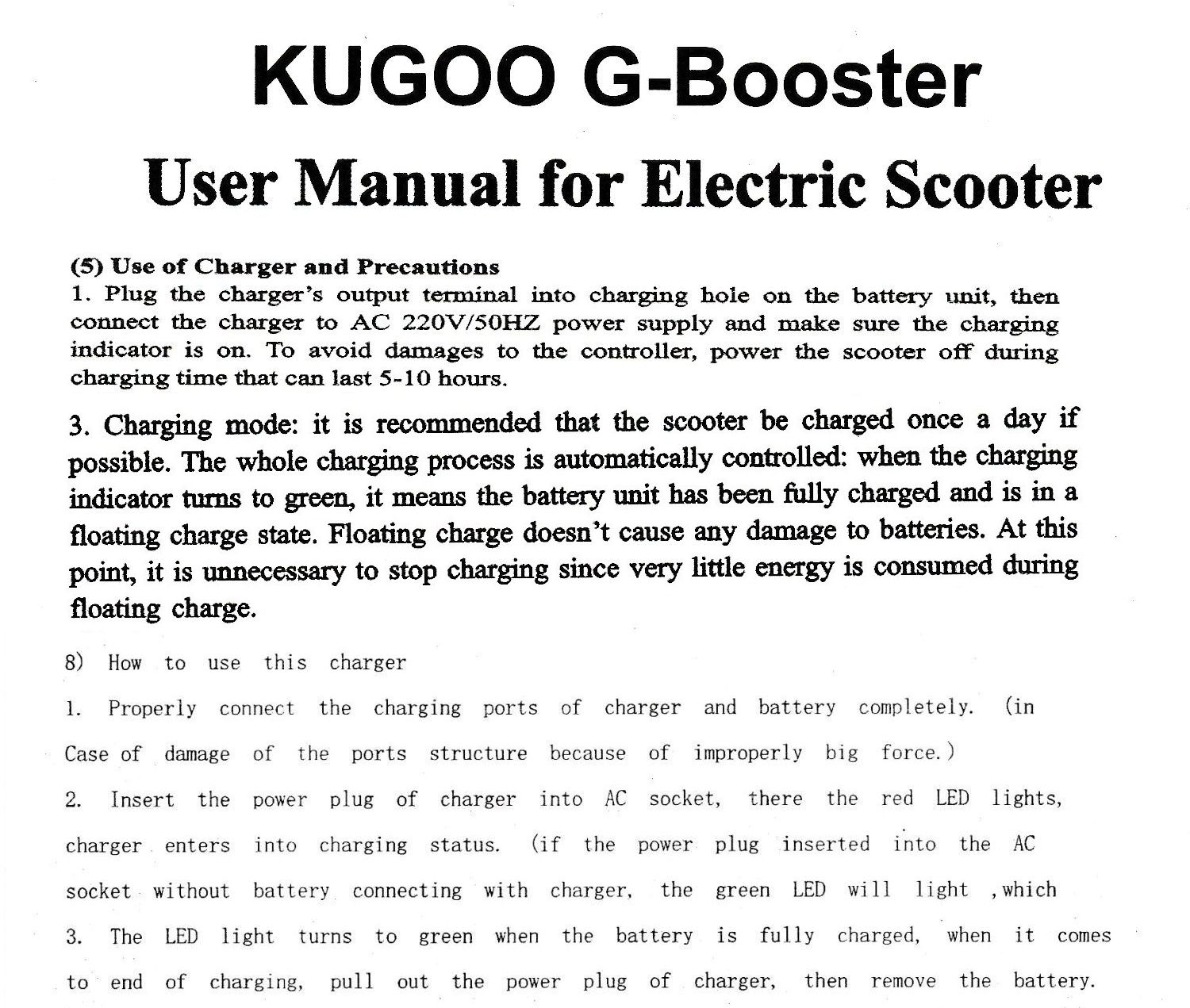

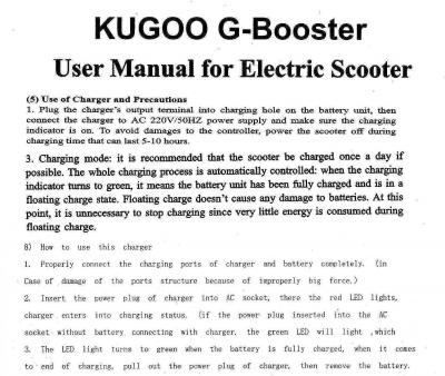

Алекс Сочи
Инструкция по зарядке электросамоката "Kugoo G-Booster".
Инструкция подходит для других электросамокатов.
Подключите выходной разъем зарядного устройства к гнезду зарядки электросамоката, затем подключите вилку зарядного устройства к розетке с переменным током 220 В / 50 Гц и убедитесь, что индикатор зарядки включен.
Во избежание повреждения контроллера отключите самокат перед зарядкой и не включайте во время зарядки, которая может длиться 5-10 часов.
Светодиод загорится зелёным, когда батарея полностью заряжена. Когда закончится зарядка, выньте вилку зарядного устройства из розетки с переменным током, затем извлеките выходной разъем зарядного устройства из гнезда зарядки электросамоката.
Режим зарядки: рекомендуется заряжать самокат один раз в день, если это возможно. Весь процесс зарядки контролируется автоматически: когда индикатор зарядки становится зелёным - это означает, что аккумуляторная батарея полностью заряжена и находится в состоянии непрерывного подзаряда и балансировки. Непрерывный подзаряд не наносит вреда батарее. На этом этапе нет необходимости прекращать зарядку, так как при непрерывной подзарядке и балансировке батареи расходуется очень мало энергии.

ерунда это все, поверьте разработчику электроники систем электропитания с 25летним стажем) Непрерывный заряд хорошо только для свинцово-кислотных.  вот даташит например первый попавшийся http://www.batteryspace.com/prod-specs/10679.pdf
на стр4 строчка End condition(Cut off)

Я сначала зарядку в розетку, затем разъём в самокат. Иначе щелчек раздаётся и искра проскакивает. Что на кгб, что на куго с3. Кто то вроде выше писал дело в конденсаторах, не уверен. Я на электрик.

А кто-то тут писал что первым нужно воткнуть вилку зарядного устройства к розетке , только потом выходной разъем зарядного устройства в гнездо зарядки электросамоката. Иначе можно сжечь что то там  ;-)

Я писАл, что включаю ЗУ сначала в сеть, а потом в самокат, т.к. если делать наоборот, то всегда проскакивает искра между "папой" самоката и "мамой" ЗУ - конденсаторы ЗУ разряжены и начинают тянуть ток с АКБ, а когда ЗУ включено в сеть, то  конденсаторы уже напитаны и искры не бывает.
Так же и выключаю - сначала из сети, затем из деки.
Про сжечь "что-то там" и слова не говорил...  :pardon:

что втыкать первым самокат или зу никакого особого значения не имеет, единственное что если сначала втыкаешь самокат а потом сеть, возникат щелчок который плохо отражается на контактах разьема
