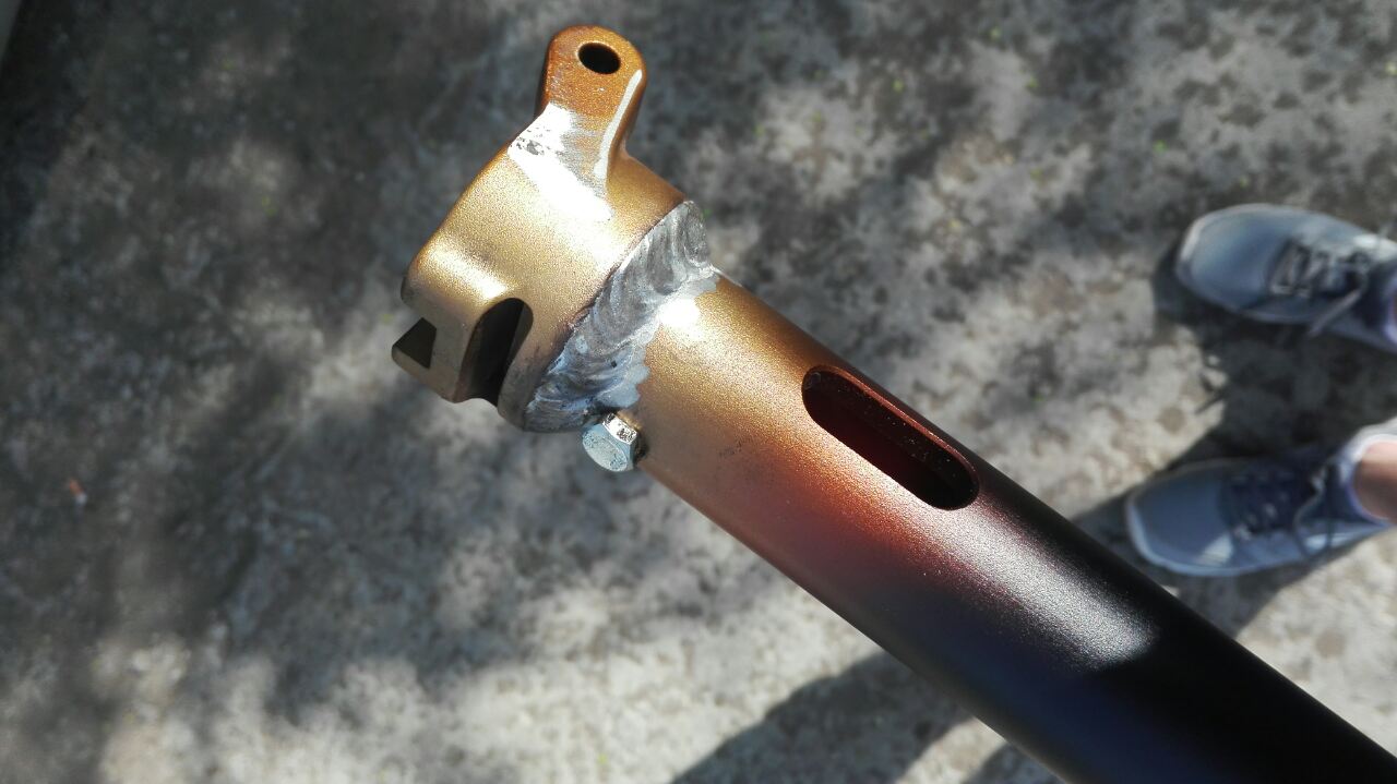

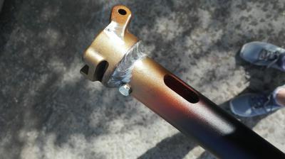

Вчера треснул шов на руле, заварили аргоном и сделали в автосервисе сквозную резьбу и в крутили болт.
arthuru
[user]Вячеслав86[/user], а болт зачем?
MoRoman
Цитата: arthuru от 13 Май 2019 в 10:54а болт зачем?
чтобы в следующий раз по болту ломалось ;)
arthuru
Может заземление чтобы ёбом не толкнуло если на массу пробьет)
Ushlakoff
Если повторно лопнет сварной шов, то хотя бы колесо не провернется относительно руля)))
Очень многие так делают недожидаясь пока лопнет сварной шов, только сверлят поменьше отверстия и вкручивают болты поменьше( хотя может тут просто ракурс фото такой)
Вячеслав86
что бы в следующий раз совсем руль не оторвало, так как эта труба насажена на такое основание
