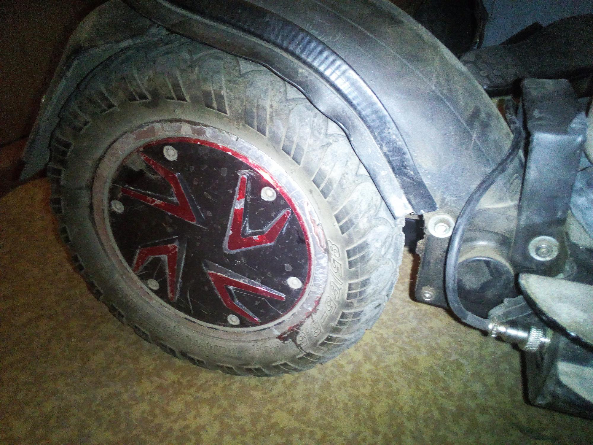

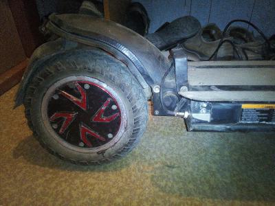

Тут обратил внимание, что рисунок покрышок на колесах направлен в разные стороны, т. е. на одном колесе грунтозацепы в итоге получаются задом наперёд, видать при сборке, такое понятие, как переднее и заднее колесо, отсутствует, так вот вопрос - стоит ли переворачивать покрышку или не заморачиваться, вроде и так едет нормально, да и фиг с ним?
Алекс Сочи
Цитата: Toxa UVZ от 13 Май 2019 в 23:14Тут обратил внимание, что рисунок покрышек на колесах направлен в разные стороны, т. е. на одном колесе грунтозацепы в итоге получаются задом наперёд, видать при сборке, такое понятие, как переднее и заднее колесо, отсутствует, так вот вопрос - стоит ли переворачивать покрышку или не заморачиваться, вроде и так едет нормально, да и фиг с ним?
Как я понимаю, у заводских шин Kugoo G-Booster нет направления для установки, иначе была бы стрелочка на шине.
Даже в рекламном ролике используются как минимум два разных самоката, и шины у них на переднем колесе стоят у одного в одном направлении, а у другого в противоположном:
Переднее колесо, вид с правой стороны самоката, время в ролике 1:09:
Переднее колесо, вид с правой стороны самоката, время в ролике 1:11.
Всего две секунды прошло, а колесо уже переобулось в другую сторону  /:-) :
У меня Kugoo G-Booster завода Jilong, покрышки стоят протектором в разных направлениях.
Если смотреть спереди или сзади самоката на протектор (слева направо) - направление протектора идёт сверху вниз:
Hobby_t
Я об этом давно уже писАл. Это из-за того, что МК и рычаги одинаковые и если передний условно поставить назад, то изменится направление рисунка. Рисунок боковых зацепов имеет ярко выраженное "стрелочное" направление. Именно по этому я осенью пробил заднюю покрышку об острое ребро бордюрчика, вскакивая на него под углом. Удар пришелся против "шерсти" бокового зацепа и потому продрал корд. Если бы "ёлка" смотрела вперёд, думаю, ничего бы не случилось - покрышка проскочила бы эту острую грань без фатальных повреждений. При замене шины на новую, я уже сбортировал ее с правильным направлением - "ёлкой" вперёд.
Китайцы просто не заморачиваются при монтаже шин и сибирают их как придется, а уже какой рычаг в сборе с колесом и куда (перед или зад) будет установлен на ваш самокат - известно лишь китайским богам.  ))
Смотрел разные фотки Бустеров и везде по разному - где передняя шина "против шерсти", где задняя. Системы нет никакой - чистая лотерея.  :pardon:
ПС: специально наверное перебортировать шины не стоит, но если случится оказия, то придать покрышке правильное направление рисунка будет вовсе не лишним.
