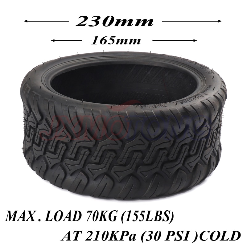

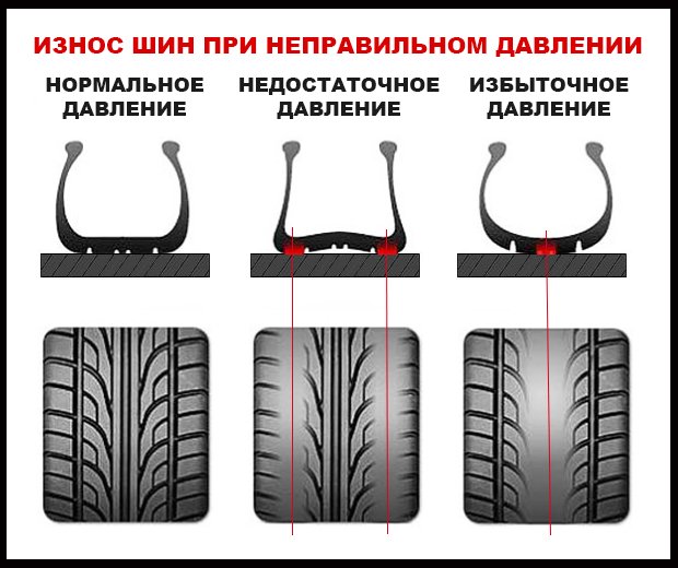

Для Kugoo G-Booster максимальное давление в шинах 2,1 атмосферы (30 psi) для наездника до 110 килограмм.
2 колеса до 70 килограмм = 140 - 30 (вес самоката) = 110 кг.

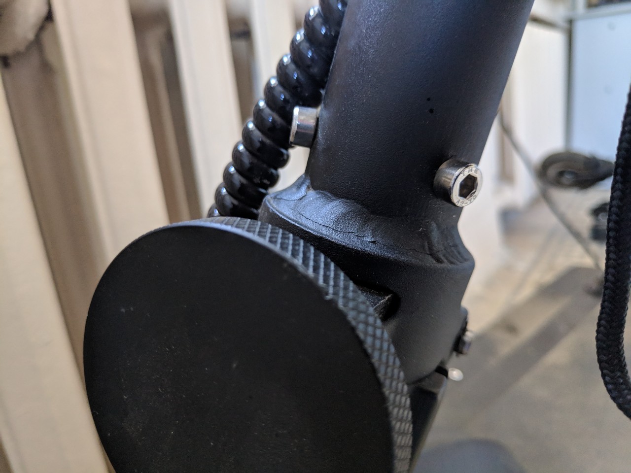

имеет смысл вкрутить болт не дожидаясь трещины так как по идее он должен частично снизить нагрузку на шов?
У меня знакомый 3 болта в крутил, все равно порвало, ну хотя бы руль не оторвется при езде
