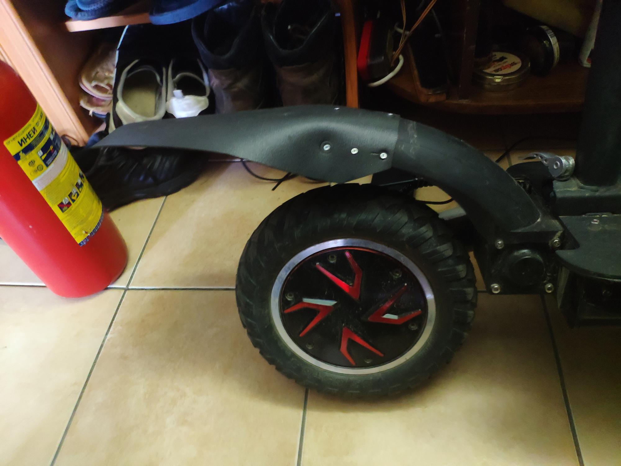

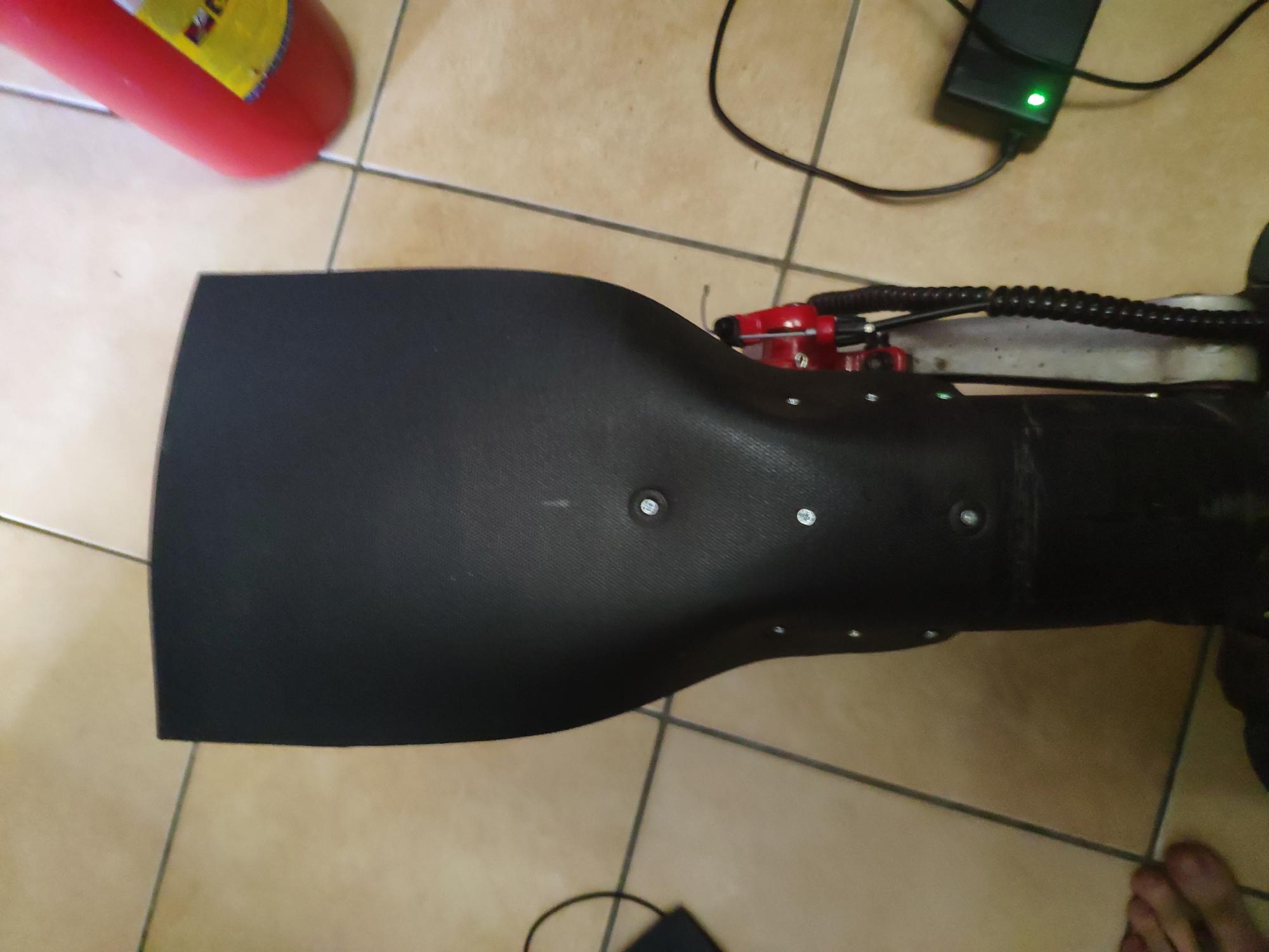

Добавлено 14 Май 2019 в 13:28
вырезал брызговик из папки для бумаг, лучше брать папку для скоросшивателя, там пластик потолще
