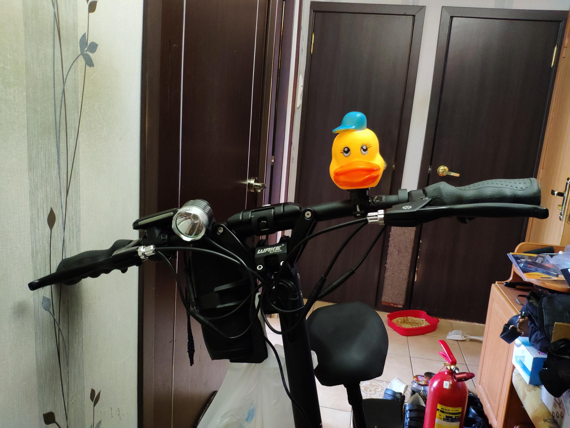

#5241
Установил крякалку

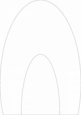

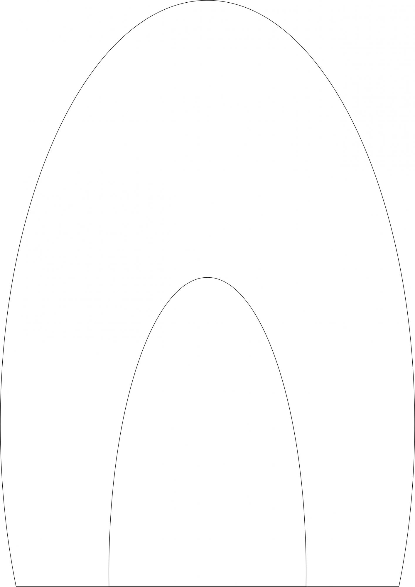

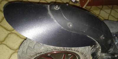

Цитата: arthuru от 14 Май 2019 в 13:26вырезал брызговик из папки для бумаг, лучше брать папку для скоросшивателя, там пластик потолще
Дружище, предлагаю вариант чуть аккуратнее:
Если интересно, вот "выкройка", под лист А4:
