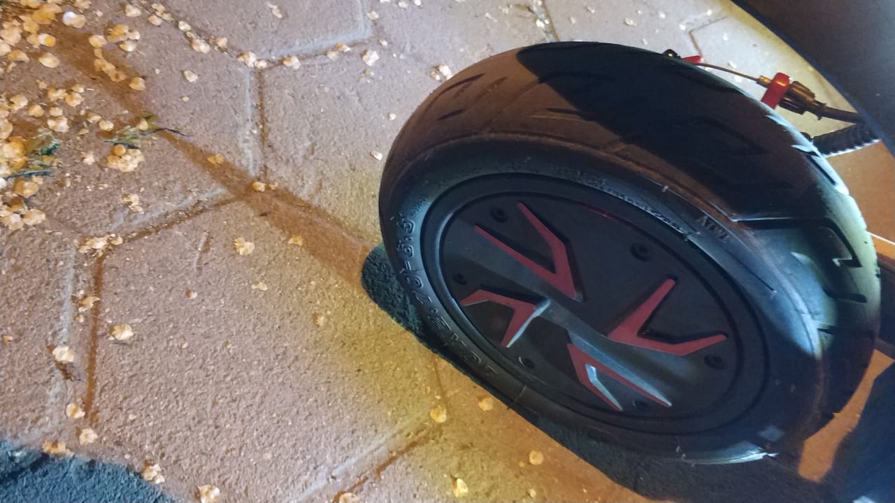

Привет, что можете посоветовать сделать с задним колесом, разбалансировано конкретно, делает восьмерку?
Тормозной диск тоже как и у всех резонирует так , будто поворешкой по  кастрюле долбашат.

Я так понял из всх советов что давали мне, просто забить на это

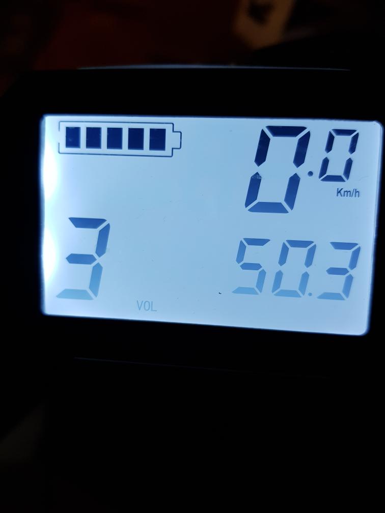

Забрал  самокат,  ну  и  как  и  ожидал  - нихрена  они  ничего  не  сделали.....
"Самокат  исправен  - заряжается,  едет  и  все  адекватно  показывает"
Про  вопрос  что  не  заряжается  до  54в - ответ, " а  с  чего  вы взяли  что  должен  ,  он  вообще  48вт - полный  заряд  50....."
вот  так  то  обращаться  по  гарантии....
Как  доказать  что  он неисправен  , есть  ли  какой  документ  что  полный  заряд  54вт?

Забей, у всех так!

А с чего Вы взяли что он должен заряжаться до 54 вольт?????
Stas421
48v батареи заряжаются до 54,6v   На зарядном устройстве написано сколько оно выдает.

После этой фразы можно даже не продолжать дискуссию, а этих, так называемых "мастеров", гнать ссаными тряпками из гарантийки.
ЕЩЕ РАЗ повторяю - измерий напряжение, выдаваемое ЗУ и самой баткой! Если ЗУ будет в порядке, а низкое напряжение у аккумулятора, то бегом обратно к этим придуркам, т.к. проблема именно в АКБ и заряжать его бОльшим напряжением (если у него живо всего 12 серий с максимальными для них 50,4v) просто не безопасно!
Думаю, они просто поняли, что с баткой что-то не то и не хотят ее менять по гарантии (штука-то не дешевая).  :pardon:
На ней вообще следы вскрытия видны?  ;-)

Цитата: Hobby_t от 16 Май 2019 в 11:51На ней вообще следы вскрытия видны?
Видно  что  они  даже  деку  не  вскрывали((((
Вопрос  в том  как  это  доказать?
Продавец  утверждает  что  самокат  исправен,  так  и  должно  быть.
Все  что  у  них  есть  самокаты  идут  же  не  дозаряженные  ,  показывают  45-46в   - так  что  показать  что  Вот  так  должно  быть  не  получится....

Цитата: Hobby_t от 16 Май 2019 в 11:51заряжать его бОльшим напряжением (если у него живо всего 12 серий с максимальными для них 50,4v) просто не безопасно!
не согласен.. при условии, что с bms всё в порядке.. а судя по всему с ней проблем нет и именно она рубит заряд. Да, и ещё, если одна параллель упадёт в ноль, bms не включит питание, тут скорее дикий разбаланс.
Добавлено 16 Май 2019 в 12:06
Цитата: tager от 16 Май 2019 в 12:01Вопрос  в том  как  это  доказать?
у вас батарея 13S, у LiOn в заряженном состоянии на параллели должно быть 4,2В, путем не хитрых математических действий получим 13x4,2=54,6В это и есть максимальное напряжение заряженной батареи 48 вольт.
48 считается по номиналу 3,7x13=48,1В
Настолько дикий, что равен напряжению целой серии?
ПС: а как БМС рубит заряд? Просто самому интересно. Типа в одном элементе уже 4,2-4,25v, а в соседнем скажем 3,7-3,8v и, чтобы не допустить перезаряда и возгорания в том, где уже 4,2-4,25v, БМСка тупо отрубает заряд на конкретную серию? Так что ли?  :bw:

[user]tager[/user], бк может врать. показывает у вас 50,3в, а на самом деле там 54,6в. нужно точным  мультиметром замерить напряжение, которое идет от батареи. это одна из версий.
у вас есть мультиметр?
[user]tager[/user],
Цитироватьпоказывают  45-46вт
разберитесь, что такое вт и что такое в (вольт)
пишите правильно.
Это неверно, надо смотреть не по зарядному устройству а по параметрам баночек из которых собрана батарея.
MoRoman
Цитата: Hobby_t от 16 Май 2019 в 12:53а как БМС рубит заряд? Просто самому интересно. Типа в одном элементе уже 4,2-4,25v, а в соседнем скажем 3,7-3,8v и, чтобы не допустить перезаряда и возгорания в том, где уже 4,2-4,25v, БМСка тупо отрубает заряд на конкретную серию? Так что ли?
нет, не так... как только на ЛЮБОЙ параллели напряжение достигает порогового значения (4,2-4,25) BMS отключает ЗАРЯДНЫЙ ПОРТ, т.е. отключает ПОЛНОСТЬЮ ЗУ. При наличии балансиров в это время подключается нагрузочное сопротивление на эту параллель и начинает стравливать излишки, как только на ней упадет напряжение до порога (~4,15), зарядный порт снова включается, поэтому в конце заряда лампочка на ЗУ то красная то зеленая.
