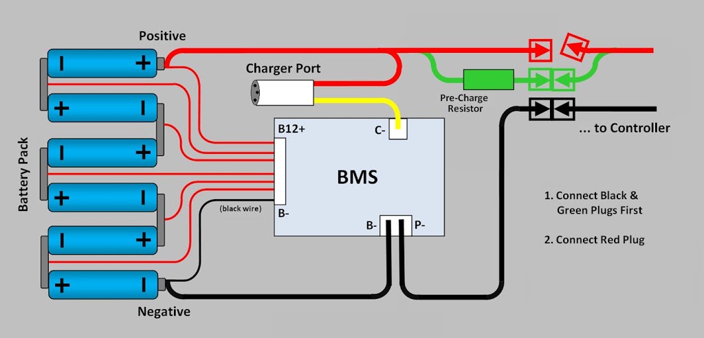

Цитата: MoRoman от 16 Май 2019 в 13:00
нет, не так... как только на ЛЮБОЙ параллели напряжение достигает порогового значения (4,2-4,25) BMS отключает ЗАРЯДНЫЙ ПОРТ, т.е. отключает ПОЛНОСТЬЮ ЗУ. При наличии балансиров в это время подключается нагрузочное сопротивление на эту параллель и начинает стравливать излишки, как только на ней упадет напряжение до порога (~4,15), зарядный порт снова включается, поэтому в конце заряда лампочка на ЗУ то красная то зеленая.
Спасибо! Теперь принцип действия БМС понятен.
Вроде как вскрывали нашу батку (ту что длинная и на 17,5Ач) и в ней были балансиры. Не знаю, как в этом конкретном экземпляре, но [user]tager[/user] держал ЗУ включенным подолгу и напруга нифига не выросла, т.е. ничего в батке так и не отбалансировалось... (((

Цитата: Hobby_t от 16 Май 2019 в 13:13Вроде как вскрывали нашу батку (ту что длинная и на 17,5Ач) и в ней были балансиры. Не знаю, как в этом конкретном экземпляре, но  tager держал ЗУ включенным подолгу и напруга нифига не выросла, т.е. ничего в батке так и не отбалансировалось... (((
я уже неоднократно в разных темах писал, что наличие балансиров не дает гарантии того, что батарея будет балансироваться. Всё дело в том, что балансиры как правило очень маленькие, рассеиваемая мощность ничтожна, чтобы отбалансировать разбежавшуюся параллель, может потребоваться огромное количество времени, измеряемое днями, а то и неделями!!!! И всё это время батарея должна стоять на зарядке. Ещё очень важно, какой ток выдает ЗУ в конце заряда, в идеале он должен быть ниже, чем может переварить балансир, вот тогда шансы отбалансировать батарею есть, но, как я писал выше, балансиры крохотные и это условие как правило не выполняется.. балансировать такую батарею можно вечно. Я вообще не понимаю, почему тему балансиров возвели в ранг религии. Похоже от непонимания процессов. Моё мнение - не так важно наличие балансиров, важно - качество ячеек. Если ячейки хорошие, то они и не разбегаются, а если есть разбег - нивилировать его с помощью недорогой bms "с балансирами" обычно не удаётся.
PS Есть крутые bms, которые  работают по другому алгоритму, но цена на них крайне кусачая...

Цитата: Ushlakoff от 16 Май 2019 в 13:40вас же похоже что отвалилась одна паралель
Цитата: ilizium32 от 16 Май 2019 в 14:00Если напряжение на полном заряде ниже 54, то значит часть акб не заряжается. То есть просто она отвалилась.
Ещё раз - если от BMS отвалится параллель, то BMS решит, что эта параллель высажена в ноль и отключит разрядный порт, т.е. батарея работать НЕ БУДЕТ!!! Советчики блин...   :fool:

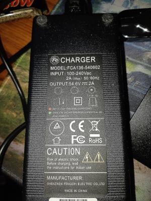

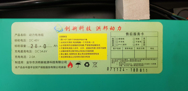

Stas421
На зарядном устройстве написано 54,6  на батарее написано 54,6
Как им это еще обЪяснить?
Далеко не все бмски такие умные. Лично езжу на 14s батарейке с 16s бмской, у которой не подключены два верхних канала (отвалились, ага). Работает исправно в режиме 14s.
Но это не отменяет того факта, что бмс и её отвалившиеся балансирные провода никак не могут привести к тому, что перестанет заряжаться "часть батареи".
Для этого надо физически перекоммутировать силовые шины.

Цитата: tmiaer от 16 Май 2019 в 14:23Далеко не все бмски такие умные. Лично езжу на 14s батарейке с 16s бмской, у которой не подключены два верхних канала (отвалились, ага). Работает исправно в режиме 14s.
согласен с вами, этот момент не учёл... надо проверить, как ведет себя штатная BMS при отрыве балансирного провода.
