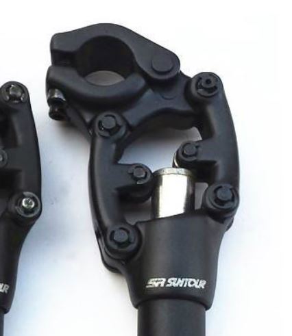

Цитата: arthuru от 16 Июль 2019 в 15:19интересно как он работает?
Дак ничего особенного, ролик нажимает на шток и седло откланяется вниз и назад. Считается что кривая траектория лучше чем прямая вниз.(не помню почему)
Именно этот штырь очень хвалили, мол типа плюшевый. Бесспорный плюс конструкции - шток не связан напрямую с седлом, т.е. не нагружен никакими усилиями, кроме как вниз. Штыри, у которых седло стоит на штоке работают хуже по причине того, что всегда присутствует усилие излома, заставляющее шток клинить между башингами.
arthuru
#6775
[user]Marcus81[/user], т.е. этот серебристый поршень постоянно давит вверьх? А видосы есть?) Вот такую бы штуку на самокат в рулевую, только чтобы еще и вперед и назад гуляла имея нейтральное положение посередине. Надо вынуть этот поршень и промежутки между роликами запихать два эластомера. Или залить весь узел резиновым компаундом, внутрь защитного чехла. А штырь запихать в рулевую трубу, заодно получилась бы регулировка по высоте. Есть даже в которую можно сразу зажать руль!

Marcus81
Самое главное, что мешает использовать подседельный штырь мягкий — то, что все они работают с преднагрузкой в виде веса ездока. Если выдумывать конструкцию для руля, то ход амортизатора должен быть как вверх так и вниз с некоей средней точкой(яма - руль вверх оттянулся, кочка - вниз), причем с гораздо меньшими усилиями. Т.е. 2 пружины, нагруженных друг на друга. По сути — просто параллелограм с мягким эластомером внутри мне кажется справился бы.

Marcus81
#6777
По сути справился бы даже пластинчатый демпфер из пары стальных пластин между началом выноса руля и его концом, но размеры пластин скорее всего окажутся неподходящими(слишком длинными)
А вот раритет - мягкий вынос руля. В связи с появлением хороших мягких вилок и амортизаторов, они утратили популярность и теперь их практически нигде нет:
Вот, казалось бы простейшая конструкция на эластомере, которая бы сработала, но что-то меня напрягает, что до сих пор никто ничего такого не сделал.
По сути, если подумать, в этом всём нет логики — с мелочью справляются покрышки и подвеска, по рукам долбит именно крупняк большей амплитуды, а сделать вынос такой амплитуды поглощения просто нереально. Хотя он добавил бы "ходу подвески" относительно рук...

arthuru
#6782
Цитата: Marcus81 от 16 Июль 2019 в 18:58Вот, казалось бы простейшая конструкция на эластомере, которая бы сработала, но что-то меня напрягает, что до сих пор никто ничего такого не сделал. По сути, если подумать, в этом всём нет логики — с мелочью справляются покрышки и подвеска, по рукам долбит именно крупняк большей амплитуды, а сделать вынос такой амплитуды поглощения просто нереально. Хотя он добавил бы "ходу подвески" относительно рук...
так это понятно почему, индустрия работает на велорынок который несравненно больше рынка мощных внедорожных самокатов. Но у велика огромные колесья, большая база между колесам, короткое расстояние между осью переднего колеса и рулем и плюс как ты правильно заметил вилки какие хошь. А для для  самоката это была бы весьма полезная вещь, колесики маленькие, неровность которую колесо велосипеда даже не заметит, колесо самоката нырнет по полной, короткая база между колесами, также усиливает ныряние. Теперь добавляем к этому торту сливку в виде рулевой трубы - длиннющего рычага и получаем мощнейшую нагрузку  на рулевую и руки на любой неровности. У всех самокатов самое слабое место это где труба складывается или соединяется с гусем или с декой. Только мне кажется здесь надо делать ход руля не по велосипедному вверх-вниз, а по самокатному вперд-назад

Marcus81
#6783
Цитата: arthuru от 17 Июль 2019 в 10:31а по самокатному вперд-назад
Вот этот больше подходит, т.к. легче, и амортизация у него с рычажностью 1, нет лишних роликов, пружинка скорее всего маленькая(чтоб её вообще выкинуть и эластомер засунуть от тех же отбойников для стоек ВАЗ). Руль можно найти тонкий прям по креплению от мопеда или BMX.
