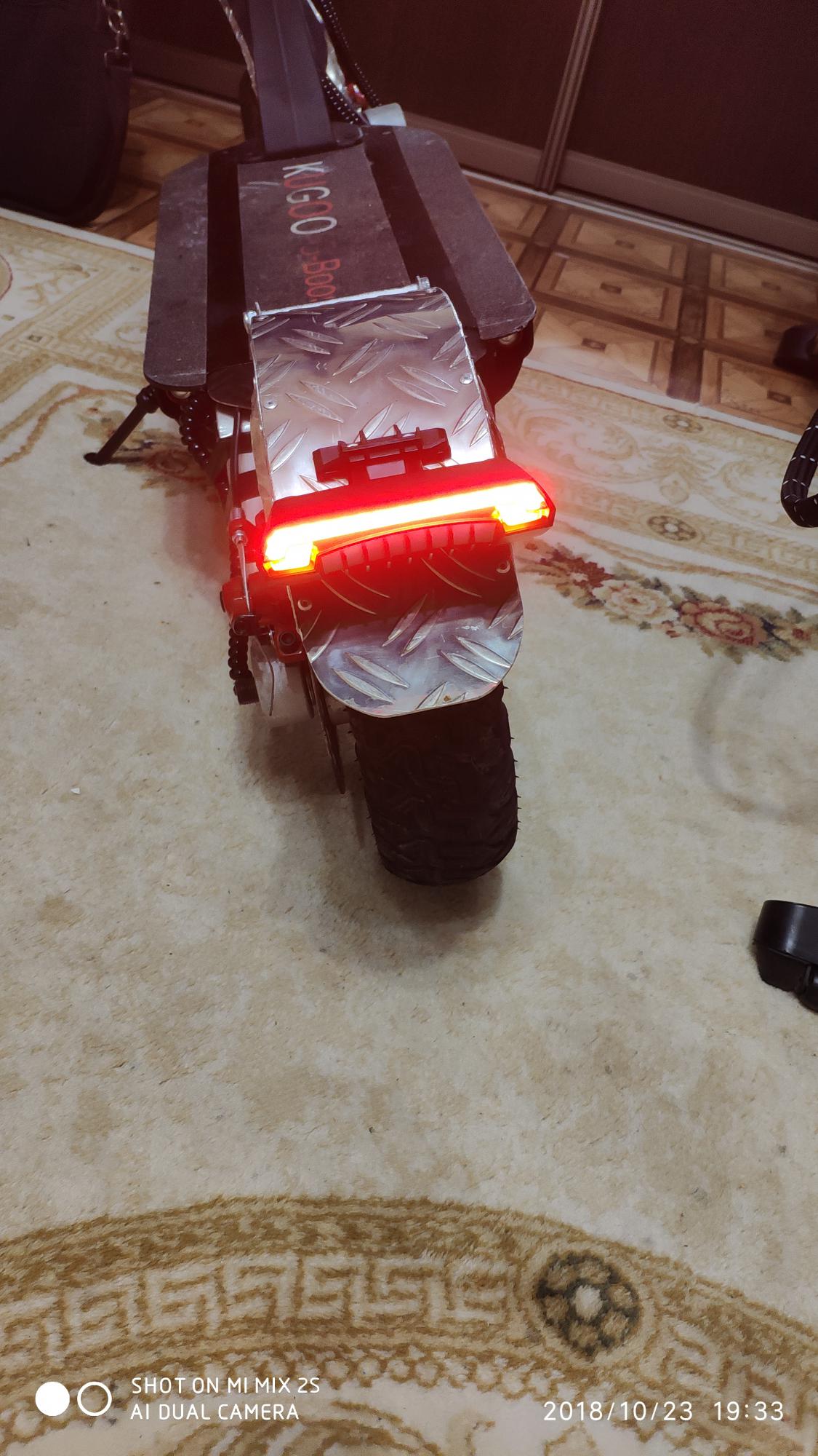

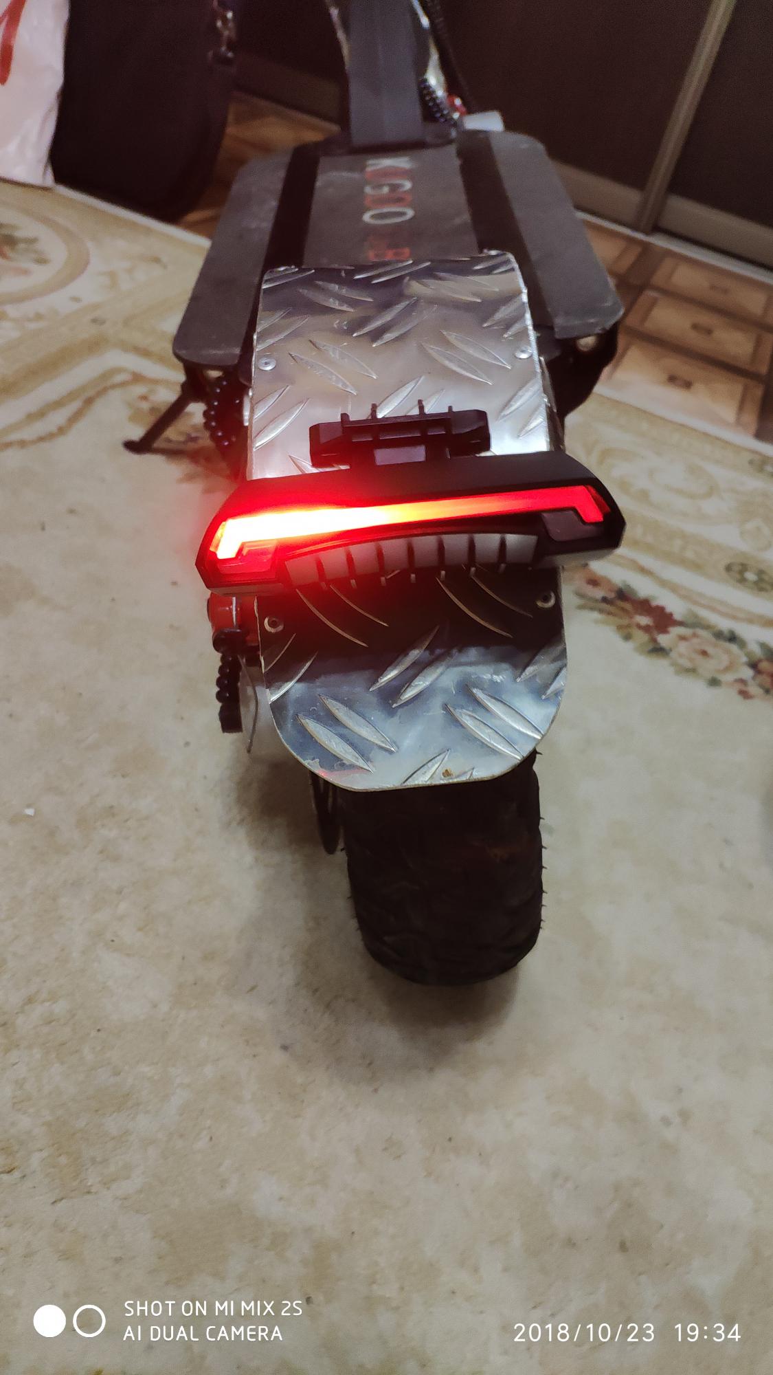

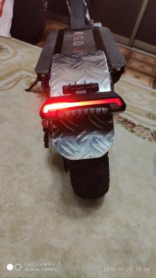

Пришел задний фонарь, классная штука.
Вот такой.
точно как в описании.

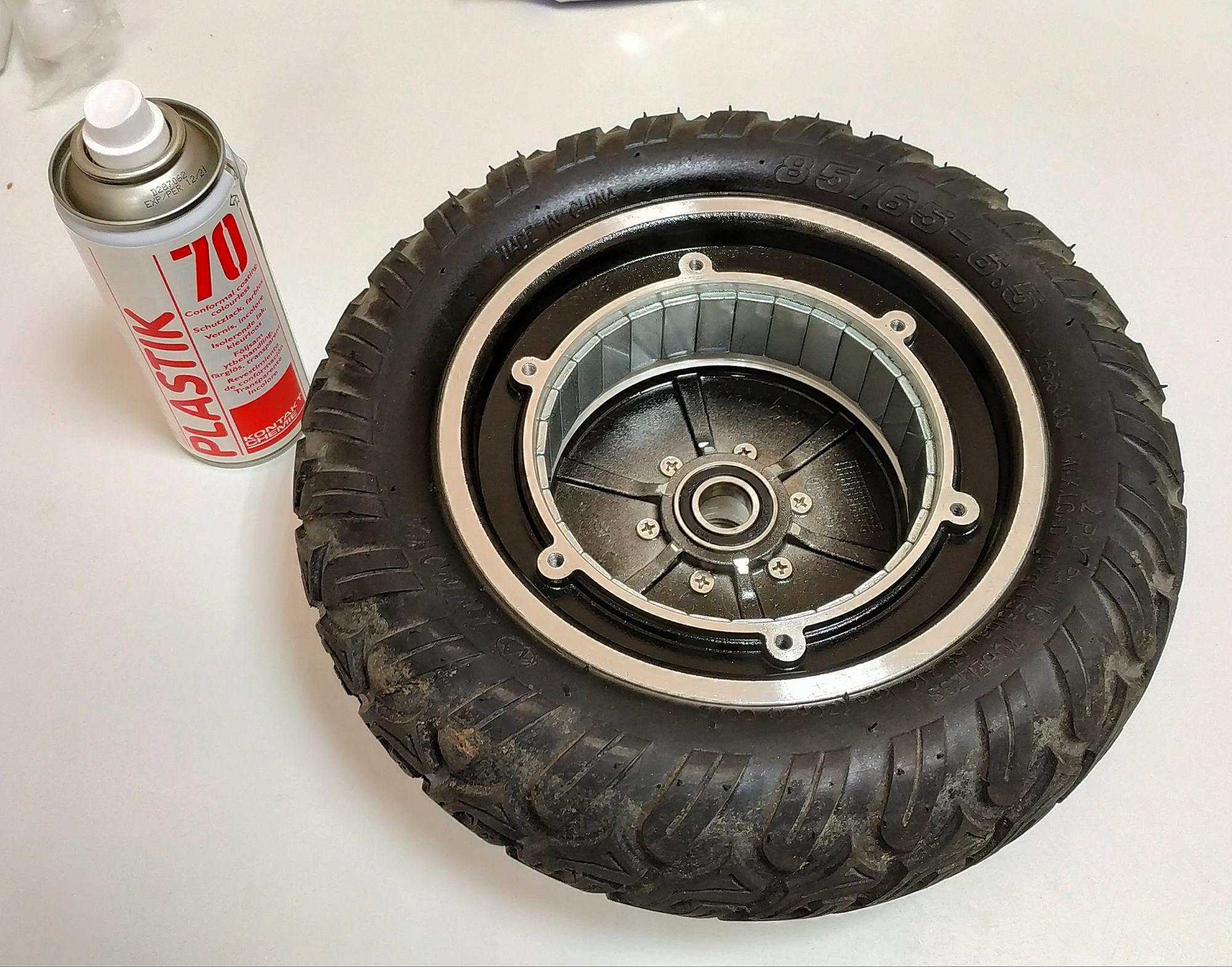

В качестве сальника вала мотор колеса (штатное резиновое колечко больно тонкое и слабо защищает от попадания воды), можно использовать: кольцо уплотнительное шкворня для а/м ГАЗ (243001017), нужно по 2 штуки на колесо:
Разобрав колесо, не обнаружил никаких резиновых колец, только шайбы. Это у всех так или только у меня?

Разбираем с целью покрыть лаком статор, а также магниты ротора от каррозии и ржавчины в дальнейшем. Дополнительно набить подшипники смазкой :pardon:

Лак акриловый изоляционный (CRC) PLASTIK 70/200

Bloody
пластик 70/71 не подходит для изоляции мотора, у него низкие температурные пороги, от быстро высохнет и растрескается, или оплавится!!!
пластиком идеально всю электрику делать, контроллер но не мотор, где температура в разы больше!
остановитесь пока не поздно!!! загубите мотор, рабочая температура данной гидры до 100 градусов, возьмите лак
Zero 9 52v LG
Gotway MCM5
Superstar
Эм, товарищ Вы представляете 100 градусов для электромотора! там не то что лак...там магнитам нехорошо будет и контроллерам. Тем более на бустере ни моторы ни контроллеры далеко так не разогреваются. Plastik-71 и есть лак.

Bloody
обмотки, на моторах греются больше 100, причем при пиковых нагрузках, затяжных горках гораздо больше.
то что вы крышку трогаете и она горяченькая, и палец долго не продержать, не значит что обмотки да и сам металл внутри меньше 100.
если прям очень грубо, то температура металла внутри раза в 2 больше чем снаружи на крышке мотора :kidding:

Bloody
[user]Superstar[/user], вот я такой использовал для гидроизоляции электроники где возможна высокая температура
https://kurgansmazka.ru/product/isotemp-cramolin/
если у вас пластик потрескается в моторе, будет шуметь его перетирая, если поплавится вообще беда будет

Superstar
Пользовались таким, знаем...хорошая штука, но его нужно сушить желательно при высокой температуре иначе он липкий надолго:)
