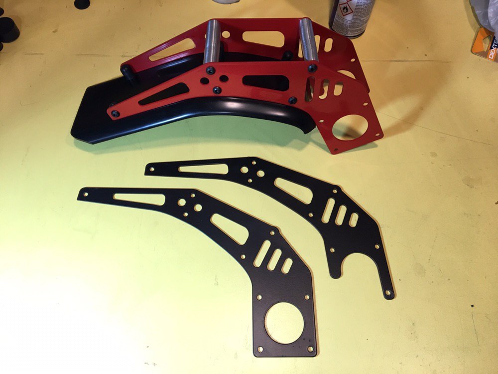

Gorrah
Цитата: Serjios от 05 Авг. 2019 в 00:57Сделали задние крылья для наших "питомцев"
А подскажите, подразумевает ли установка крыла снятие колеса? Со стороны рычага можно ли подлезть ко всем четырем болтам, другими словами?

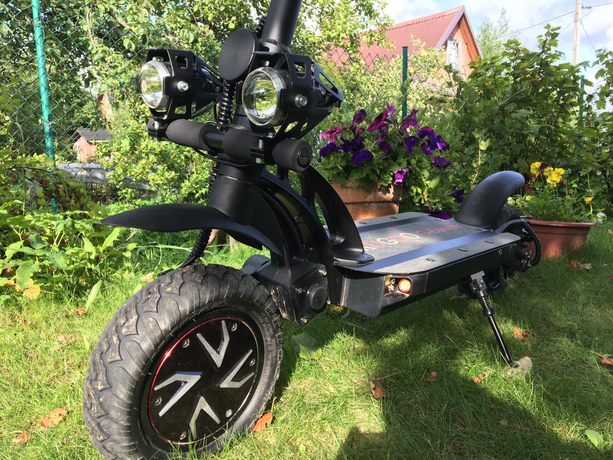

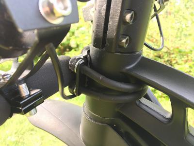

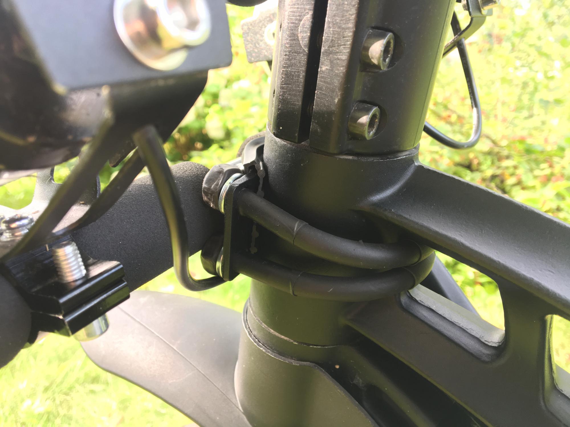

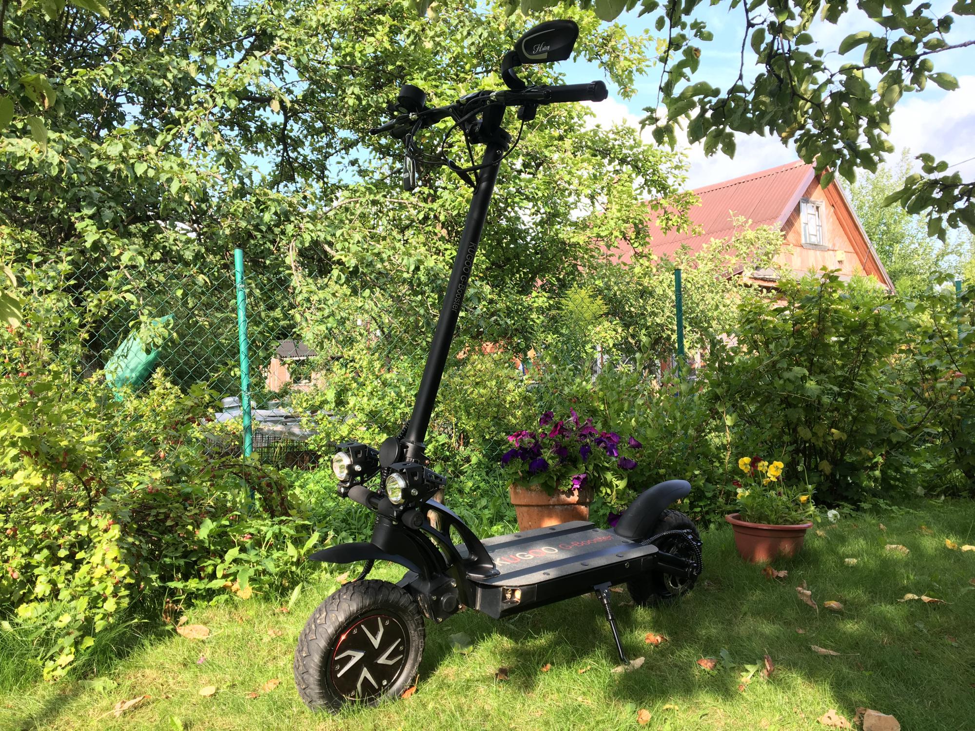

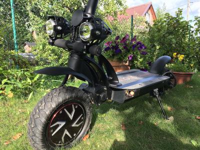

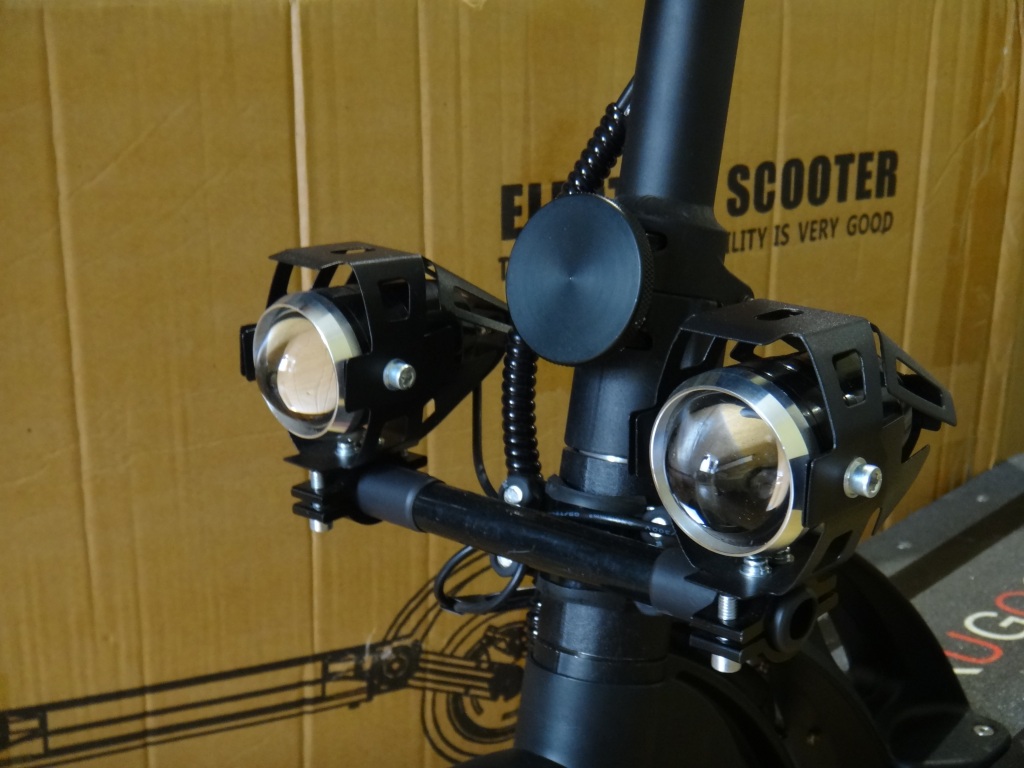

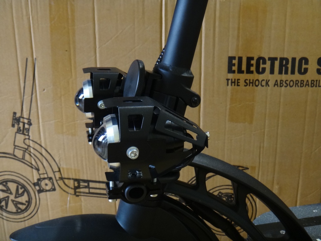

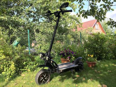

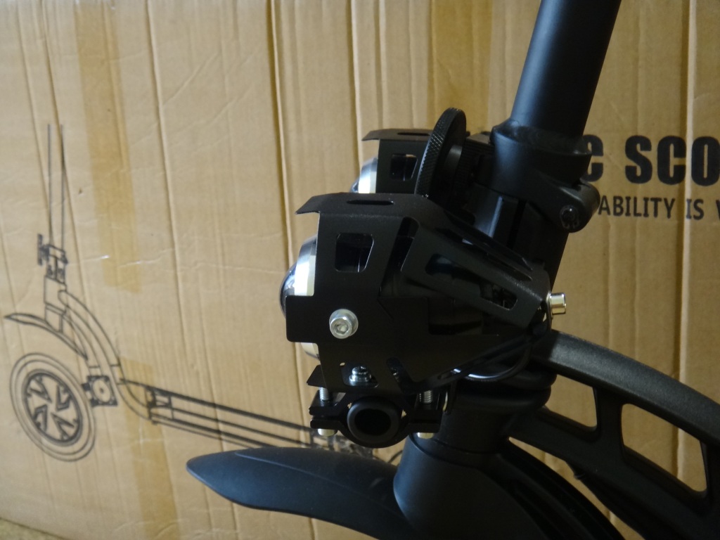

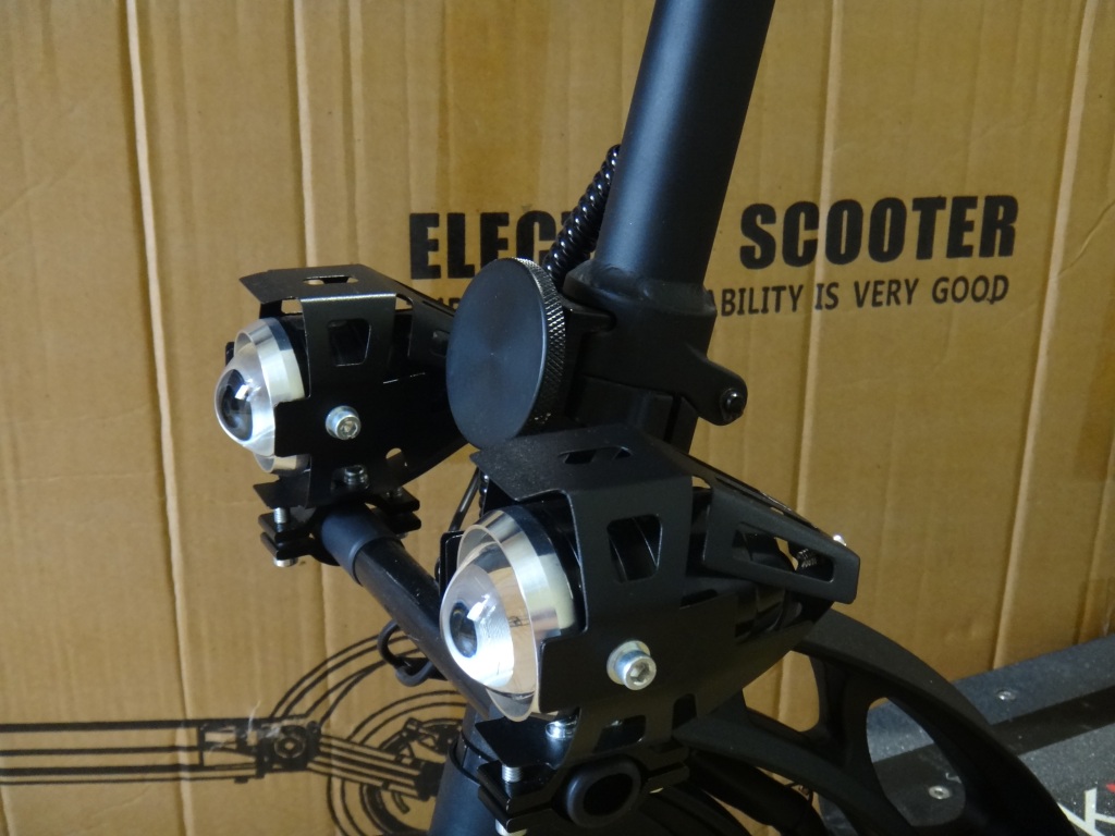

Цитата: Алекс Сочи от 21 Июль 2019 в 10:32
Крепление штатных фар Kugoo G-Booster на гусе.
Как закатывать самокат по ступенькам, чтобы поднимать всего 15 килограмм вместо 30.
Перенёс фары со штатного места на гуся. Так мне намного удобнее.
Использовал две U-образные скобы - их видно на последнем фото. Диаметром 6 мм не нашёл - такие используются для крепления антенн на крышах.
Купил в Сочи скобы 8 мм по 60 рублей за штуку, еле нашёл. На 48 мм не подошли, на 50 мм встали как родные. Размеры скоб были нарисованы на ценниках, я так понимаю 50 мм - это расстояние между ногами скобы. Закатал их термоусадкой и гайки тоже - чтобы не красить в чёрный цвет (поржавеют - не видно будет). Кроме этого, мягкий слой термоусадки не царапает и не трёт краску гуся.
Отверстия в кронштейне для фар немного расточил круглым напильником до 8 мм. Сверху и снизу дуги крепления кронштейна фар надел резинки по всей высоте изогнутой части, чтобы не тёрла краску на гусе. Можно использовать самоклеющийся уплотнитель, я использовал резинки от сантехнического кронштейна, которым прикручивают трубу к стене - их видно на первом фото.
Плюсы от переноса фар:
1. Гусь - единственное место в рулевой колонке, которое не поворачивается вместе с рулём. Фары всегда светят чётко по ходу движения самоката, не ёрзают в стороны, не мелькают туда-сюда. Едешь и впереди всегда чёткая не мерцающая освещённая дорожка.
2. Место, где стоят штатные фары - я использую для ухвата рукой при закатывании самоката по ступенькам. Берусь рукой внизу рулевой колонки чуть выше жгута проводов, немного приподнимаю переднее колесо и закатываю самокат по лестницам. Заднее колесо закатывается само. Вес в руке получается всего 15 килограмм вместо 30. Взвесил каждое из колёс на весах - вес распределяется поровну между двумя колёсами.
Спасибо Алекс. Понравилась идея. Сделал также.

Крыло с прорезью. Снимать ничего не нужно. Кроме штатного крыла.

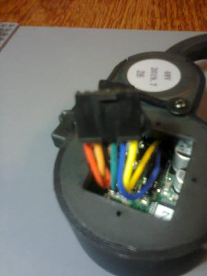

Сергей25

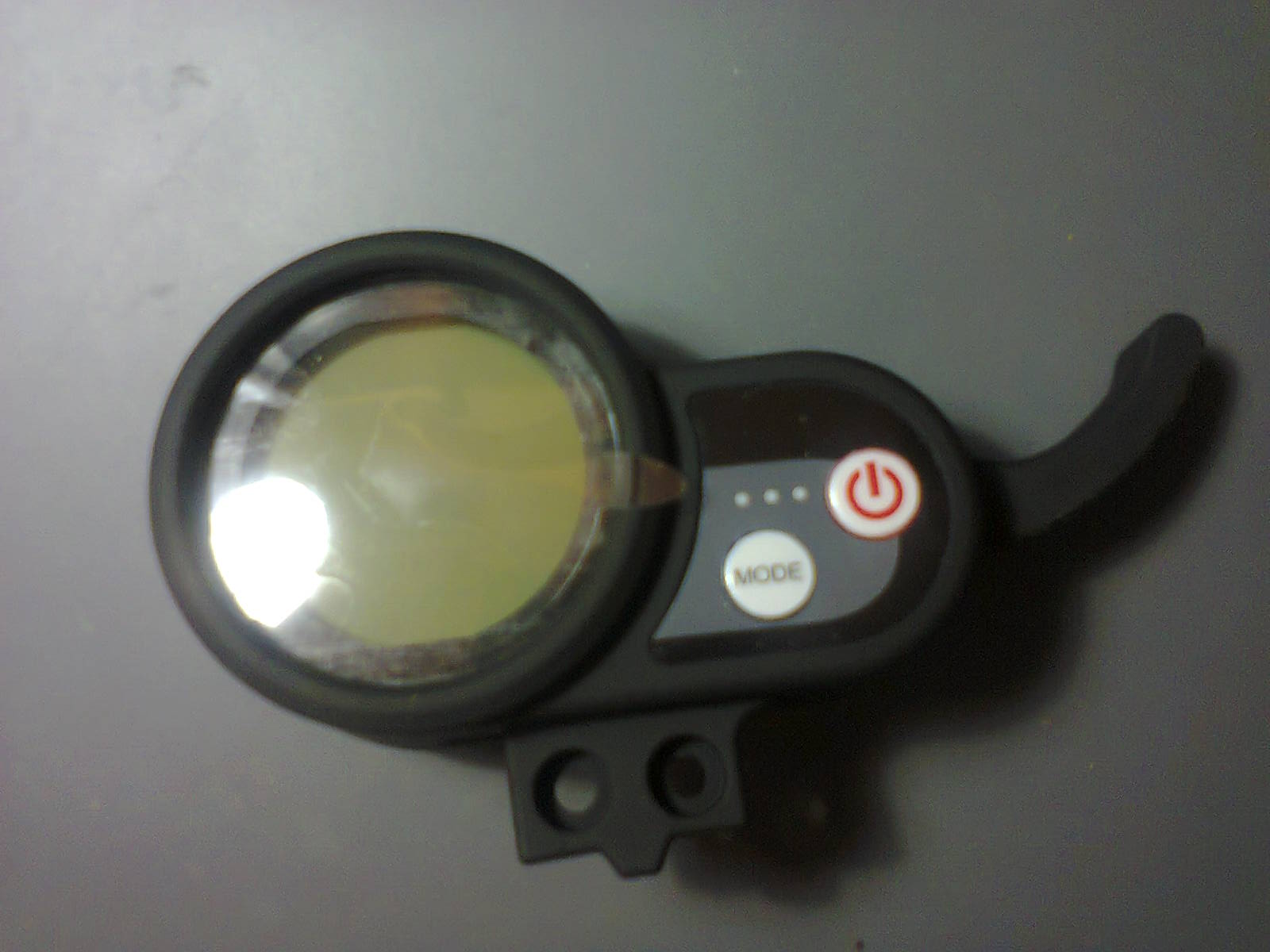

Привет всем. Сейчас приехал домой и на борт компьютере загорелся внизу справа значок, похожий на винт с головкой и на нем две черточки поперек, попробовал дать газку на заднем колесе - не работает. Переднее - работает. Самокат немного постоял и пропал значок,, заработало заднее колесо. До этого ездил по глубокому песку и на ощупь задний мотор был очень теплый. Может ли этот значок указывать на перегрев заднего мотора?
Добавлено 06 Авг. 2019 в 16:33
Я в Томске проживаю, можно устроить покатушки на лагерном, на выходных буду я и друг на веломотоцикле.
Алекс Сочи
Цитата: Сергей25 от 06 Авг. 2019 в 16:31Сейчас приехал домой и на борт компьютере загорелся внизу справа значок, похожий на винт с головкой и на нем две черточки поперек, попробовал дать газку на заднем колесе - не работает. Переднее - работает. Самокат немного постоял и пропал значок,, заработало заднее колесо. До этого ездил по глубокому песку и на ощупь задний мотор был очень теплый. Может ли этот значок указывать на перегрев заднего мотора?
Датчика температуры в мотор-колёсах нет. То, что вы описываете - похоже на перегрев контроллера заднего мотор-колеса.
Я активировал себе постоянный  полный привод,  чтобы не добивать заднее мотор-колесо и главный (ведущий) контроллер ("B"). На полном приводе самокату гораздо легче трогаться с места и ехать в гору, мотор-колёса и контроллеры не испытывают лишних нагрузок, соответственно не греются так, как грелось бы одно мотор-колесо и один контроллер.
https://electrotransport.ru/index.php?msg=1672852
Ещё контроллеры могут греться, если к их плате подключить даже совсем маленькую нагрузку на +5V. Контроллер с таким подключением сначала сильно нагревается, затем мотор-колесо начинает останавливаться в самом конце хода курка газа, затем вообще перестаёт реагировать на курок до остывания контроллера. Остыл - снова заработал. На дисплее также отображается болт с резьбой, или что там за значок.

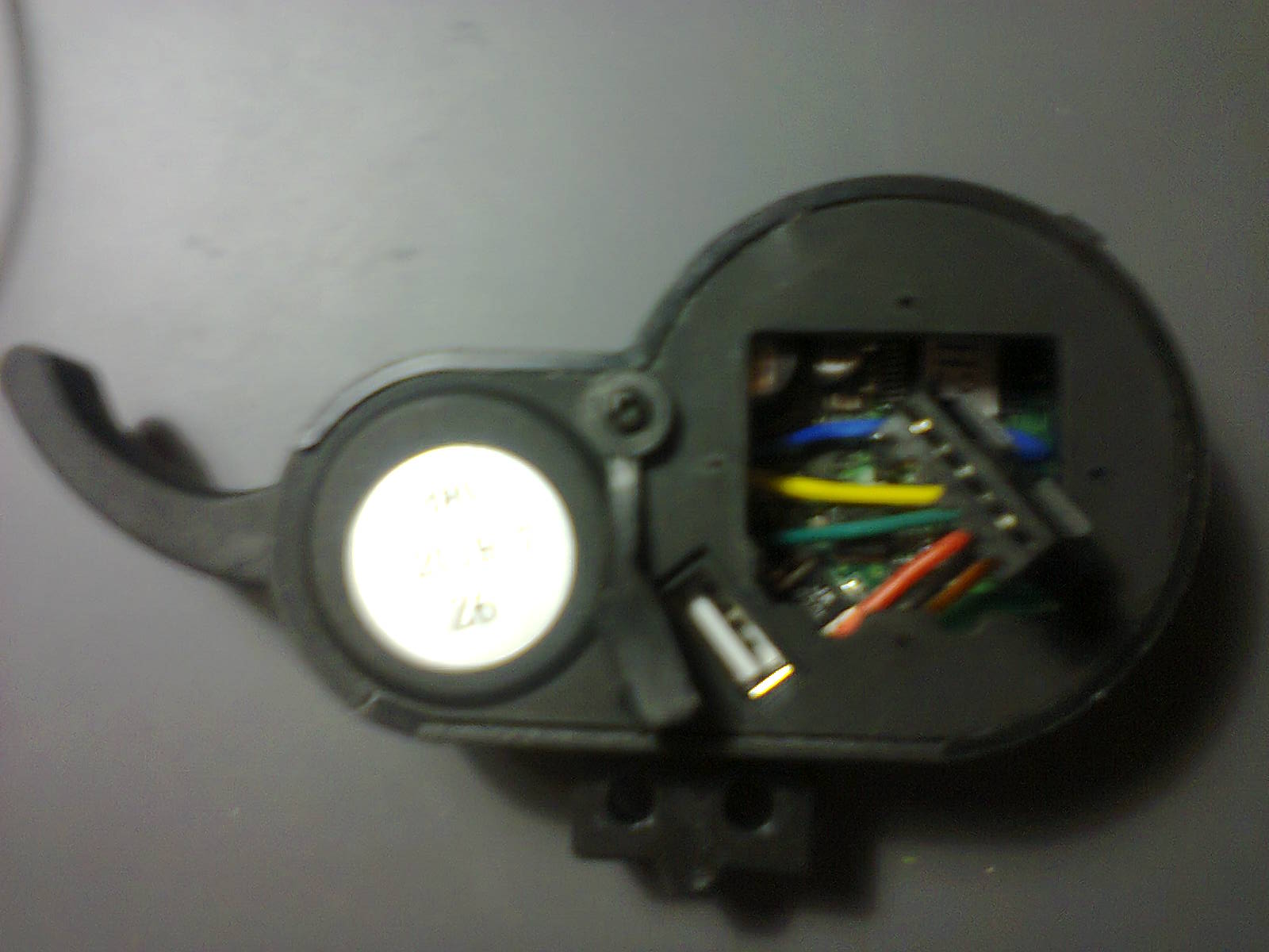

Новый курок с рекупом пришёл, теперь жду переходник :-) такой вопрос usb разъем для зарядки смартфона или для обновления прошивки? Заказывал здесь: https://ru.aliexpress.com/item/32885149799.html  https://ru.aliexpress.com/item/32983666966.html
