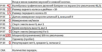

Алекс Сочи
Цитата: inwin от 07 Авг. 2019 в 18:48тестирование аккумулятора на 23 ач током 8а.
Только что выкатал такую батарею на 1 и 2 передаче при 100% мощности (P08), вес ездока 70 кг.
Хватило на 75 километров - ездил по ровному, без гор.
Недавно сделал себе четвёртую дополнительную пониженную передачу на 4-5 км/ч для заезда на пандусы. Необходимость в 35% мощности теперь отпала и последнюю зарядку всё время ездил на 100% мощности. На скрине мои текущие настройки.
Считаю, что батарея очень классная, особенно учитывая низкую стоимость самоката. Из самокатов по 100-150 тысяч рублей далеко не каждый сможет проехать 80 километров на одной зарядке. А тут самокат за 50 тысяч и идёт с завода с такой крутой батареей.
Цитата: qiv от 07 Авг. 2019 в 22:56Да совсем забыл, или у них тестер врёт или перезаряд батареи, я предполагаю что тестер не откалиброван да и не суть всё равно всё укладывается в допустимые 5%.
Тестер не врёт. Бывают банки на 3,7 вольт, а бывают на 3,6.
В зелёной батарее используются банки на 3,6 вольта. Не знаю, насколько это правильно или неправильно при 54,6 вольтах на зарядном устройстве.
Ещё на банках написано 9,0Wh, собран из 117 банок, получается заявленная ёмкость аккумулятора 1.053 ватт-час.
