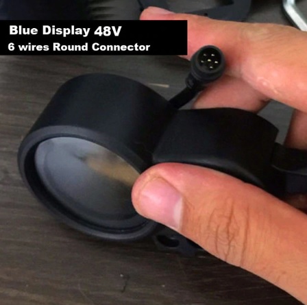

Новый курок с рекупом пришёл, теперь жду переходник :-) такой вопрос usb разъем для зарядки смартфона или для обновления прошивки? Заказывал здесь: https://ru.aliexpress.com/item/32885149799.html  https://ru.aliexpress.com/item/32983666966.html
У меня все работает отлично , откатал правда два дня , дожди :( Электро тормоз не такой резкий как на цветном курке , мне даже понравилось :)

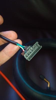

кабель нужно заказывать "папу", или "маму"?
FightClub
Цитата: Borisych от 08 Авг. 2019 в 06:58
Sokol21
Кабель нужен папа-папа. Ну если хоть чуть-чуть дружишь с паяльником, то не нужен он тебе вовсе, чтоб не болтались лишние провода на руле. Отпаяй или отреж провода от штатного БК и припая к круглому. Там по цвету все провода сходятся кроме одного. Припаять нужно БЕЛЫЙ к ОРАНЖЕВОМУ. И вуаля, 650 рублей сэкономил.

Borisych
FightClub
огромный спасиб, с паяльником проблем нет, курок заказал, крепеж на руль колхозится? Так понимаю к комплекте нет.
FightClub
#7133
Цитата: Borisych от 08 Авг. 2019 в 09:01
FightClub
Если в комплекте нет то да. Либо колхоз, либо купить.
Тут дело не столько в дружбе с паяльником и экономии, сколько в том, чтобы оставить свой штатный БК в исходном состоянии для:
а) продажи кому-нибудь, если больше не нужен;
б) резерв на случай неожиданной кончины новомодного под указательный палец. ))
Именно этим я и руководствовался, когда заказал себе адаптер. Зато, если вдруг у меня сгорит мой синий курок, то поставить назад штатный БК займет меньше одной минуты.

Ну тут спорный вопрос. Если руководствоваться пунктом А, то в случае неожиданной кончины курка, старый БК будет уже продан. В то время как если бы провод был взят с него, он бы лежал в закромах и восстановлен за 10 минут. Ну тут решать Вам конечно для меня лишняя проводка и соединя это не есть гуд. В любом случае рецепт я выложил, а пользоваться им или нет, выбор за Вами.
Сообщество Kugoo G-Booster в телеграмм t.me/KGBooster
Помощь Online, тюнинг, запчасти
Hobby_t
#7137
Так-то разукомплектованный БК продать потяжелее будет.
Так и адаптер стоит и "пить-есть" не просит  :pardon: А если что, соединить его с другим БК вообще дело меньше минуты.
Вообще пофиг и нисколько не мешает.
Ну так я и пользуюсь адаптером уже месяц как.  ;-) Повторюсь - тут дело не в экономии и не в неумении пользоваться паяльником (с этим у меня все в порядке), а в УДОБСТВЕ! А за удобства приходится платить.  :pardon:
ПС: в одном Вы безусловно правы - каждый решит сам для себя, как ему удобнее (паять или воспользоваться готовым решением в виде переходника). Мы с Вами, в любом случае, уже свой выбор сделали. ))

Stas421
Есть готовое решение
https://ru.aliexpress.com/item/32821158103.html?spm=a2g0s.8937460.0.0.65fa2e0erFLORr
наверное должно подойти сразу с нашим штекером.
Может кто попробует?   Крепление на руль не полное вроде как тоже

Стас, так подороже выходит, но если хочется эстетики (отсутствия лишних проводов и соединений) то почему бы и нет?
Но распиновку проводов все равно проверить нужно. Я перед тем как адаптер применить, вскрыл штатный БК и проверил провода по цвету для самоуспокоения.  :pardon:
Как верно заметил [user]FightClub[/user], один проводок по цвету не совпадал, но на работоспособность это никак не повлияло.

SokolRed
Парни всё красиво, переходник спокойно убрал в корпус курка.
