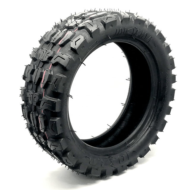

FightClub

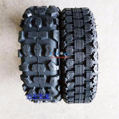

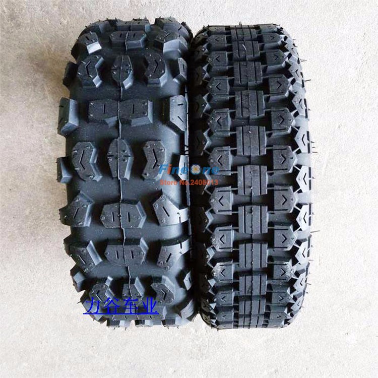

Парни. Кто-то вроде ставил эти покрышки на наш самик или я путаю INOKIM 10x3. Продавец говорит что они подходят к китайской версии бустера Kwheel S12, а значит встанут и к нам.

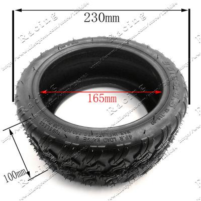

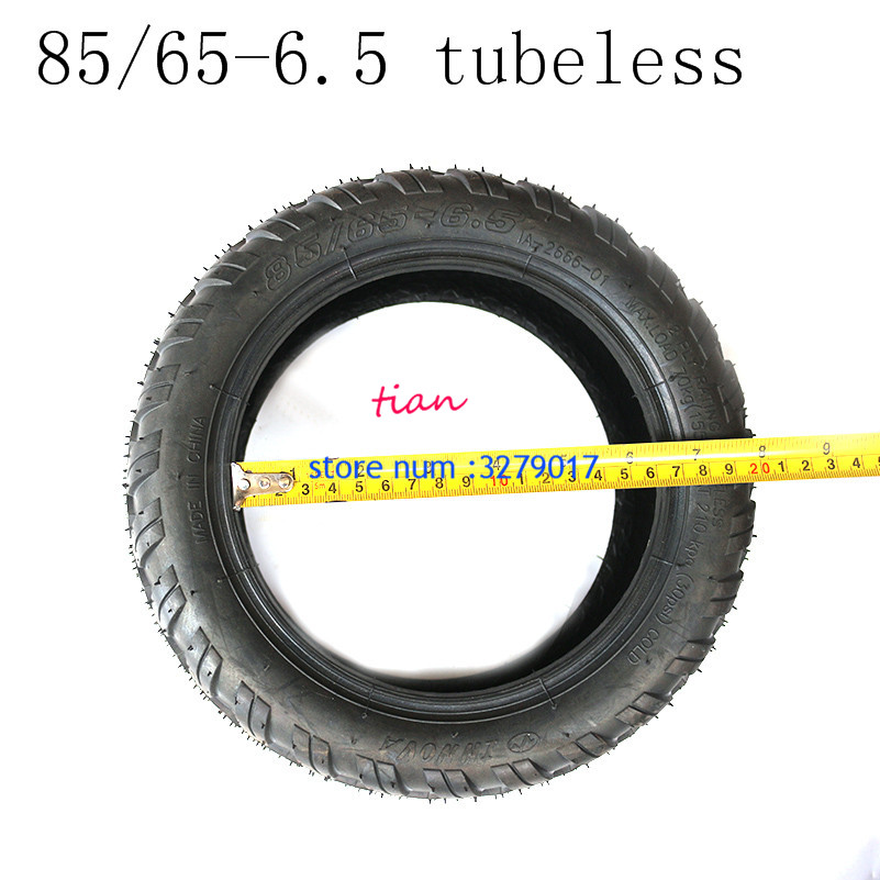

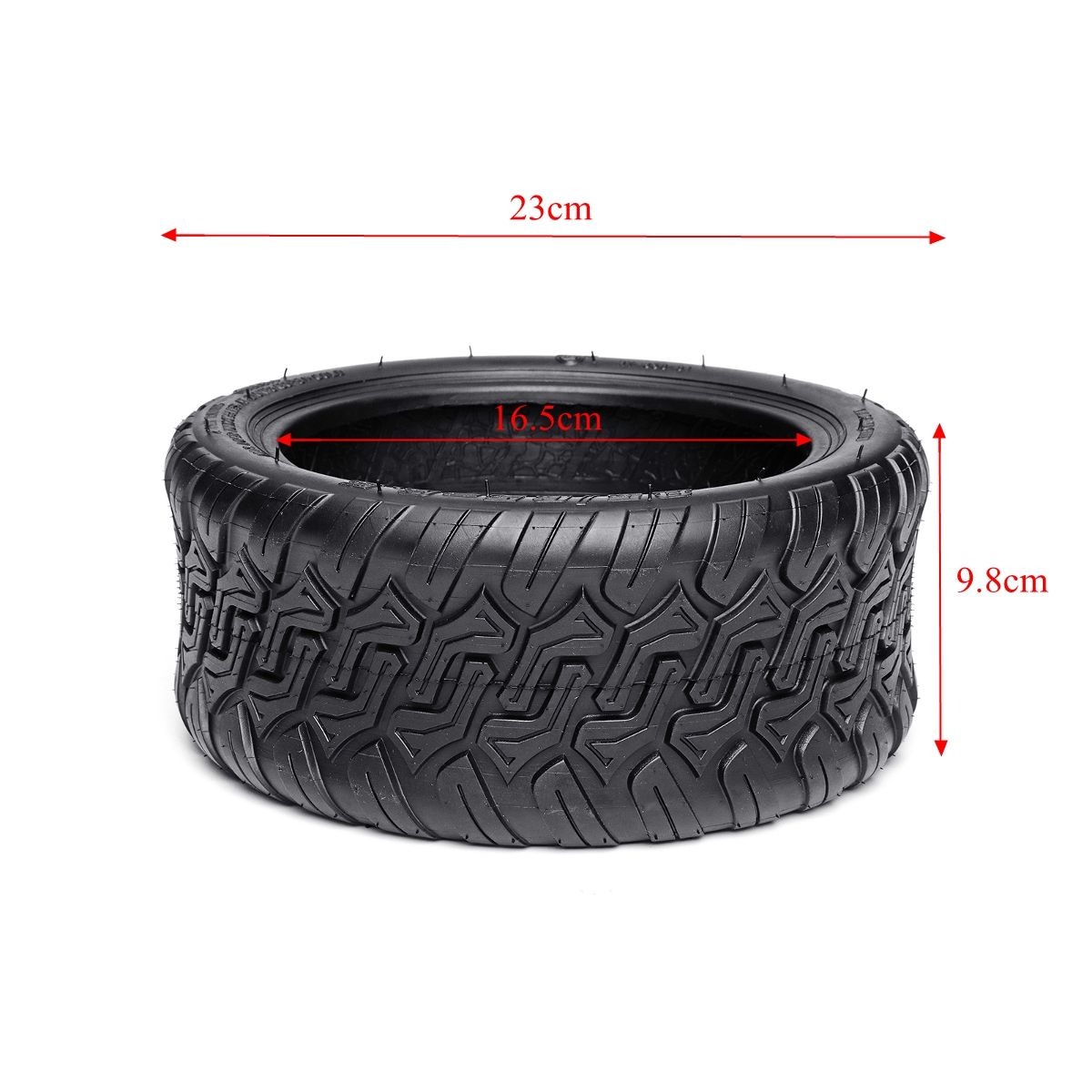

Hobby_t
Про эти шины уже говорили. Есть БОЛЬШОЕ подозрение, что эта шина под обод 6", а значит на 150 мм
ПС: пусть ушлый продавец промерит посадочный диаметр и сделает фото. У нас должно быть 165 мм.

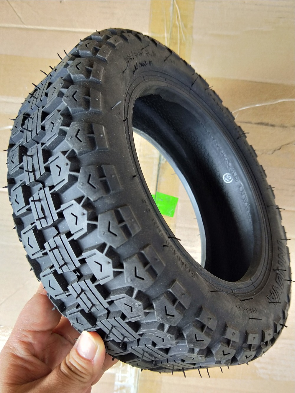

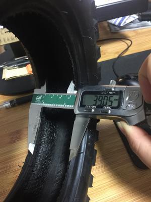

FightClub
Фото размеров в описании есть. Что скажете?
Сообщество Kugoo G-Booster в телеграмм t.me/KGBooster
Помощь Online, тюнинг, запчасти
Kugoo-men
Махнулся бы не глядя :-) только вес смушает таскать на 6кг больше https://www.youtube.com/watch?v=RKlyeiuxPUg
Hobby_t
#7156
Шины под рукой нет, поэтому только то, что в общем доступе:
Выводы очевидны...  :pardon:

Hobby_t
#7158
Цитата: FightClub от 09 Авг. 2019 в 15:16
Спасибо. Проткнул не слабо покрышку родную. Новую нужно. Как я понимаю кроме штатной тракторного типа альтернатив нет, чтоб не цепляло эластомер. Или есть что?
Тракторного, чтобы не цепляло квадрат, окромя стока нету (((
Можно попробовать поставить жгут или заплатку изнутри и залить жижу-антипрокол.
Наименьший пилинг требуется на "атэшной" Innova 95/65-6.5
У [user]arthuru[/user] такая стоит вроде...
Ультроновская (слева) еще выше и точить квадрат надо еще сильнее (((
ПС: по секрету - наш собрат-бустеровод Евгений сейчас делает удлиненные на 1,5 см рычаги, которые позволят ставить любую резину от 95/65-6,5 до 110/50-6,5 без всякого онанизЬма с "болгаркой ".
Жду от него вестей, так как хочу поставить себе АТешку от Innova

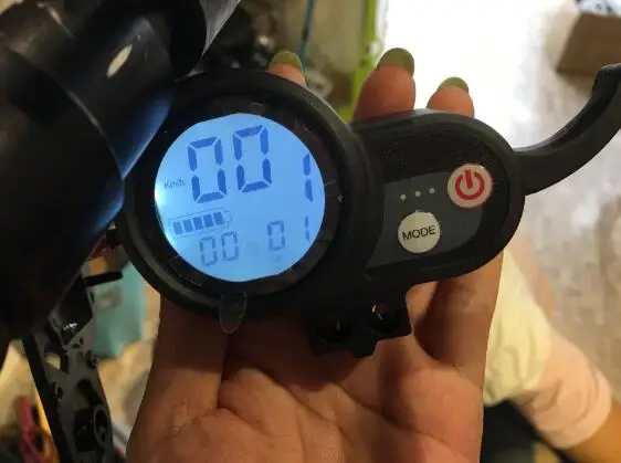

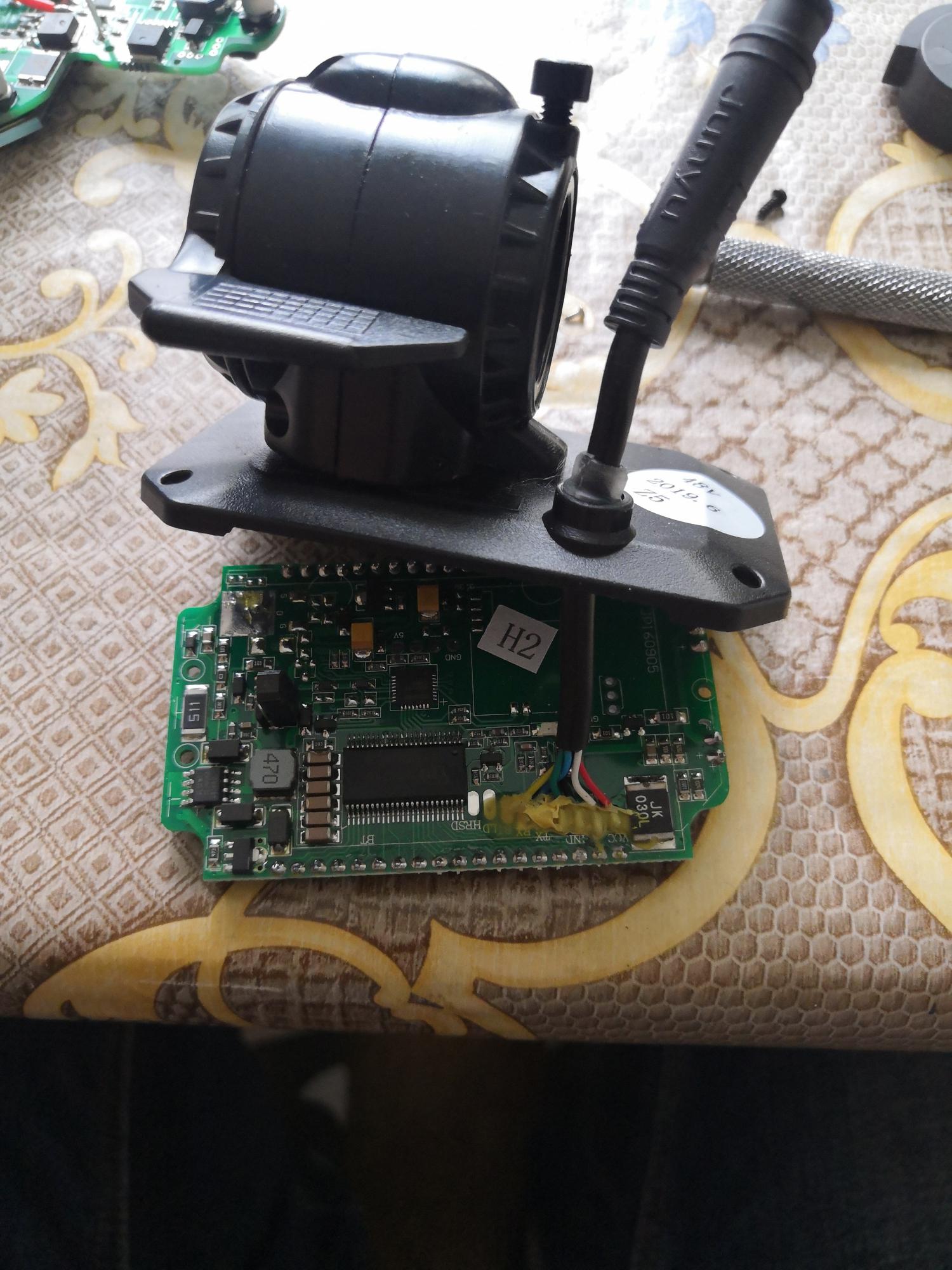

Marcus81

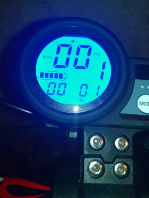

Чтош. Приехал синий курок от вот этого вот продавца:
https://www.aliexpress.com/item/32885149799.html
Заменил провода на жирные. Экран между платой и верхним кольцом вокруг обвёл герметиком. Заклеил тонкой но очень липкой изолентой тарелочки кнопок. Далее прокрасил всю плату лаком.
Провода с родным разъемом соединил пайкой снаружи курка. Т.е. из курка выходят жырные неперетираемые, и снаружи к ним припаяны родные хлипенькие с разъемом на конце. Памятуя о том, как бесят резкие подрывы добавил тут-же снаружи RC-цепочку между курком и контроллером.(3.3кОм от курка к контроллеру, 47мкф от контроллера на землю) Появилась едва заметная задержка, но она ничто по сравнению с тем, что теперь курок можно быстро дёргать — никакой реакции не последует. Боялся, что появится выбег, но ничего такого в тест-драйве не заметил.
По управлению курок получился — просто шикардос. Раньше было стрёмно дёргаться за пешеходами на тротуаре, теперь плавно подташниваешь короткими нажатиями или можно просто держать полу-нажатым, как угодно.
Это всё ложка мёда, а теперь ведро дёгтя.
1. На экране горят прямоугольники, как я понимаю, это неисправность контроллера.
2. Курок не видит скорость. P03 зашит в единицу и не меняется. В инструкции к спидвею, для которого типа курок "1" - это внешний датчик. В картинке с нашей темы "1" - это внутренний. (???)
3. Курок периодически выключается в случайные моменты. Вероятно, это просто автоотключение от отсутствия видимости курком активности.
4. Курок неверно работает с полным приводом. При включении полного привода начинает ограничиваться скорость. (не понимает, что ток вырос из-за полного привода?)
5. На курке не высвечивается результат нажатия на тормоз(воскл. знак), но рекуперация почему-то работает, да ещё как. Убавил её в ноль ибо слишком дёргает по нажатию ручки тормоза.
Ограничение мощности работает, но у меня большие подозрения, что это просто ограничение напряжения, подаваемого в сам курок.
Из всего можно сделать вывод, что нет нормальной коммуникации с контроллером, что с этим делать я пока не понимаю. RX TX подключал в соответствии с обозначениями на платах. Да и вообще, может ли курок работать не видя контроллер? Может кто знает? Рекуп управляется случаем не через RX TX?
SokolRed
Странно  :bw: У меня работает без ошибок пока, Р3 это датчик скорости внутренний или внешний, у тебя считает внутренний ( количество магнитов и диаметр колеса), если нет сигнала о торможении на БК смотри концевики в ручках тормоза. Я подсоединял через переходник у меня все работает.
