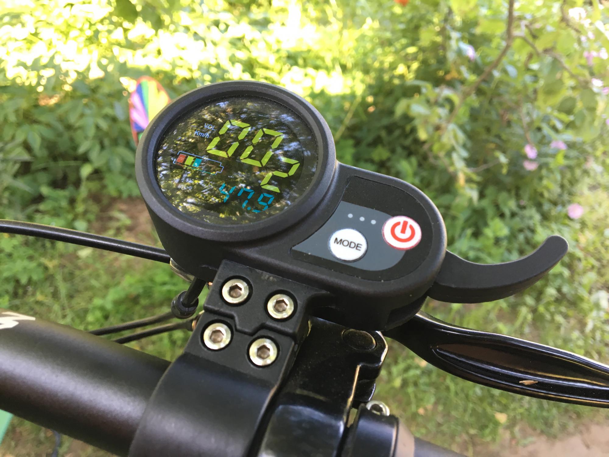

Прошу прощения заранее за панику, расковырял герметик сейчас попробую отпаять RX TX, посмотреть мож накосячил чего.

Hobby_t
Цитата: krekbrek от 09 Авг. 2019 в 20:38
[user]Hobby_t[/user],  Что скажешь? У тебя такой-же вроде. Есть данные глюки?
Не совсем такой - мой типа на 52v  :kidding:, но не суть.
Из "косяков":
а) датчик скорости также не меняется в настройках и числится по дефолту "внешним" (очканул даже сначала когда настраивал) но, тем не менее, все работает - скорость и пробег считает.
б) БК отключается через какое-то время при бездействии (правда так было и на штатном), НО! После включения пропадает суточный пробег (((
То есть, если за день вы условно 100 раз выключали питание самоката (или оно отключалось само автоматом), то каждый раз суточный пробег будет показывать ноль км. Это конечно бесит.  :ireful:
Одометр (общий пробег) не обнуляется - уже хорошо. ))
в) курок более "дырявый"- ездить без гидроизоляции с ним под дождем не рекомендую! В этом плане наш штатный получше будет, хотя тоже не идеален в стоке.
В целом же синим курком доволен, ибо появился отличный рекуп, которого мне категорически не хватало; по буеракам ездить стало гораздо комфортнее (указательный палец, в отличие от большого, не трясет); стал более мощный подхват на старте. Не резкий, а именно мощный.
Одним словом плюсы перебарывают минусы. ))

Всё, разобрался.
Везение 80-го уровня..... Когда запихивал толстые провода в плату порвал дорожку RX. Её частично закрывает собой экран, поэтому не заметил. Восстановлению не подлежит...
Начал разбираться что на плате. Большая микруха - экран. Маленькая - микропроцессор. Час наверное гуглил что это может быть, так и не нагуглил. В итоге прозвонил все ноги на предмет целого TX и нашел на 14-ой балластный резистор 500 Ом к TX. И о чудо, на случайной картинке из гугла TX0 интерфейса UART оказался тоже на 14ой ноге. 15ая - RX. Обзвоном нашел где дорожка уходит на другую сторону и кинул свой проводок с резистором в обход порванной дорожки...
Всё заработало..

Настройки для круглых экранов ( Цветной и синий)
Отключения экрана происходит если три минуты скорость на экране не менялась.
P0 диаметр колёс 10
Р1 настройка «колбаски» по напряжению( по умолчанию 41.5)
Р2 магнитная пара (по заднему колесу)настройка показаний скорости(у меня 16 по моим замерам более менее точно ,резина сток)
Р3 выбор источника скорости ( по умолчанию и не изменяемо 1 )
Р4 выбор показания скорости (мили или километры) 0 -км. 1 мили
Р5 режим запуска ( с толчка или курком) 0- курком 1 с толчка
Р6 Круиз контроль  0 выкл 1 вкл
Р7 Быстрый старт 0 выкл 1 вкл
Р8 Настройки ограничения скорости ( 100% максимальная скорость )
Р9 Электро тормоз 0 выкл 1 слабый ( срабатывает на низких скоростях) 2 сильный (срабатывает на большой скорости )

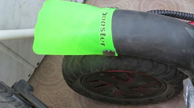

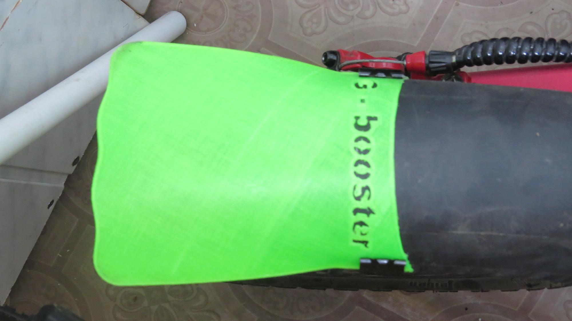

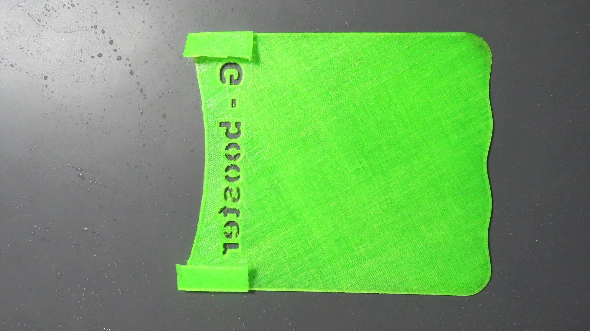

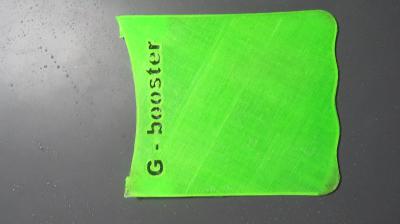

Не помню выкладывал здесь или нет,  своё решение по заднему брызговику для тех у кого есть 3D принтер  ;-)  Нарисовал модельку и распечатал из флекса. Опробовал под дождем всё гуд  :wow: Ссылка на stl файл тут: https://vk.com/kugoo_g_booster?w=wall-183564247_43%2Fall

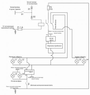

Цитата: FightClub от 05 Июль 2019 в 11:29Друзья!
Предлагаю Вашему вниманию активацию штатных стоп сигналов,
плюс стробоскопов на наших верных КГБ.
Правильно я понимаю, т.к. ручки коммутируют землю, то, в общем-то не важно, какое питание на них замыкать? Если ставить постоянно включенную от контроллера дисишку на 12В на габариты, то на ручки можно замыкать стопарь напрямую? (с разумным током потребления, конечно..)
Hobby_t
Если ручки коммутируют землю (что видимо так), то можно смело использовать для стопов обычное четырех контактное автореле на 12v.
Такую схему пару-тройку месяцев назад выкладывал наш коллега-бустеровод. Он практические сейчас тут не появляется, а было бы интересно узнать как его схема поживает на данный момент. Собираюсь сам в ближайшее время все это опробовать. Опробовал бы и раньше, но так не хочется вскрывать свою прогермеченную деку  :ah:
А так его вариант очень даже неплох: и просто, и дёшево, и легкозаменяемо в случае поломки.
Хотя там ломаться по сути нечему - реле держит ток до 50А (чего у нас нет и в помине) и стОит в автомагазине 100 с небольшим рублей. Надо только приобрести стробоскоп-модуль (тоже копеечные), если кому мало простого загорания стопов. Ну а в качестве стопов можно использовать все, на что хватит вашей фантазии.  Хоть фонарь от КамАЗа )))))
