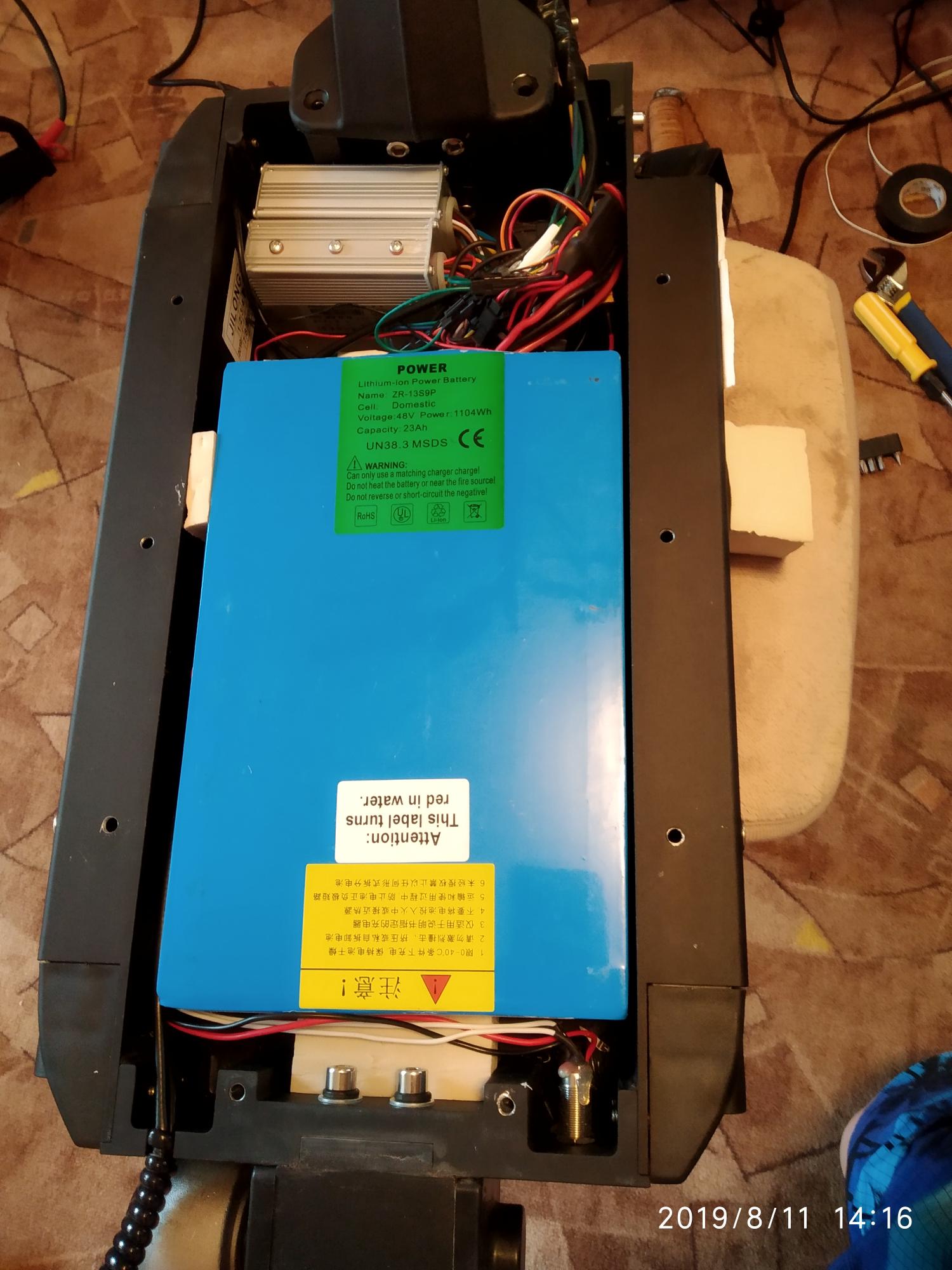

Marcus81
Цитата: Hobby_t от 11 Авг. 2019 в 11:44Если ручки коммутируют землю (что видимо так), то можно смело использовать для стопов обычное четырех контактное автореле на 12v.
Ну я к тому, что диодный стоп дай бог пару-тройку ватт красного света, а это 250мА. Смысл тогда в реле вообще.
Цитата: Hobby_t от 11 Авг. 2019 в 11:44Ну а в качестве стопов можно использовать все, на что хватит вашей фантазии.  Хоть фонарь от КамАЗа )
Едут нормальные взрослые поворотники, стопарь, блок переключателей на руль с аварийкой. Как-то печально без этого всего ездить по дорогам.

FightClub
Если честно вообще не понимаю что ты хочешь. Вторая ДС взята для того чтоб не нагружать первую и чтоб была возможность работы стоп сигнала с выключенными габаритами. Реле для того чтоб понижать силу тока и не залипали герконы. В пустую разговор сложный. Рисуй схему а я посмотрю.

Hobby_t
Дело не в нагрузке. Если использовать именно вариант автореле, то оно и нужно именно как реле - замыкать цепь и подавать питание на стопы, при нажатии любой из рукояток. А разгружать там действительно нечего - два или четыре светодиода конечно же ни о чем. ))

Marcus81
#7190
Цитата: FightClub от 11 Авг. 2019 в 15:17Если честно вообще не понимаю что ты хочешь
Вопрос был о необходимости релюхи на стопари в принципе. Отвязано от твоей схемы.
Хочу делать просто. Поворотники и стопари — не лампы накаливания по 20Вт как раньше было принято. Один поворотник — несколько круглых мелких диодов общим током дай бог 200мА. Стопарь тоже диодный, тоже из мелких диодов, но узнаю точно когда придёт(расковыряю).
Поэтому земля напрямую с ручек.
Включение постоянное от провода с контроллера "B"(из инструкции Алекса Сочи). Тут мне непонятен момент — провод с контроллера выдаёт 48В только на включенном самокате? (в общем то так оно и нужно)
Схема:
Вижу только один спорный, очень маловероятный момент — выход из строя DC с выходом на линию 12V 48V, дальнейший пробой габарита и выход 48V на белый с ручек и далее на землю, ну и КЗ в нажатой ручке с попаданием на геркон. Но это всё через светодиоды у которых скорее кристалл сгорит, чем геркон...

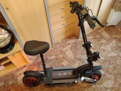

ZENDOS
Всем привет!
Тоже прикупил себе сей самокат))). :dance:
Ездю на куге)))
