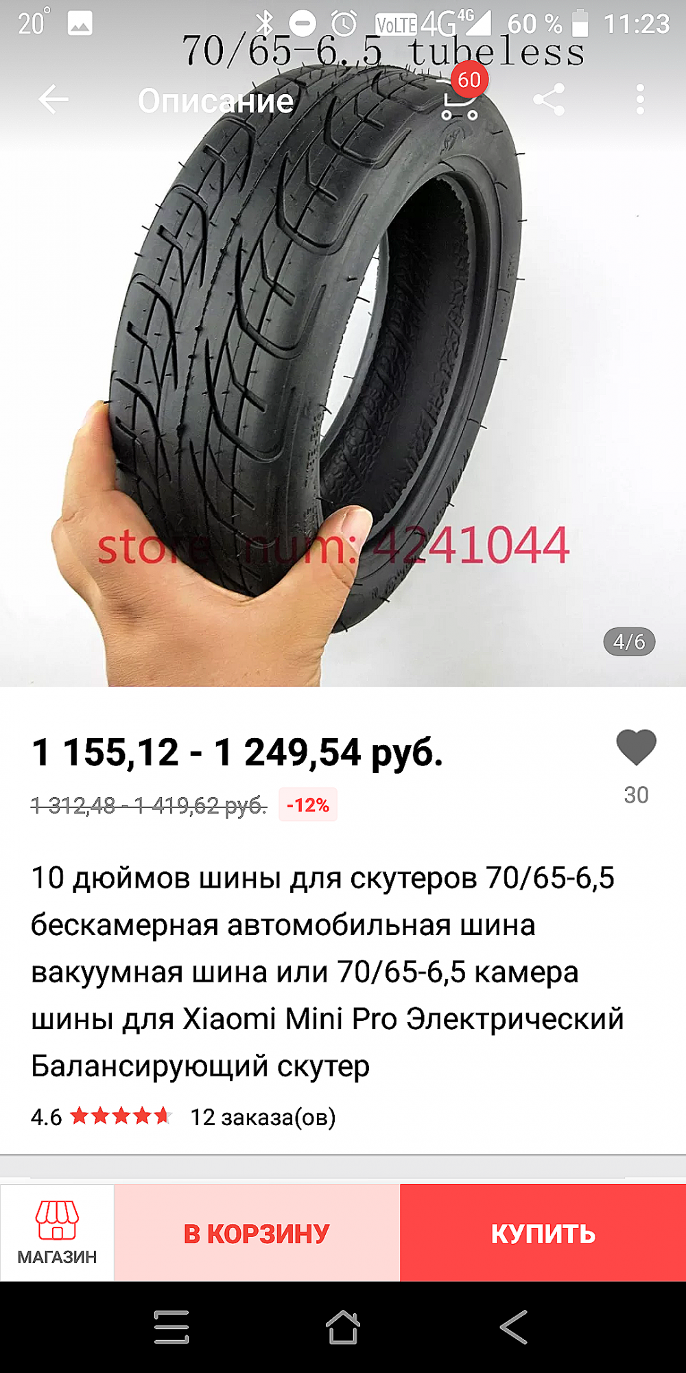

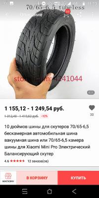

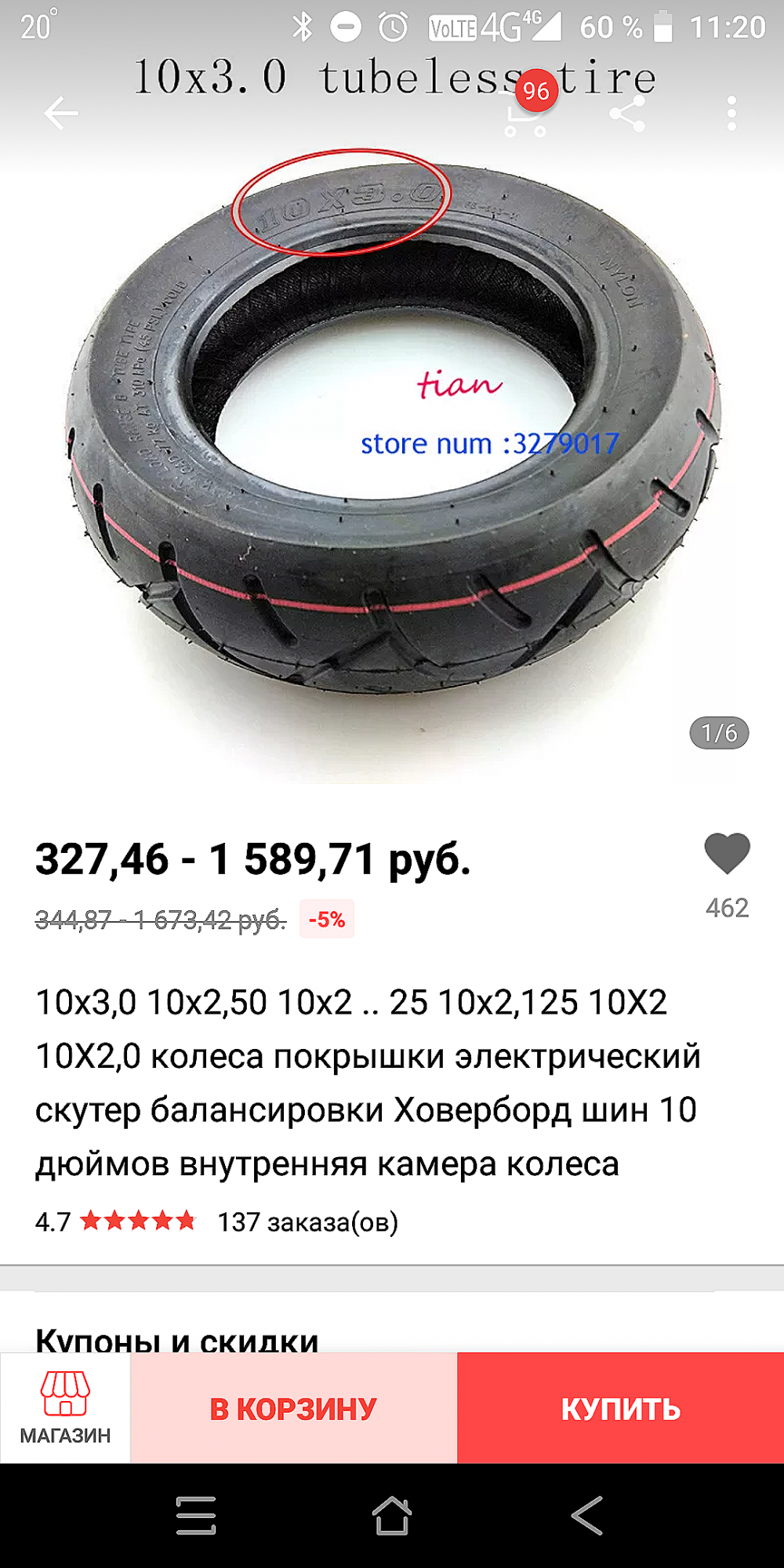

Привет всем! Я понимаю что тему затрагивали сотни раз в форуме. Но хочу спросить по поводу покрышек. Штатная стирается изнутри. Там появился разлом на половину покрышки и нитки виднеются. Суть в чем. Посоветуйте покрышку пожалуйста. Штатная конечно хорошая но... За 200км 2 раза проколол и почти стёрлась. Не пробовали ли вы безкамерную ?
Видел на алике покрышку - чисто кусок резины без камер и тому подобное. Что думаете об этом варианте?  :-) прошу прощения что снова поднял эту тему.
Покрышка такого типа...
Привет! Я купил такие покрышки
https://s.click.aliexpress.com/e/cm2HKSee
Но они не подошли. Внутренний диаметр, посадочный, у них 15.5 см, а у нас 16.5.
Советую искать конкретно по этому параметру.
Я присмотрел себе вот такие:
https://s.click.aliexpress.com/e/0RKpymI
Там есть и внедорожные варианты. Но я в основном по городу двигаюсь, и по мокрым поверхностям внедорожные тупо не держат.

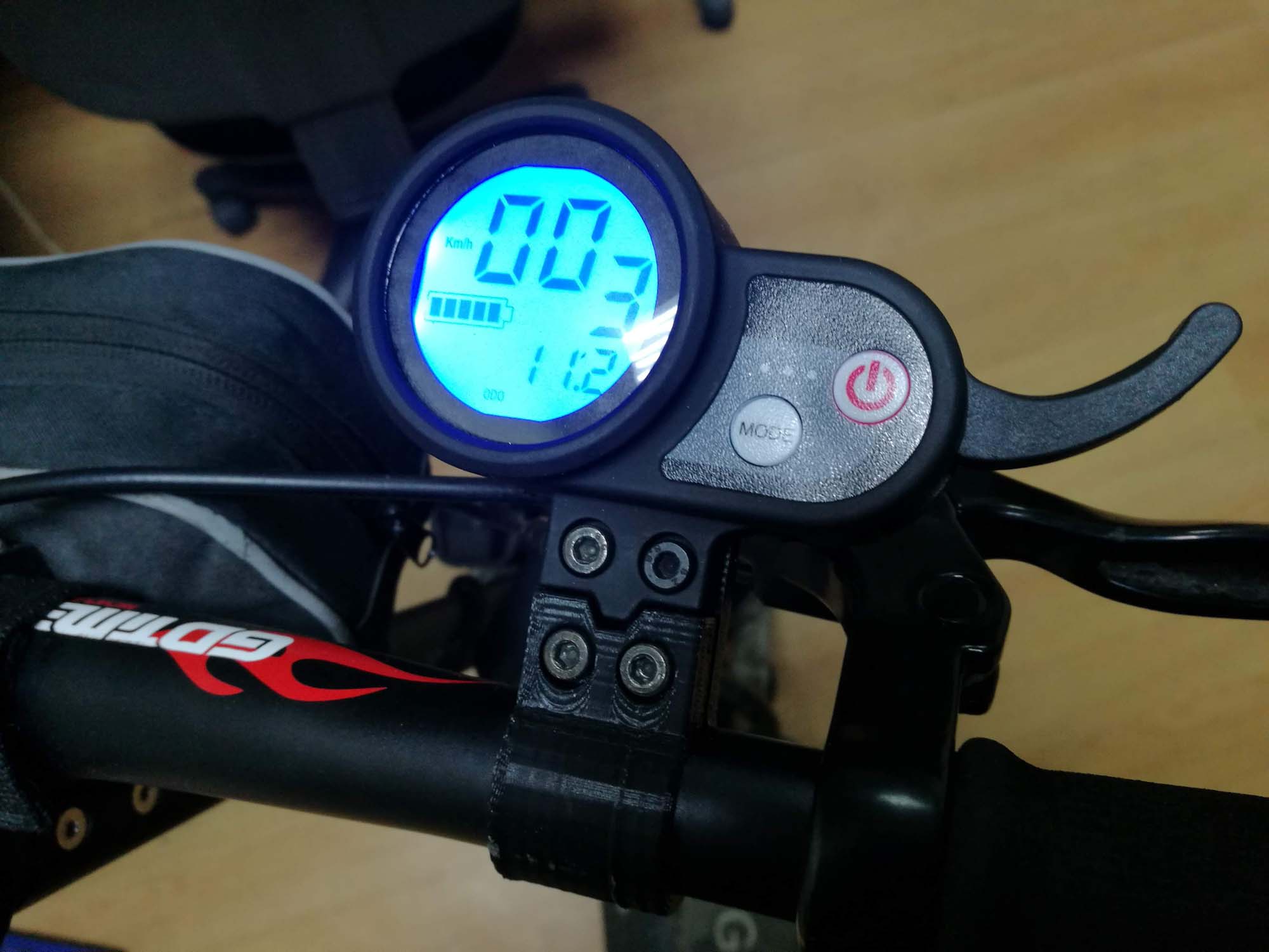

Поставил круглый БК!
Все работает. По сравнению со штатным: дозирование газа более плавное, рекуп злой - колодками практически не торможу, но срабатывает с небольшой задержкой и нельзя дозировать - как якорь кинул, по поводу удобства - привыкать надо. Отдельное спасибо [user]Kugoo-men[/user], не пришлось лепить модель для кронштейна.
Kugoo G-Booster
Kugoo-men
Цитата: CRJ от 15 Авг. 2019 в 09:33Поставил круглый БК!
Все работает. По сравнению со штатным: дозирование газа более плавное, рекуп злой - колодками практически не торможу, но срабатывает с небольшой задержкой и нельзя дозировать - как якорь кинул, по поводу удобства - привыкать надо. Отдельное спасибо  Kugoo-men, не пришлось лепить модель для кронштейна.
да не за что ;) когда еду один на круглом курке рекуп ставлю 1, когда с ребёнком 2 норм - больше масса не так сильно торможение чувствуется, штатный курок всё же удобней мне показался - указательный палец устал пока ехал) даже подумываю как бы курок газа прикрутить от старого к новому дисплею) пробег за поездку так же не сохраняется при отключении курка(
Виталий40
пробег со времени включения как бы и не должен сохраняться,это так задуманно,общий пробег есть отдельно в меню

Цитата: Kugoo-men от 15 Авг. 2019 в 13:02даже подумываю как бы курок газа прикрутить от старого к новому дисплею) пробег за поездку так же не сохраняется при отключении курка
Вот тоже этот вопрос интересует, может если в параллель подпаять какой нибудь (простой без всего) курок.

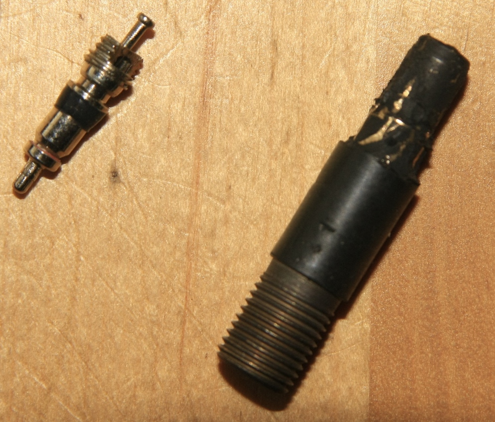

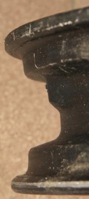

AlexS4
#7235

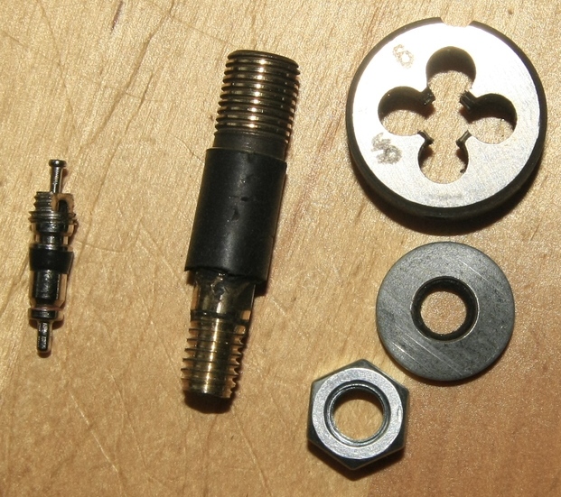

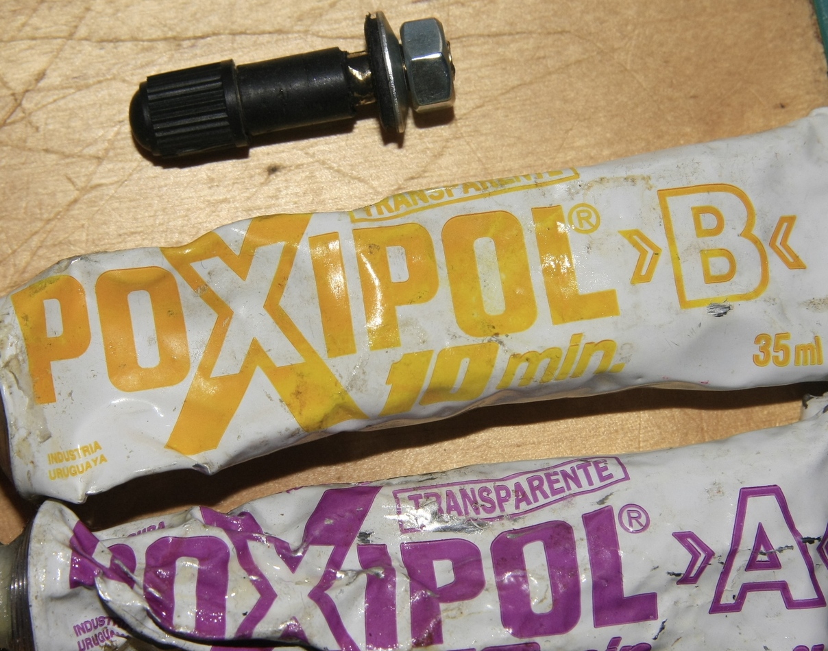

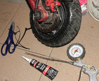

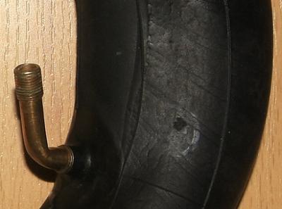

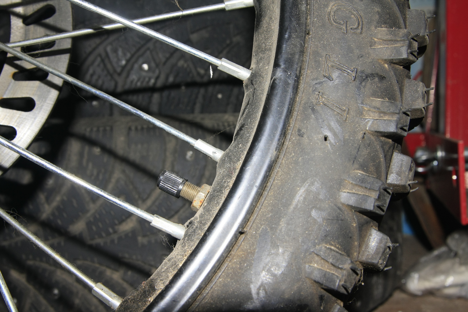

Цитата: Gray_Wolf от 14 Авг. 2019 в 09:31Штатная стирается изнутри. Там появился разлом на половину покрышки и нитки виднеются. Суть в чем. Посоветуйте покрышку пожалуйста. Штатная конечно хорошая но... За 200км 2 раза проколол и почти стёрлась. Не пробовали ли вы безкамерную ?
_____безкамерка из штатной за 30 мин без доп покупок:____
у меня задняя камера поротерлась об заусенец на диске через 150km (я писал, в сумме 7 сборок/разборок колеса, заплатки, 3 купленные камеры и часов 8 возни включая поездки)
и когда после 700km протерлась передняя об ТОЧНО ТАКОЙ ЖЕ ЗАУСЕНЕЦ!!!нетслов
я подумал что хватит!) переходим в нативный tubeless.
но  ждать китайские соски некогда а в мск ничего подходящего не нашел за час поисков.
это сосок дранной мото камеры или любой прямой нетолстый авто/мото  сосок.
в идеале бы такой но дранной камеры такой небыло.
...латунь, вместо резьбы можно припаять.
эластичный двухкомпонентный клей чтоб не ждать затвердевания какогонить герметика
и пришлось всетаки сьездить за велошлангом, иначе ну никак. ничего более удобного быстро купить не получилось.
кстати всех кто перейдет на прямые соски ждет та же проблема, запасайтесь
https://ru.aliexpress.com/item/32954099210.html?spm=a2g0s.9042311.0.0.5f3e33edd7Jzhm
борт-герметика под рукой тоже не было, намазал силиконом.
вуаля!
...проехало 100km из которых 20 по конкретным неровностям на полном газу с прыжками итп. все ок, тфу*3 :)
