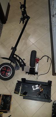

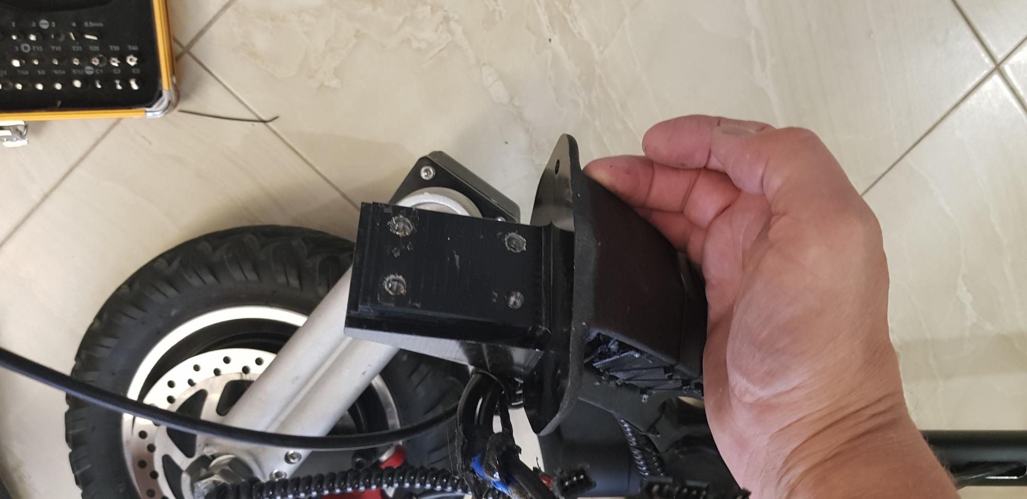

Всем привет!

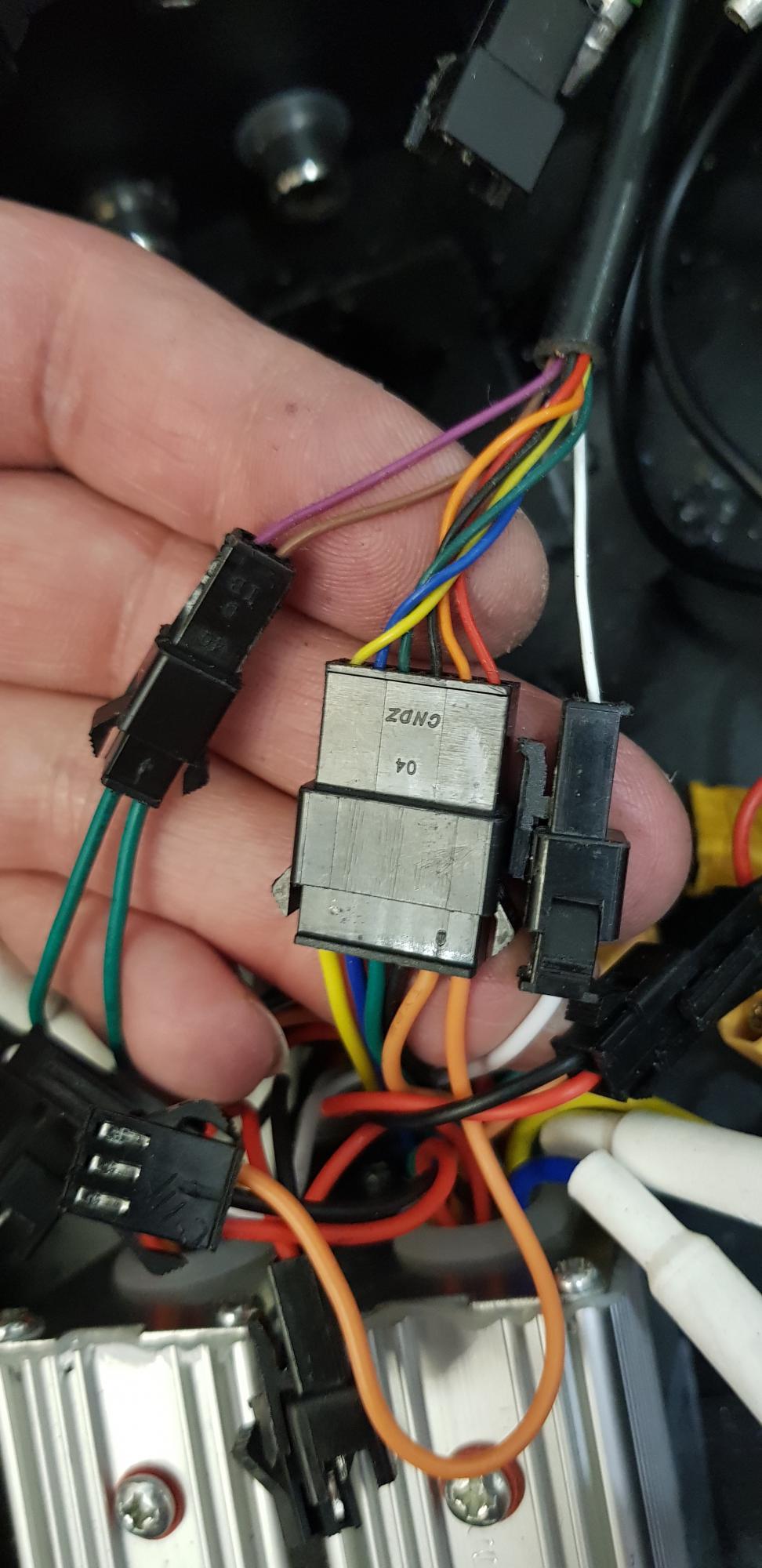

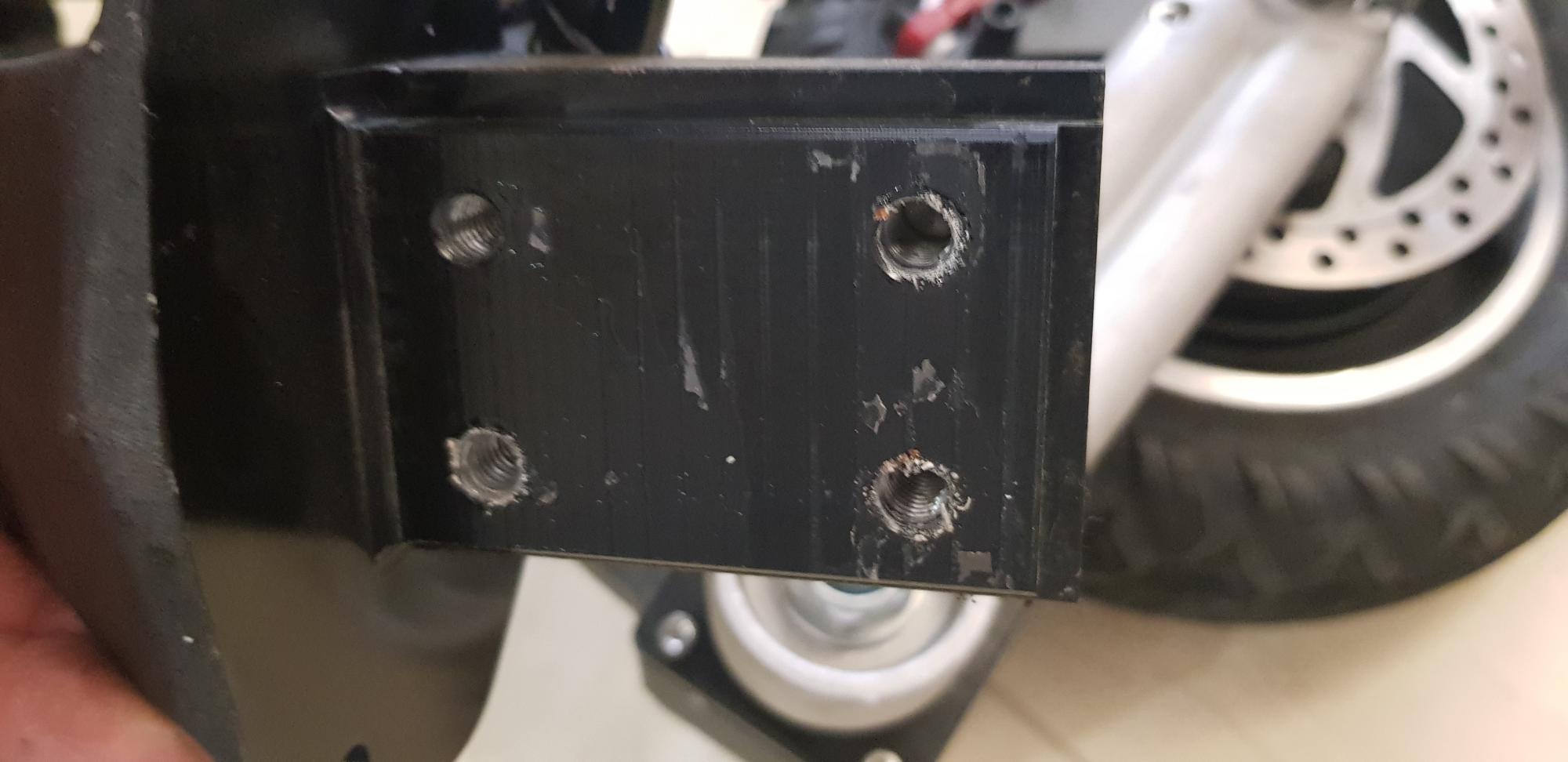

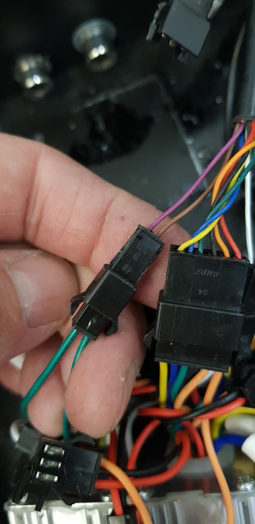

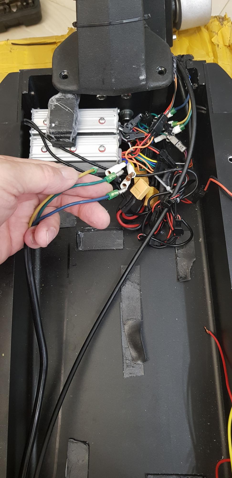

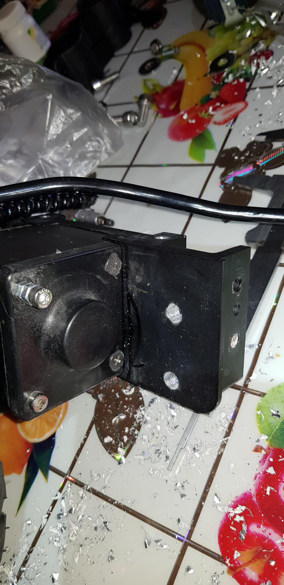

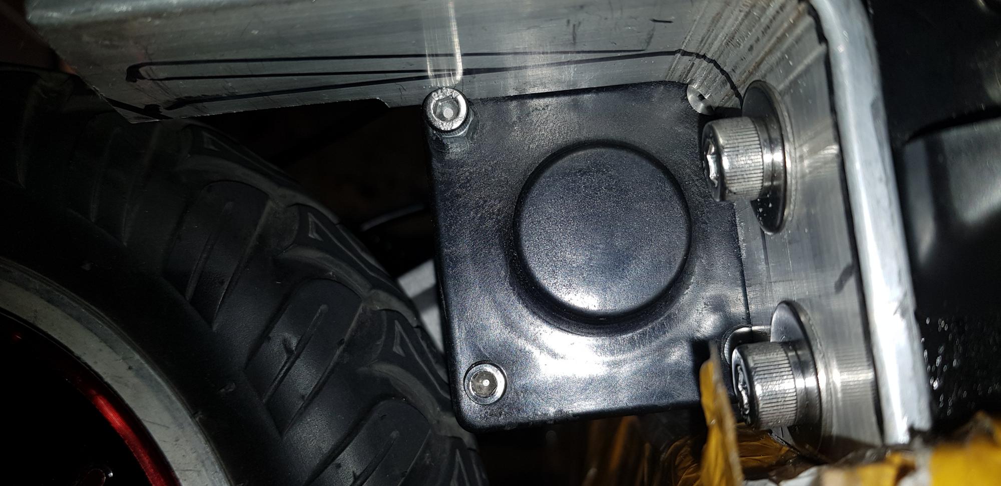

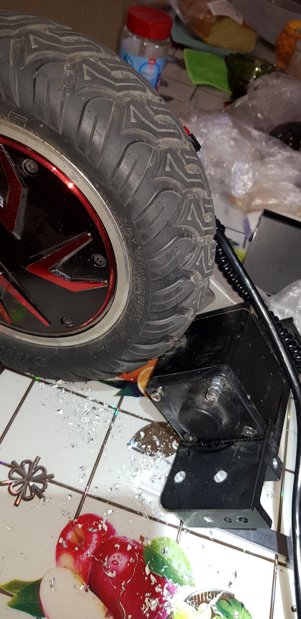

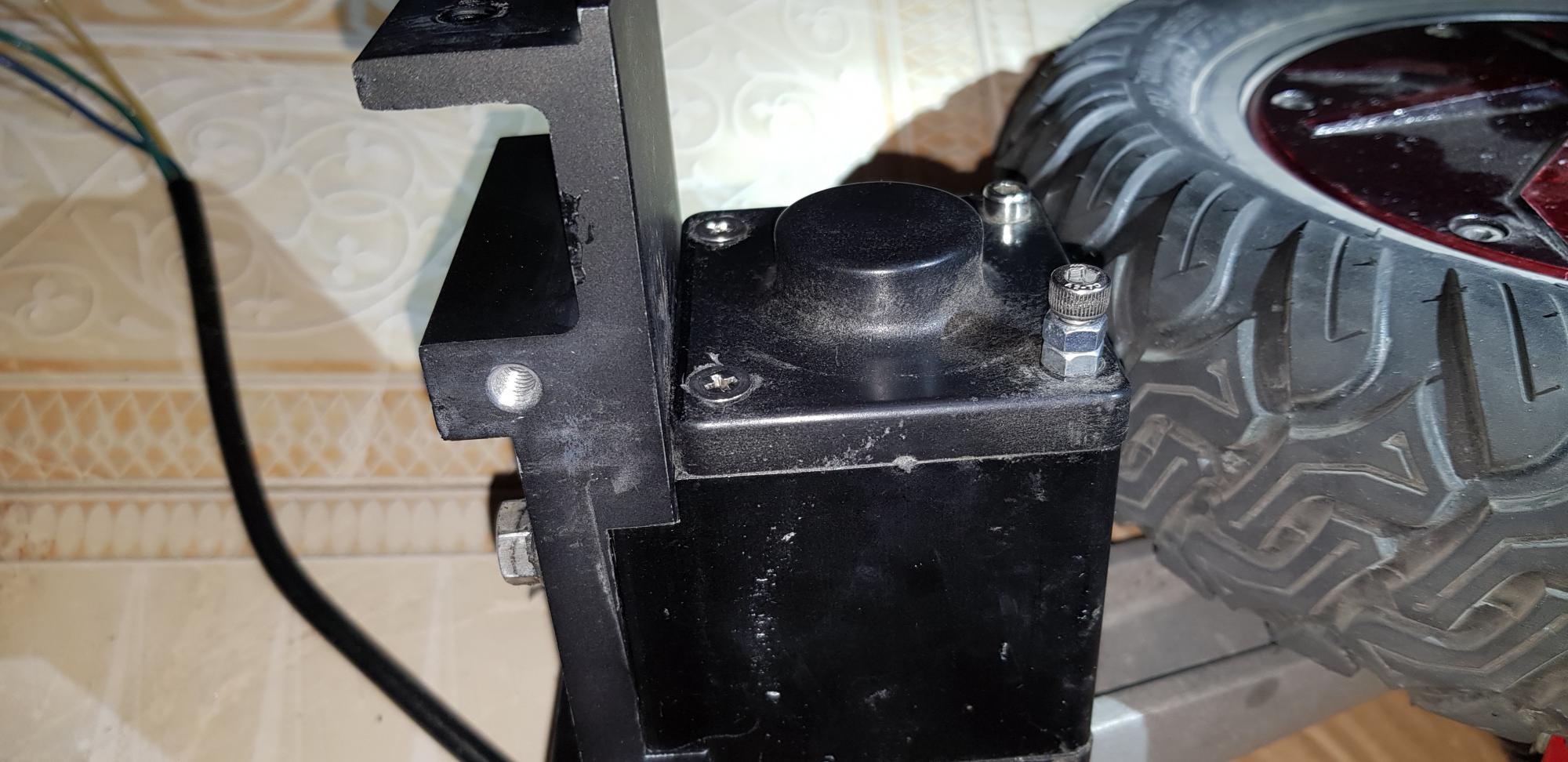

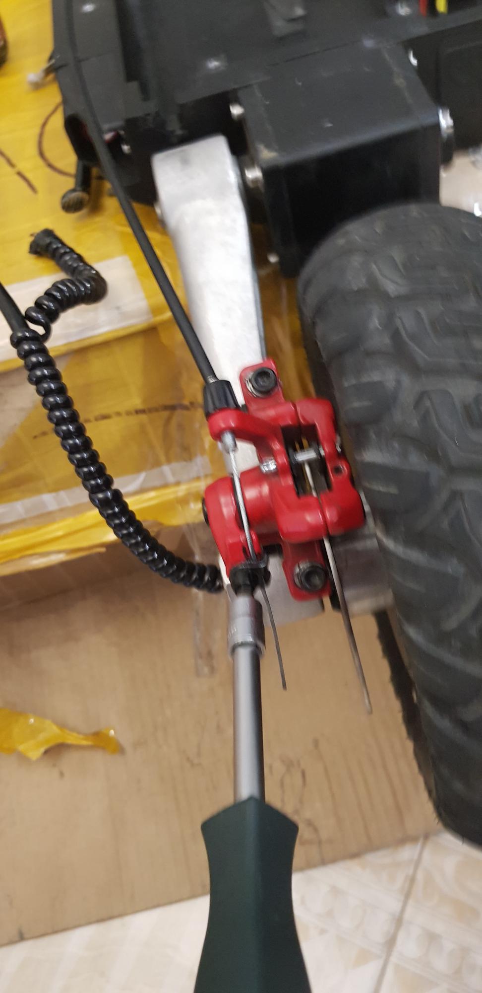

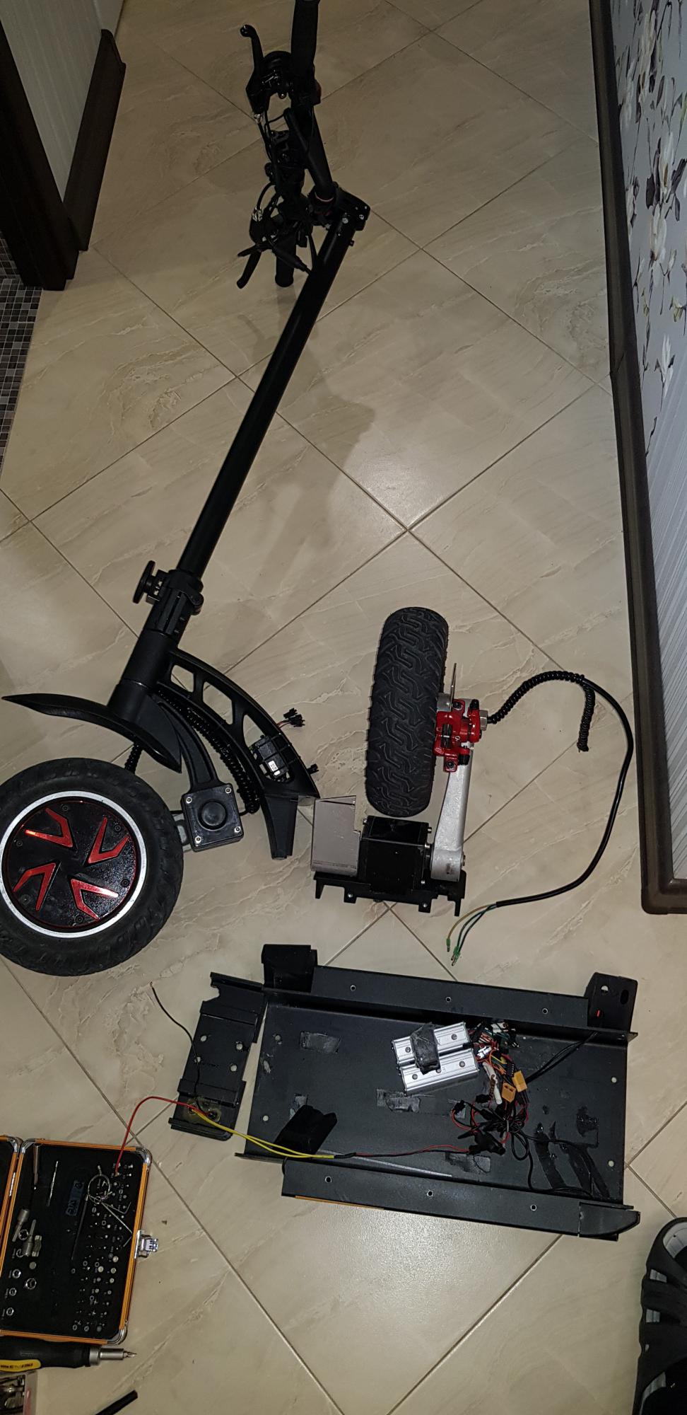

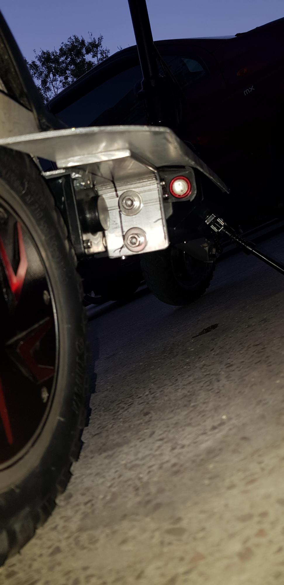

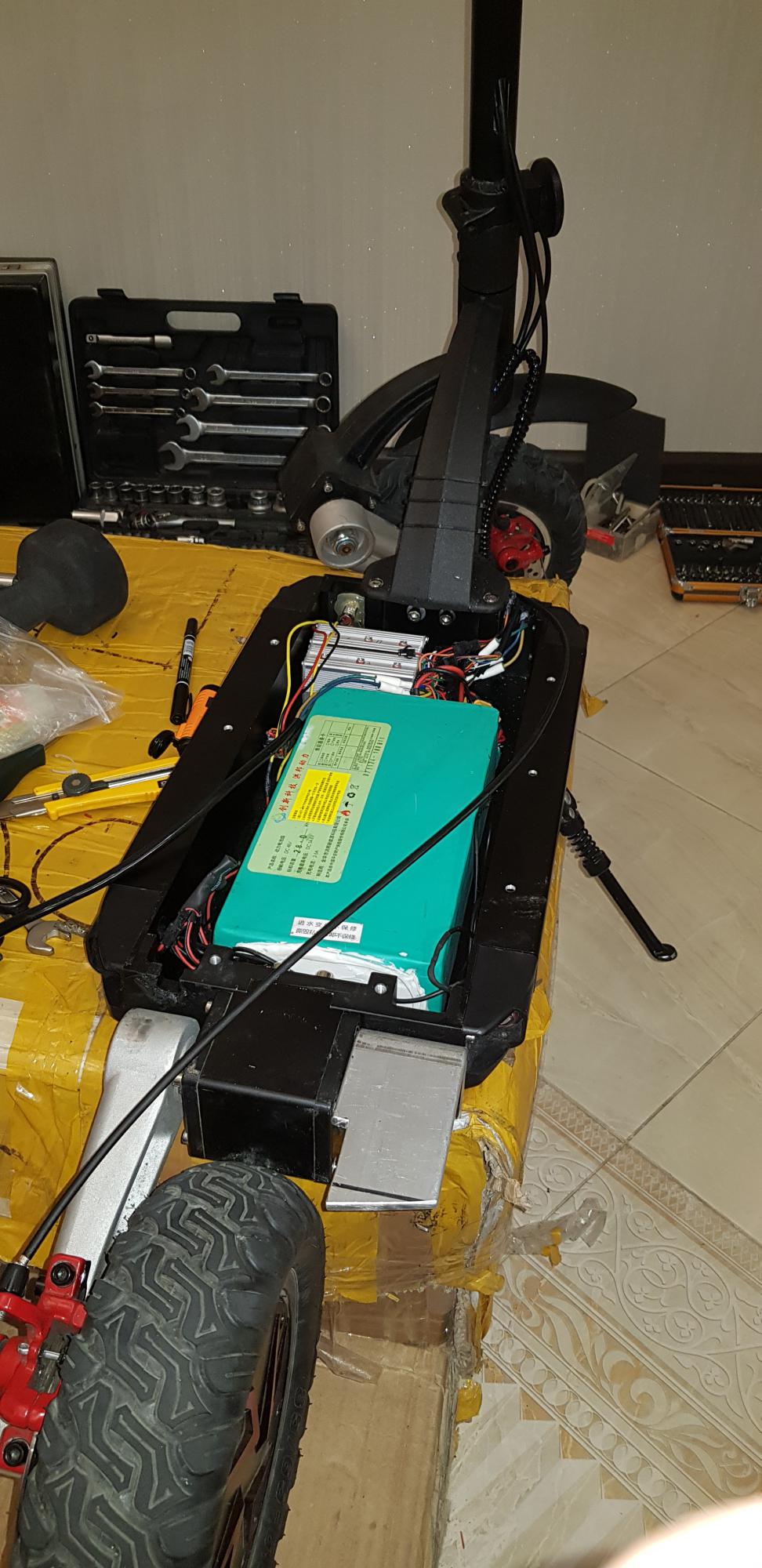

Перед отъездом из Сочи выдался свободный денёк. Решил разобрать деку с целью:
Просиликонить и установить алюминиевый уголок справа сзади для опоры задней правой ноги (может кого-то и удивит моё упорное стремление удлиннить деку, но мне с моим ростом 195см, это нужно и с удлинённой крышкой деки намного удобнее).
Приятно удивило качество подгонки и сборки деталей.
Фотоотчёт, если кому интересно:
Порядок фото во время загрузки почему то был перепутан ((
Dualtron Spider Limited 24,5 Ah

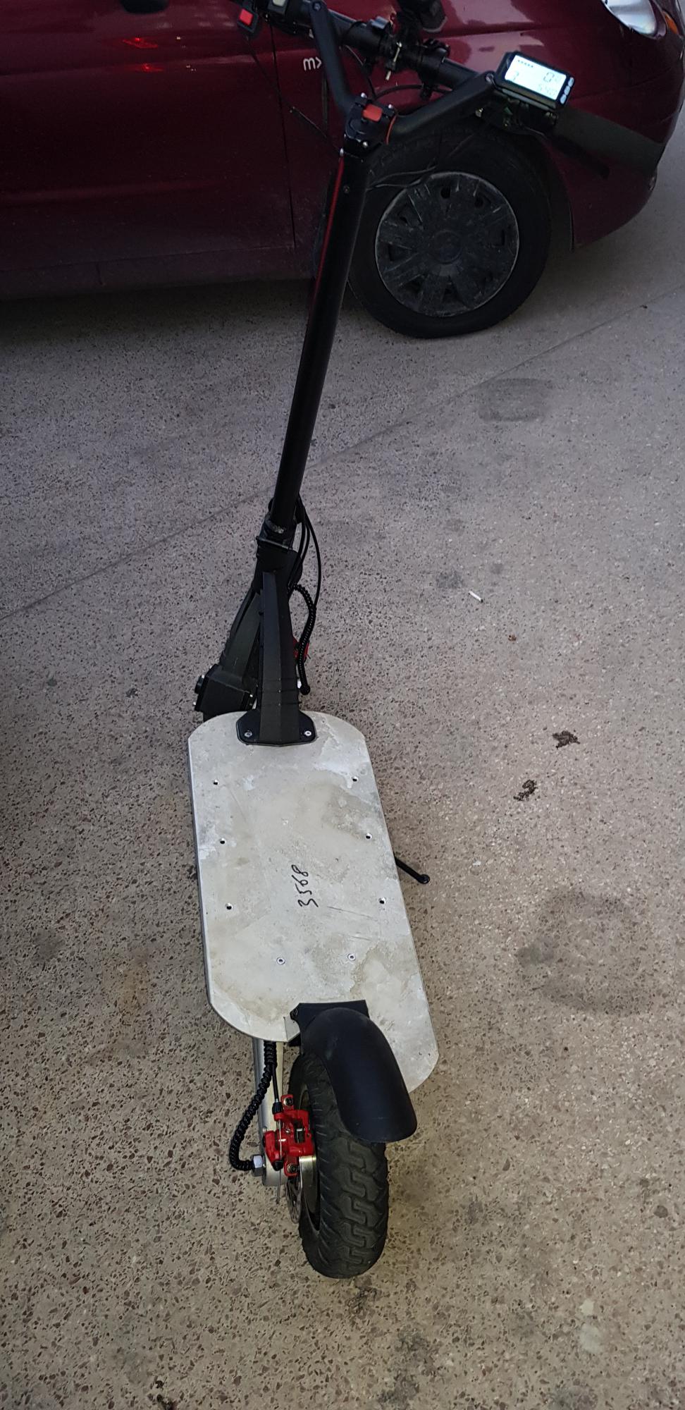

Эскиз крышки деки:
Сделал пробный вариант из БУ листа алюминия. ВырезАл на плазменной резке.
Сейчас ищу алюминиевый лист Д16АТ толщиной 3мм 70х35см В Костанае нет. Нужно где-то заказывать - может, кто, что подскажет?

В настоящий момент подумываю, а может вместо удлиннения крышки деки, стОит удлиннить колёсную базу?
Распилить корпус деки поперёк и удлиннить. Что это даст? Думаю. Предлагаю к обсуждению.

1Viktor
Жека, ты сумасшедший,  ;-)весь самокат разобрал до винтика))) ;-)

Евгений, жестко Вы с ним... Респект.  :wow:
Вот только не совсем понял по фото - как заряжать-то теперь и кнопочку нажимать?.. Там же теперь уголок стоит?
:bw:
kepsochi
:bw:
Зарядка вместе с задней стенкой переехали вперёд )
Давно хотел кнопку зарядки перенести в бок или вперёд, а то в прихожей тесновато и неудобно тянуться к штатному месторасположению зарядного.

   Идея неплохая... На сколько удлинить? На 5-7 см?
Пилить деку КАТЕГОРИЧЕСКИ не советую - очень хлопотно это и что выйдет в итоге - фиг его знает... Да и очень высок риск испортить вещь, внутри, опять же, место неизбежно уменьшится.  :-\
    ИМХО самый безболезненный способ - поиграться с проставкой заднего квадрата эластомера. Помимо штатных четырех крепежных винтов квадрата можно будет добавить еще по два с каждой стороны, просверлив дополнительно задний борт деки (можно даже насквозь). Стенка там как раз толстая.
    Лично я так делать не буду - рост у меня 176см и мне вполне удобно, а кроме того с длинной колесной базой КГБ не влезет мне в багажник машины. Он и сейчас-то ложится строго по диагонали и прям впритирочку с 5-ой дверью. А складывать каждый раз спинку заднего сидения тоже не вариант... :pardon:
O_O
А подножку зачем на правую сторону перенесли?
kepsochi
Добавлено 25 Окт. 2018 в 12:25
O_O
Какой внимательный! ))
Подножка на штатном месте,  её теперь переносить нужно.

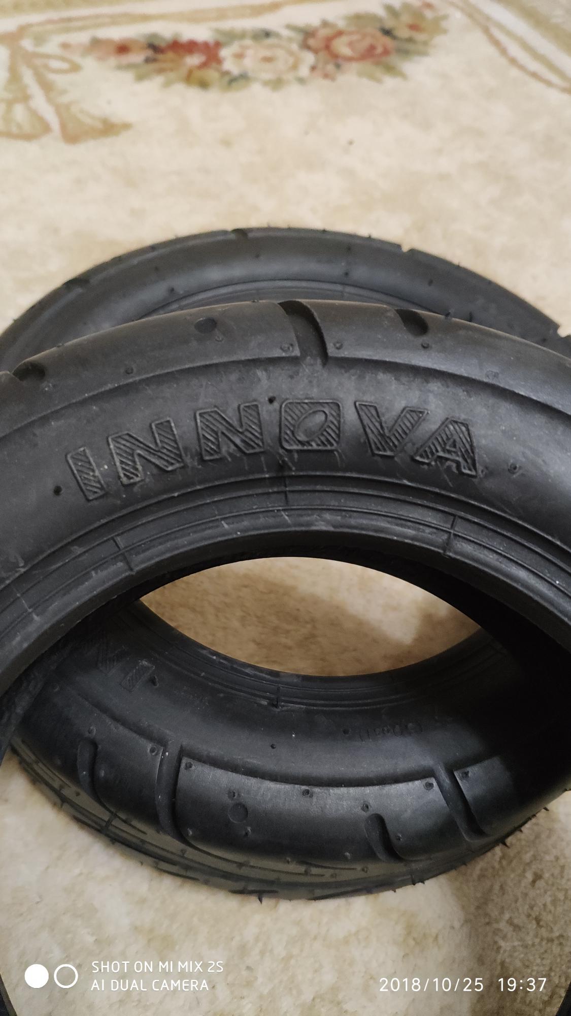

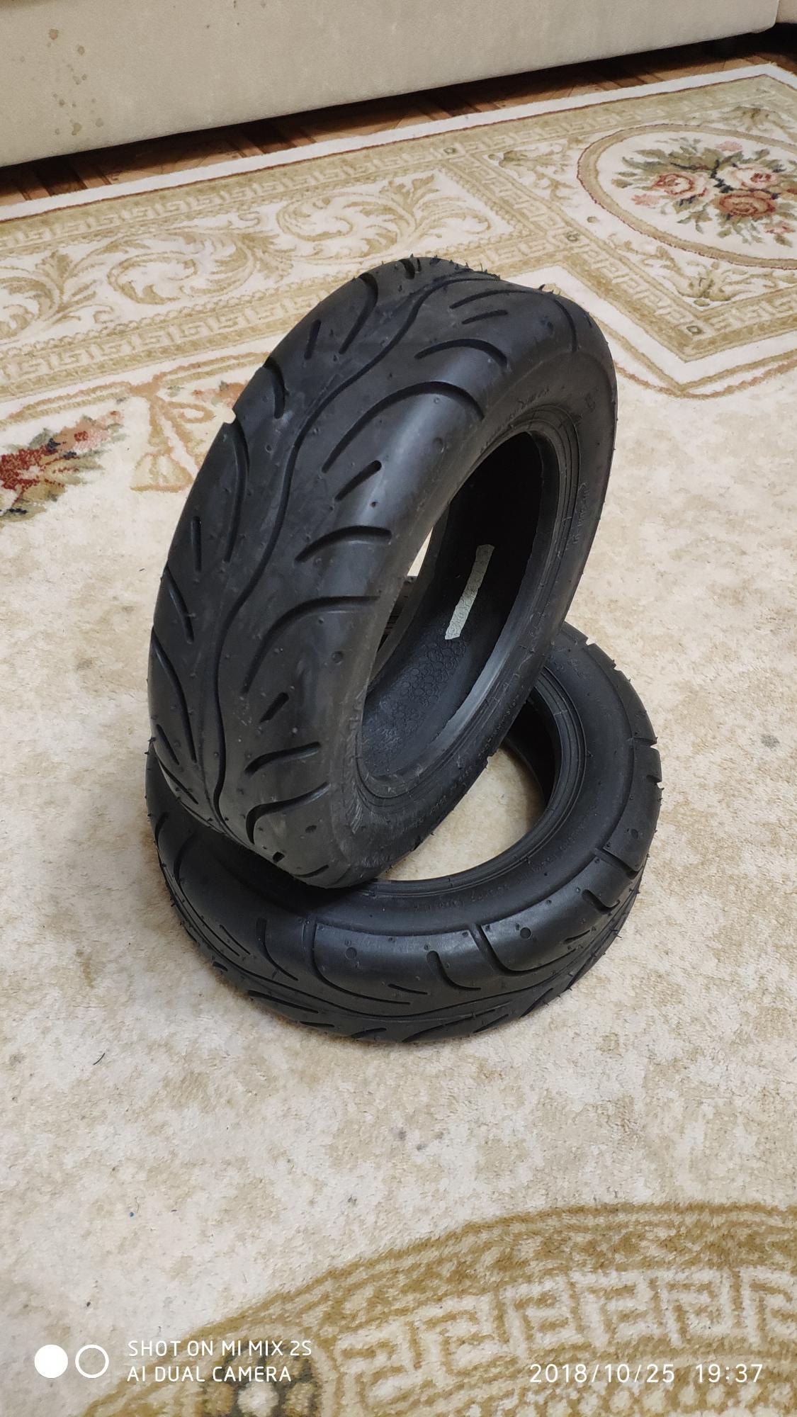

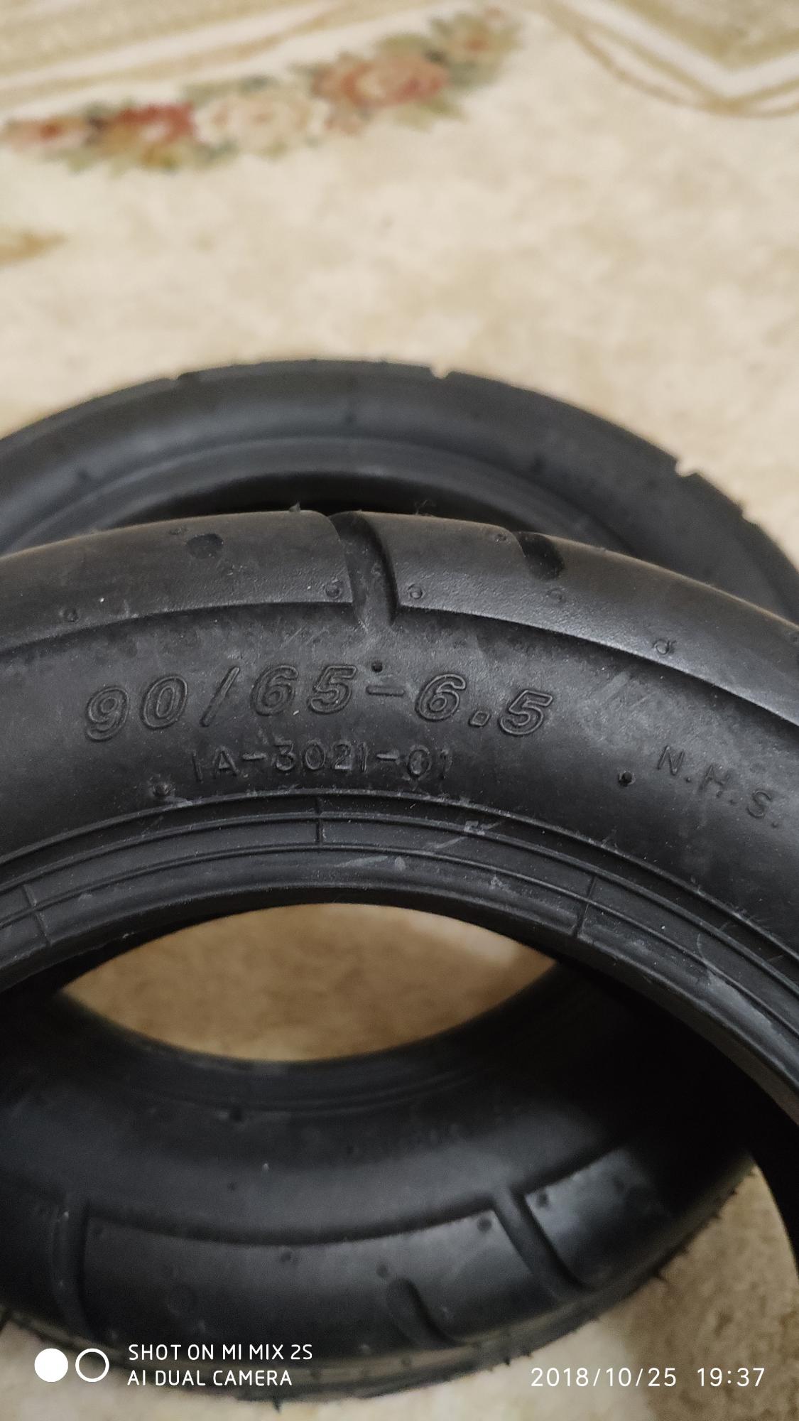

Вот у меня.... за счет того, что снял родное заднее крыло, площадка увеличилась на 8 см и можно ставить ногу на ручку переноса!
Пришли балоны т.е. покрышки - слики от дуалтрона, 90/65 * 6,5 в них задувать можно до 3.5 бар или 50 пси, вечером скину фотки.

Hobby_t
Понял. Собрал неправильно )))) Корыто деки задом на перед поставил.  :look:
Ну че.., бывает ))
Фотки покрышек, или уже забортированных колес? Интересно будет глянуть.

Спецом это он борта деки поменял, а вот само корыто задом на перед, скорее всего, по запаре. )))
ПС: тогда бы и смысла не было бы борта откручивать - открутил гуся и заднее колесо, да и поменял местами.
kepsochi

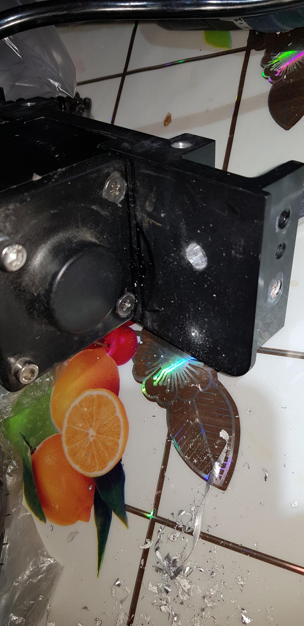

Да, можно и так, но на силикон посадить то нужно было.
И то, что нижние отверстия не совпадают на передней и задней сторонах аыяснилось только при сборке. Вот и пришлось всю деку перевенуть на 180! ))
Поэтому и подножка оказалась справа - но это ерунда - важно, что она теперь против движения вперёд откравется. Поэтому придётся переставлять на левый борт. Слева она и удобнее.
Молодец! Внимательный, вдумчивый! Респект и плюс в карму!

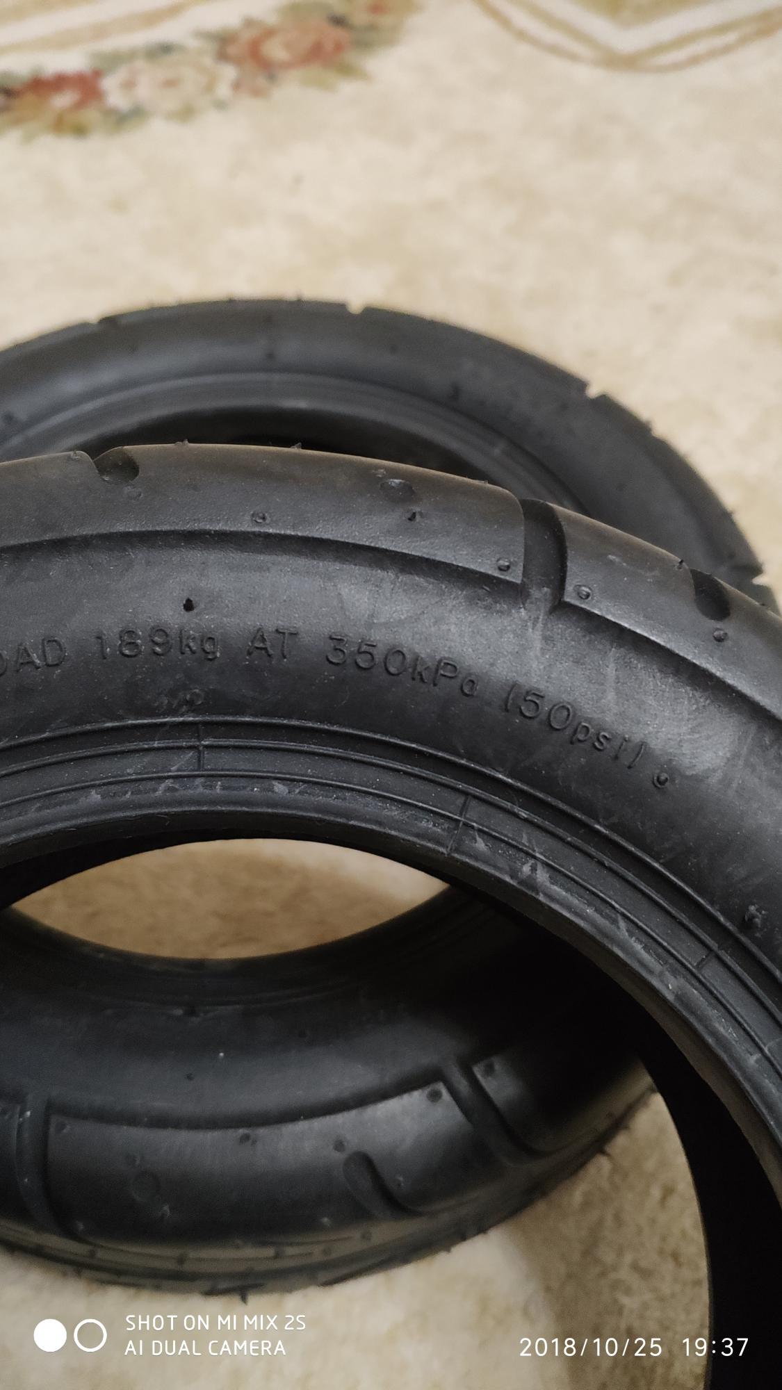

Вот они колёса
Добавлено 25 Окт. 2018 в 18:04
Они шире родных на 5мм и выше, думаю мм на 3
Всем мира и добра!
1Viktor
Вопрос к знатокам- можно перебортировать колесо не снимая с самоката.
Всем мира и добра!
1Viktor
Вроде не критично
Добавлено 25 Окт. 2018 в 18:34
Резина жестче нашей и грузоподъемность выше, аж 189 кг, накат, думаю, будет лучше. Чет я боюсь разбортировать не снимая колеса, а как потом без компрессора накачать?
