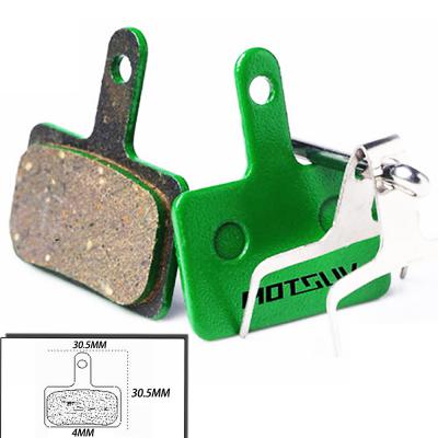

Цитата: Jibo от 15 Авг. 2019 в 21:21Перейдем к сути,стёр тормозные колодки, Али долго,может кто поделиться адресом магазина где их можно купить "здесь и сейчас"?
покажите, какой калипер, может есть у меня, поделюсь.

Цитата: MoRoman от 16 Авг. 2019 в 08:13покажите, какой калипер, может есть у меня, поделюсь.
Такой размер,стоят еще стандартные с момента покупки

Цитата: Jibo от 16 Авг. 2019 в 08:24Такой размер,стоят еще стандартные с момента покупки
увы, таких нет...
