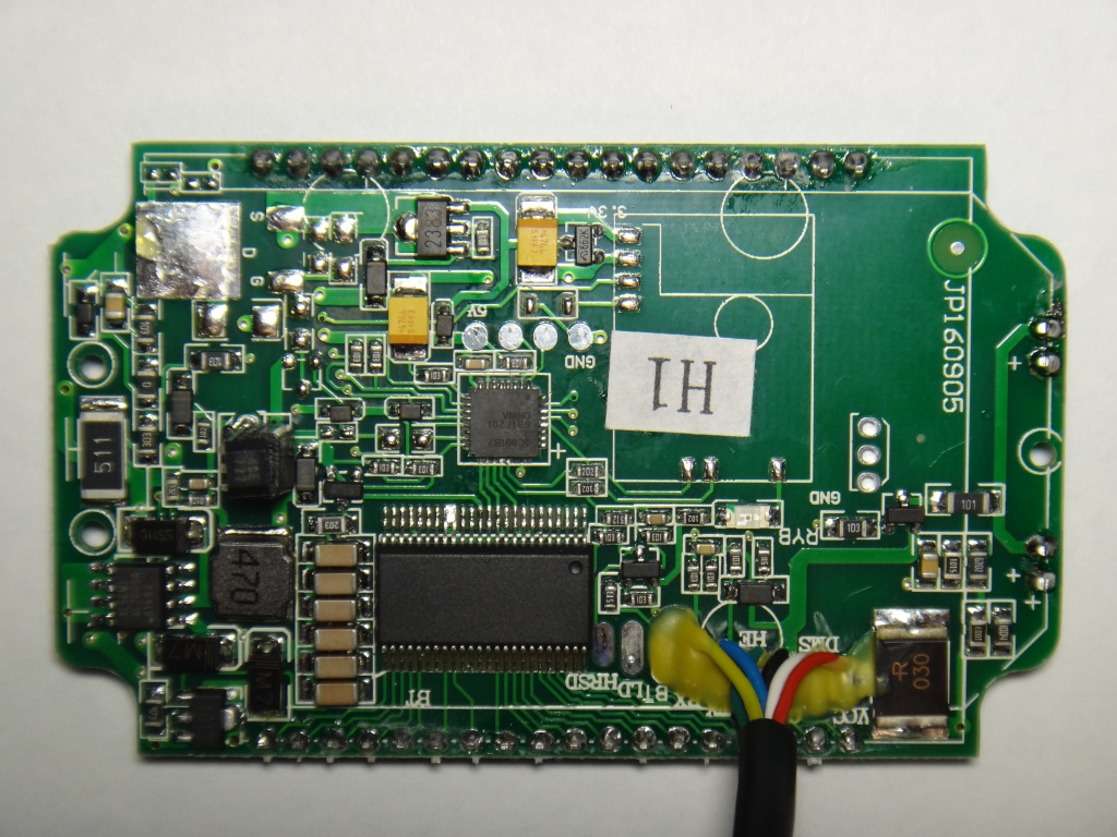

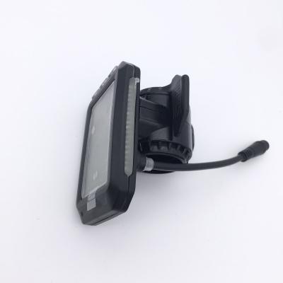

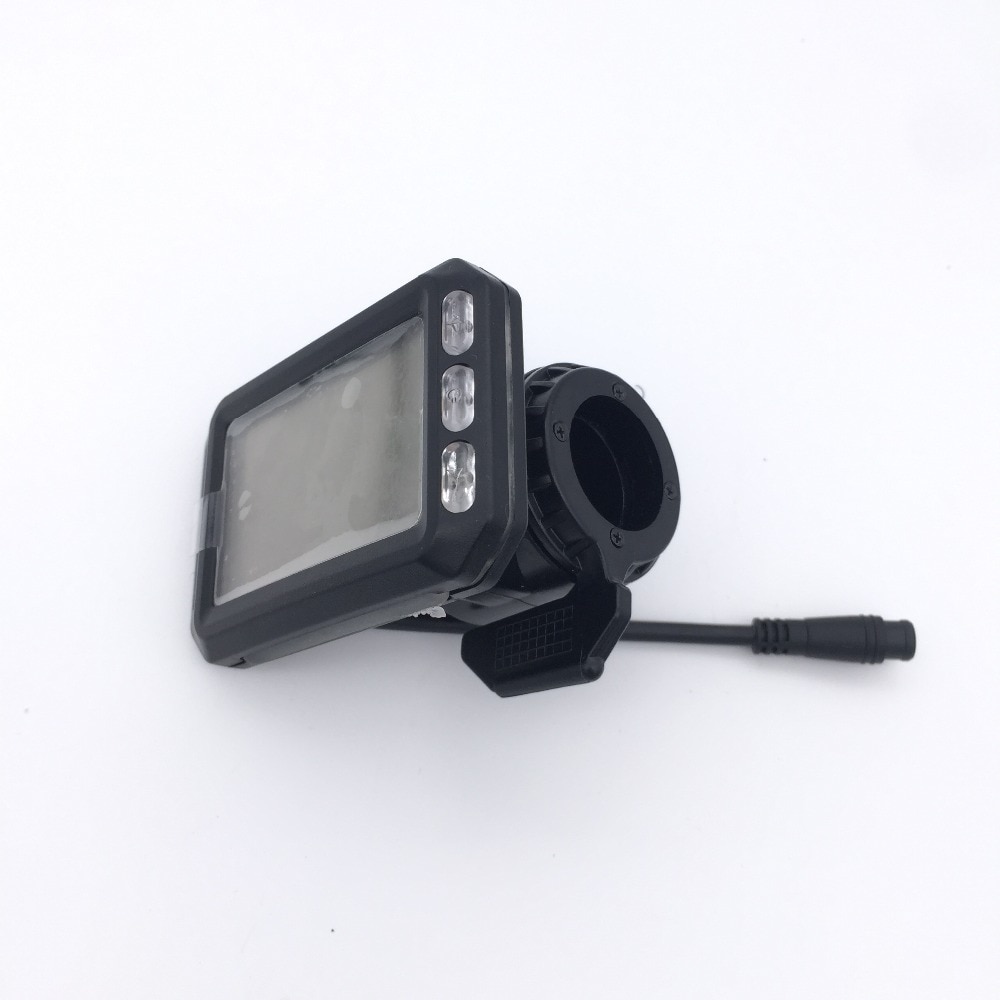

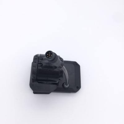

Штатный бортовой компьютер Kugoo G-Booster.
Внешний вид бортового компьютера.

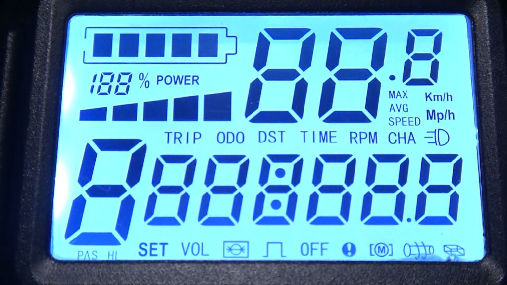

Индикация всех сегментов дисплея бортового компьютера.

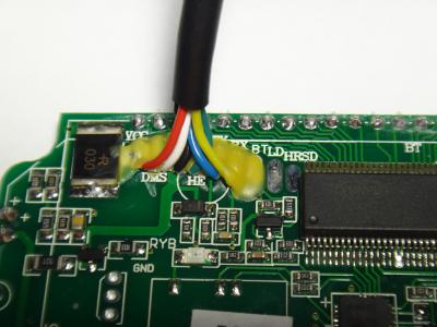

Распиновка.

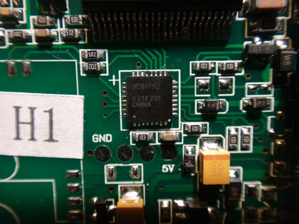

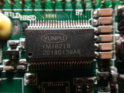

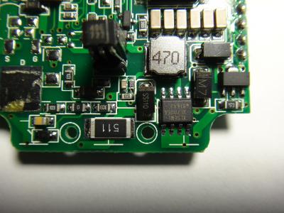

Плата бортового компьютера.
Нумерация контактов слева направо.
1. VOC +48V с сигнализации (красный в бортовом компьютере).
2. DMS +48V на контроллер (белый в бортовом компьютере).
3. GND масса с контроллера (чёрный).
4. HE (SD) лепесток газа (зелёный).
5. TX (RxD) данные из бортового компьютера в контроллер (синий).
6. RX (TxD) данные из контроллера в бортовой компьютер (жёлтый).
Круглый шестиконтактный разъём (папа) от бортового компьютера к контроллеру.
Нумерация контактов по кругу по часовой стрелке, шестой в центре.
2. GND масса с контроллера (чёрный).
3. TX (RxD) данные из бортового компьютера в контроллер (синий).
5. RX (TxD) данные из контроллера в бортовой компьютер (жёлтый).
6. DMS +48V на контроллер (белый в бортовом компьютере).
Круглый шестиконтактный разъём (мама) от контроллера к бортовому компьютеру.
1. TxD (RX)  данные из контроллера в бортовой компьютер (жёлтый).
2. SD (HE) лепесток газа (зелёный).
3. RxD (TX) данные из бортового компьютера в контроллер (синий).
4. GND масса с контроллера "B" (чёрный).
5. +48V с сигнализации (VOC) (красный и оранжевый на разъёме контроллера "B").
6. +48V с бортового компьютера (DMS) (оранжевый и оранжевый на разъёме контроллера "B").
Диагностика неисправностей.
1. При отключении жёлтого провода "RX" или "TxD" - не работает спидометр, одометр, бортовой компьютер не показывает значение "RPM". При нажатии на ручку тормоза на дисплее не загорается восклицательный знак в круге, хотя контроллеры прекращают подачу питания на мотор-колёса. Бортовой компьютер нормально показывает количество зарядок, пробег основной и суточный, время в пути.
2. При отключении синего провода "TX" или "RxD" перед включением бортового компьютера - не работает мотор-колесо. Похоже, что в момент включения бортовой компьютер передаёт контроллеру параметры, с которыми нужно работать.
3. При отключении синего провода "TX" или "RxD" после включения бортового компьютера - мотор-колесо работает, но на тех настройках, которые были до отключения синего провода. Если ранее была выбрана первая передача - то при переключении в бортовом компьютере на любую другую передачу, контроллер будет крутить мотор-колесо со скоростью первой передачи.

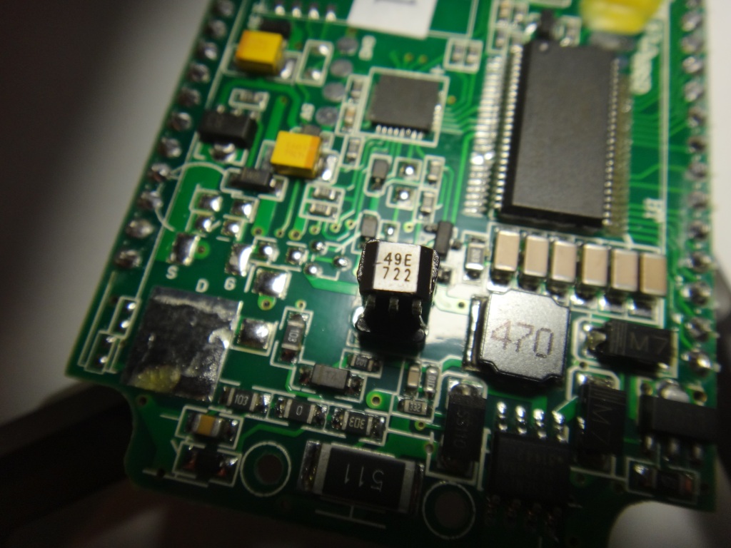

Фото платы в хорошем качестве на случай замены сгоревших компонентов с нечитаемыми надписями.
