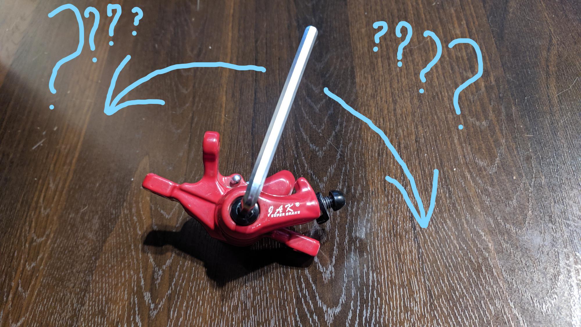

Подскажите пожалуйста, пытаюсь разобрать калипер тормоза, не могу сдернуть, там случайно не левая резьба на двигающейся части, боюсь башку свернуть, на фиксаторе походу сидит...

Vlas69
Резьба обыкновенная, правая.

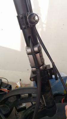

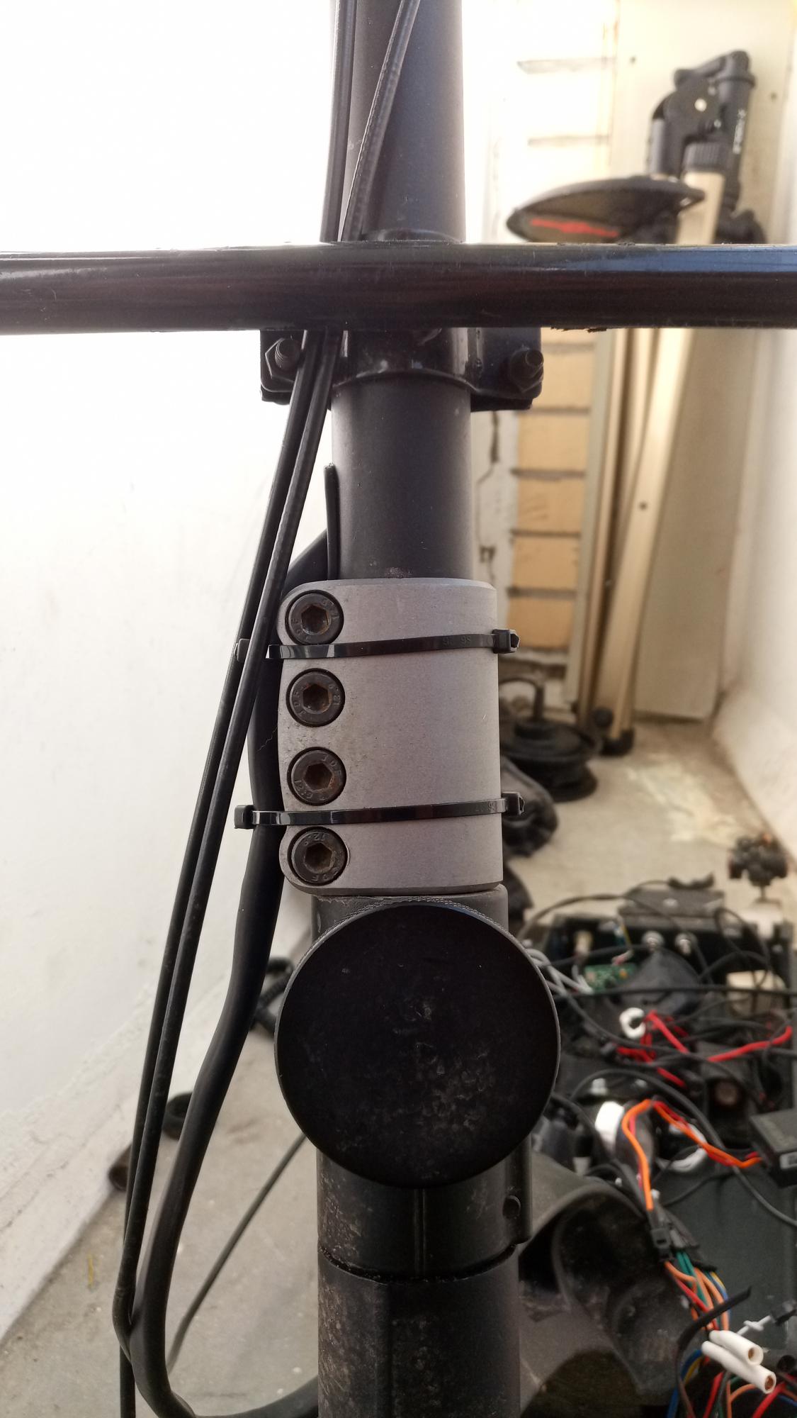

MikhailZhukov
Цитата: Hobby_t от 07 Авг. 2019 в 16:45
Ну что, вот и меня не обошла стороной проблема лопнувшего шва на рулевом валу...  :-(
Растекаться мыслью по древу не буду, т.к. все свои разглагольствования по теме записал на видео:
Отдельный и персональный РЕСПЕКТ [user]MikhailZhukov[/user]  :wow:, который весьма вовремя выложил решение этой проблемы, приобретшей уже массовых характер на наших самокатах вне зависимости от даты их изготовления. ((
О, я рад, что пригодилось! Ещё добавить хотелось. Я болты развернул в бок. Из теории, что когда мы разжимаем мувту, она у нас принимает овальную форму внутри. С самой узкой частью перпендикулярно прорези. А самую широкую часть по линии прорези.
Получается у нас труба рулевая хорошо зажимается в плоскости, перпендикулярной движению, и не очень сильно - по направлению движения. От чего при боковых нагрузках у нас труба имеет самую жёсткую фиксацию,а при линейной(вперёд/назад) - по слабее. Из за чего может развиваться люфт. Я получается повернул хомут так,чтоб места, которые сильнее всего обжимают рулевую трубу, были спереди и сзади. Но повторюсь, это теоретические выводы. Пока что не было возможности сравнить оба варианта положения на длительном сроке эксплуатации
