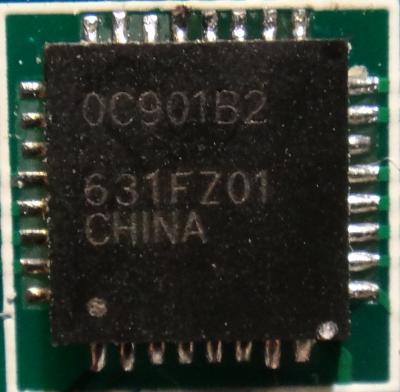

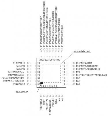

Микроконтроллер бортового компьютера - Renesas R7F0C901B2.
Теперь с помощью специального оборудования есть возможность выставить любой желаемый пробег с точностью до одного километра: https://www.avito.ru/sochi/sport_i_otdyh/bortovoy_kompyuter_kugoo_g-booster_1767955686
Ссылка на сайт производителя контроллера: https://www.renesas.com/cn/zh/products/microcontrollers-microprocessors/products-for-china/general-purpose/r7f0c901-902.html
Документация (PDF) с сайта производителя контроллера: https://www.renesas.com/cn/zh/doc/products/region/rtcn/mpumcu/r01ds0236ej0100_r7f0c901-2.pdf
