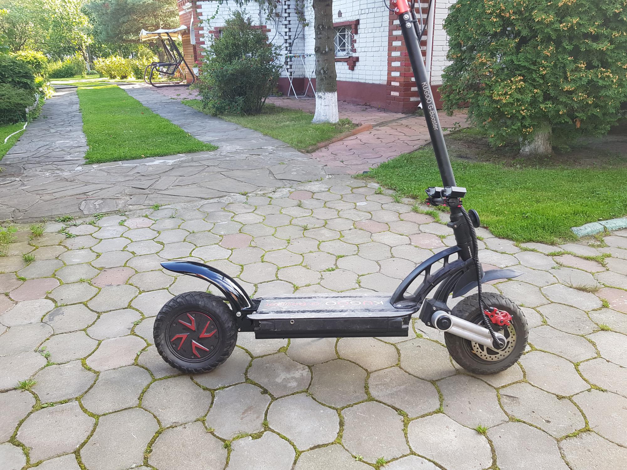

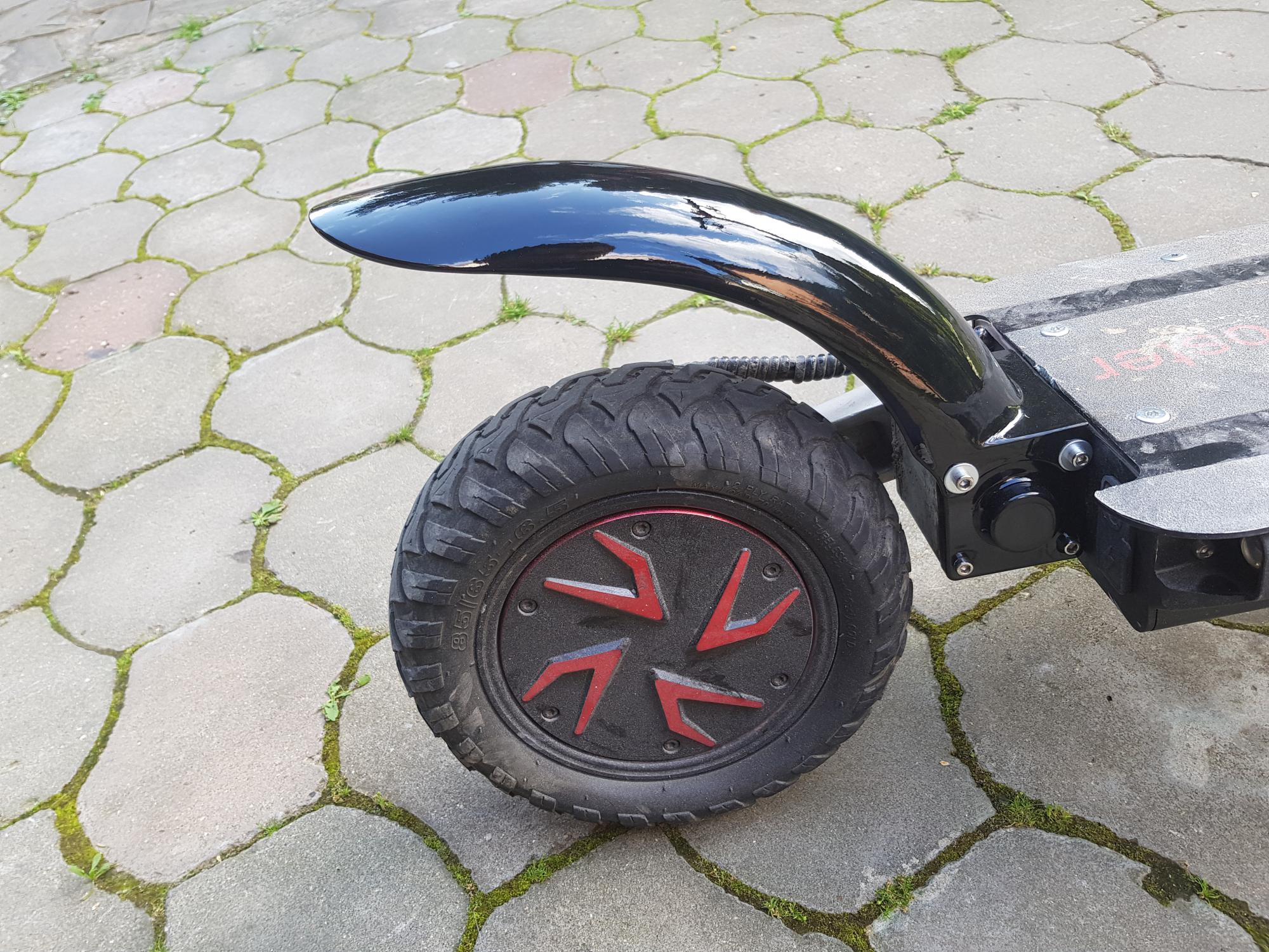

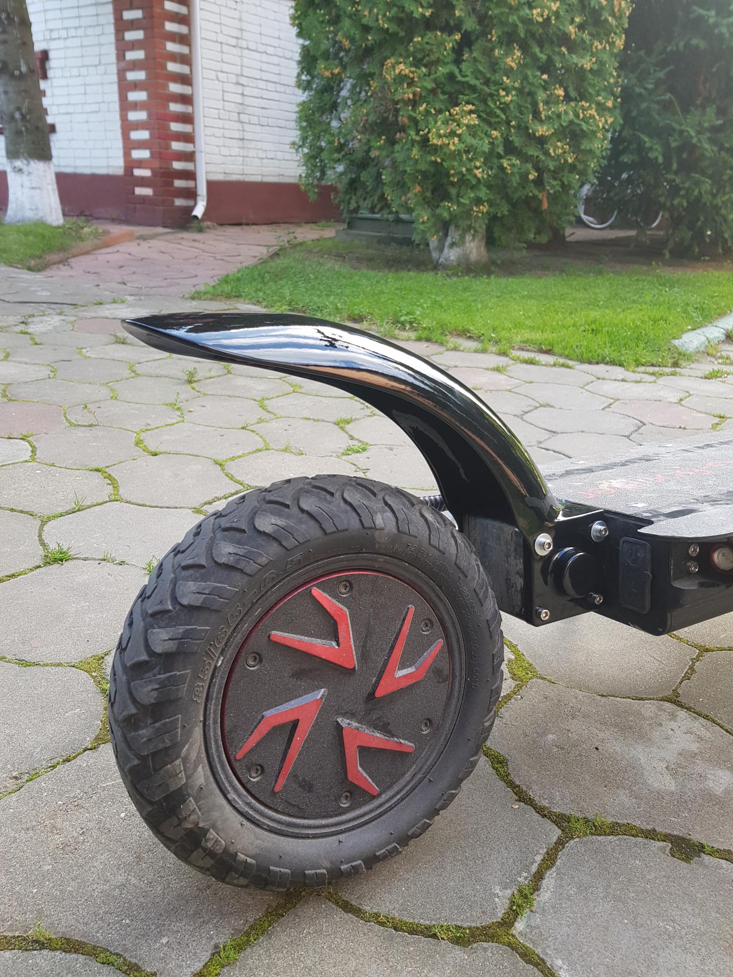

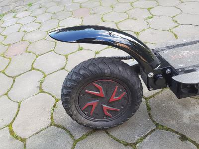

Всем привет) как вам крыло? Друг изготовил на 3D принтере) кто еще такое хочет? Щас будем разрабатывать переднее крыло
