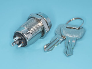

Можно использовать ключ с замком, который замыкает контакты - чтобы ваши дети при катании или полицейские при проверке максимальной скорости самоката не могли увеличить заданную вами скорость. Замок можно ставить как на руль, так и в деку самоката - например, вместо кнопки включения габаритных огней Kugoo G-Booster. В новых партиях самокатов кнопка на руле, а в деке под заглушкой китайцы оставили пустое отверстие.
Например, типа такого - три положения относительно вертикали ключа (среднее, левое и правое), ключ вынимается во всех положениях:
Или такой:
При использовании одной дополнительной передачи нужна кнопка или замок с двумя контактами, которые замыкаются при включении.
При использовании нескольких дополнительных передач нужны кнопки или замки, которые замыкают контакты как при включении, так и при отключении.

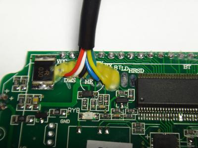

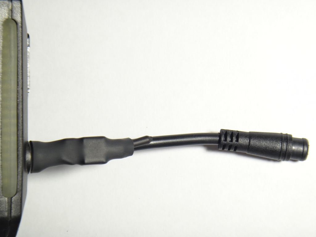

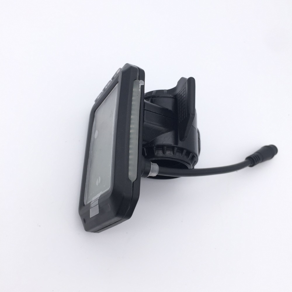

Снимаем бортовой компьютер (я снимал только верхнюю часть, без лепестка):
Разбираем БК и отпаиваем от платы зелёный провод. Выводим из БК два провода (впаиваются в разрыв зелёного провода) - один припаивается на плату вместо зелёного провода, второй припаивается к зелёному проводу и место пайки изолируется термоусадкой:

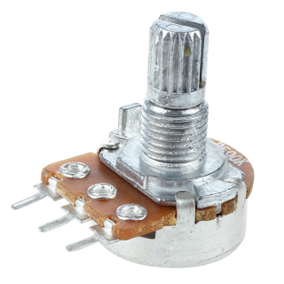

К двум выведенным проводам припаиваем переменный резистор или потенциометр и подбираем нужную максимальную скорость, нажав лепесток газа до конца. Для самоката с двумя контроллерами должно хватить переменного резистора до 10 кОм, с одним контроллером до 20 кОм:
Прибором измеряем сопротивление между контактами переменного резистора, предварительно отпаяв (отключив) хотя бы один из двух проводов.

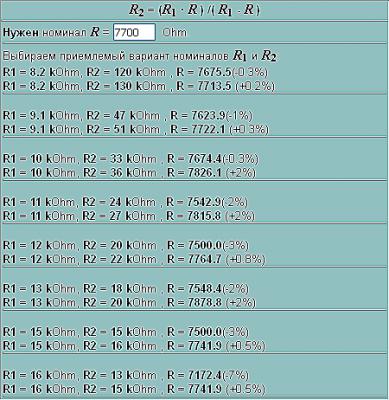

Чтобы составить нужное сопротивление из разных резисторов - можно воспользоваться калькулятором.
Параллельное соединение резисторов (калькулятор): https://tel-spb.ru/parallel/

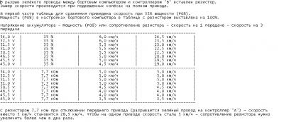

У меня получилось 7,7 кОм для 4-5 км/ч на полном приводе, поэтому параллельно впаял резисторы 10 кОм + 33 кОм:
Мои тесты с разным напряжением аккумулятора:

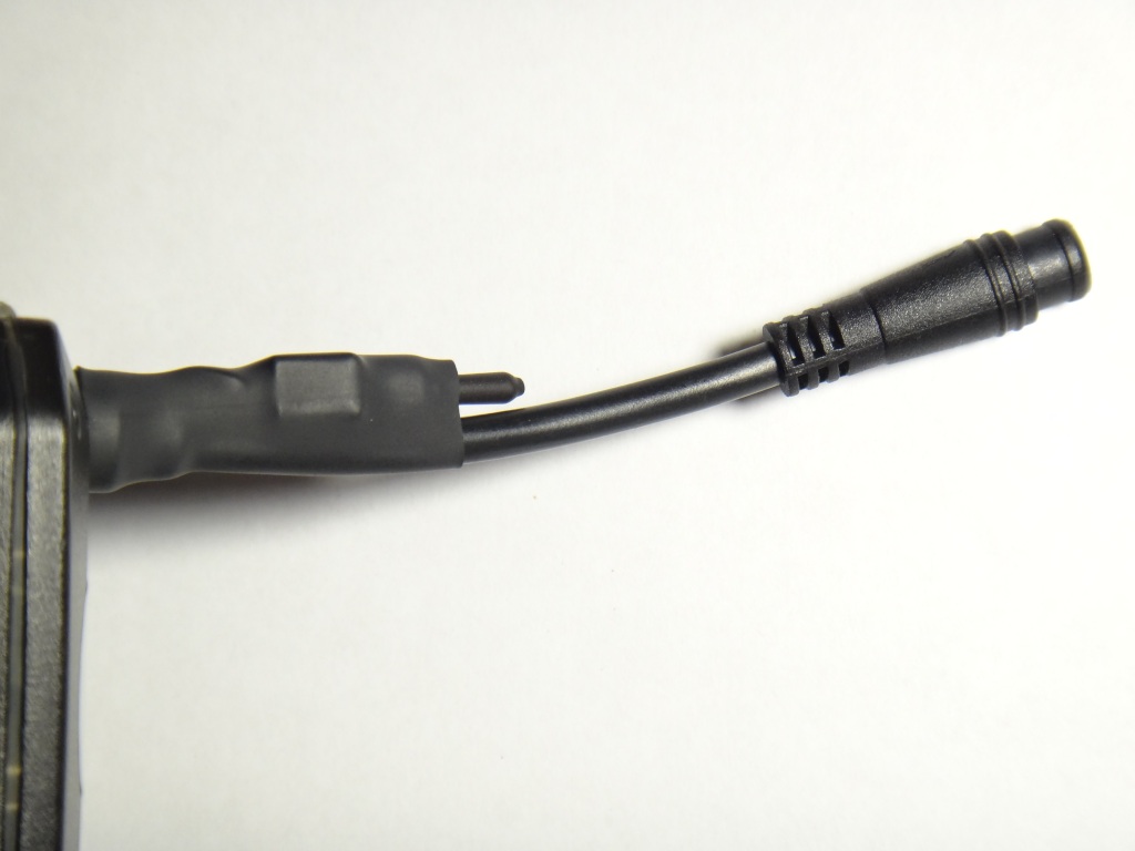

Резистор можно припаять прямо к контактам внутри кнопки на руле между двумя проводами из БК (при наличии одной дополнительной передачи). При замыкании контактов кнопки - провода будут замкнуты в обход резистора, при выключении кнопки провода будут соединены через резистор.
У меня не было свободных кнопок на руле, поэтому сделал себе временный вариант с очень маленьким тумблером SMTS-102 - размер 8,2 x 7,1 x 5,2 мм (https://ae01.alicdn.com/kf/HTB1soJNXNrvK1RjSszeq6yObFXah.jpg), а провода вывел вдоль штатного кабеля БК. Под мои задачи он вполне подходит и возможно останется как есть, потому что дополнительный блок кнопок не занимает полезное место на руле, а перед закатыванием на пандус всё равно надо спешиваться и переключение тумблера не доставляет неудобств:
Втянул излишки проводов внутрь БК и закатал все металлические части тумблера термоусадкой разного диаметра (три вида). Теперь тумблер сливается с чёрным проводом от БК. Не зная, что в этом месте установлен тумблер - заметить его практически невозможно:

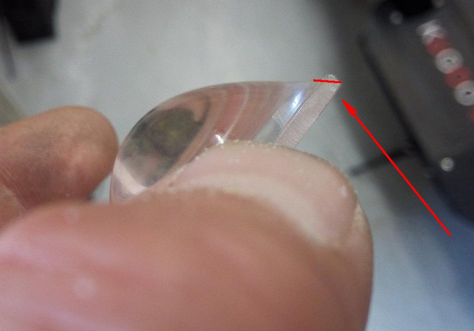

Открутил блестящий ободок линзы, подвигал линзу, пятно расширяется. Метнулся к токарю, на ободках была "ступенька" как упор стекла, сточили ее на конус(на фото уже сточена). Линза пластик. На наждак ее и краешек так же стачиваю на конус. По пути заехал в автомагазин, подобрал колечко резиновое по внутреннему диаметру(резьбе) ободка. Собрал, линзу к ободку через герметик, резиновое кольцо и обратно прикрутил. В итоге сдвиг линзы вперед около 5мм.
Разница освещенного пятна очевидна. Далеко до идеала, но все чутка получше. На дороге не проверял.
