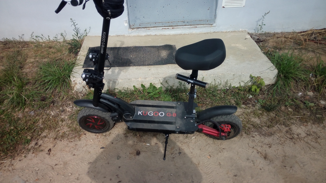

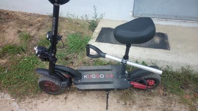

Для тех, кто живет на 1+ этажах, а лифта неть.
При всех достоинствах Бустера, после покупки, самое неприятное для меня оказалось - вес и неудобство затаскивания его на второй этаж по лестнице в хрущевке, так как взяться то особо не за что. Ну можно его сложить, примастячить какое то устройство для фиксации рулевой стойки и таскать за нее, однако это что то не впечатляло, так как дома он стоит у меня в собранном виде(разбирать/собирать, ну его нафиг...). Данное обстоятельство и огорчило, и поставило под сомнение все прелести покатушек на данном агрегате. Спина, особенно в возрасте, это святое!
Так как я достаточно "длинный", пришлось поставить вынос на руль, штатное крепление руля высвободилось. Замерил, с небольшой "прокладкой" из изоленты(несколько витков), вполне неплохо крепится на подседельный штырь. Берем обломок "снеговой лопаты"(по диаметру самое оно и люминь!), получаем "палку хваталку". Померил по ширине кисти, чтоб удобно было взяться(мизинец не в счет), обрезал. Подвигал вверх/вниз, чтоб работали при подъеме агрегата ноги, а не спина. Покрутил по оси движения, чтоб не задевать ногами при запрыгивании, чтоб не мешала при езде стоя. Вот что получилось. Попробовал таскать. Оказалось, что приподнимать и тащить намного легче не рулем вперед, а рулем
назад!!! Заходим в подъезд, разворачиваем самокат задним колесом вперед, приподнимаем за "палку хваталку" и тащим его наверх. Только что затащил в квартиру, совсем иной коленкор!

Живу на третьем этаже, лифта нет . Все просто , седло кладётся на плече , вес распределяется равномерно и спокойно поднимаю и спускаю на третий этаж , не вижу смысла чего-то городить , пробовал ремень , сидение удобнее всего.

фото переноски на плече есть? Если нет, прошу сделать.
Подошел к Бустеру. Седло уровень бедра, "палка хваталка" уровень колена. Как объединить плечо и седло исключая работу спины, что то не догоняю....

Как , подсесть надо и как штангу  , спина и ноги чего сложного ? Сделаю , вот только нога сломанная выздоравит , только смысл? Положи на плече и все поймёшь, единственное подложи что нибудь, у меня лямка рюкзак или сумки как смягчающий элемент , а на первый можно и так .
Borisych
Sokol21
ключевое "спина". Какая штанга? Представь спина сорвана, можешь работать только ногами, позвоночник прямой, или диски повылетают...
SokolRed
Цитата: Borisych от 01 Сен. 2019 в 23:14
Sokol21
Я вешу 60 , мой Бустер около 35. Я сел на корточки положил на правое плече , левой рукой за рулевую стойку, правой за деку обнял , встал и пошел. Спина ровная , у самого остохандроз грудной иногда воспаляется ( зимой) , но последние пару лет тьфу-тьфу. В конце месяца или в начале следующего , специально для тебя попрошу чтобы меня ребенок снял , нашу с апреля месяца и спина не болит, седло на плече самокат на уровне талии и висит ровно.
