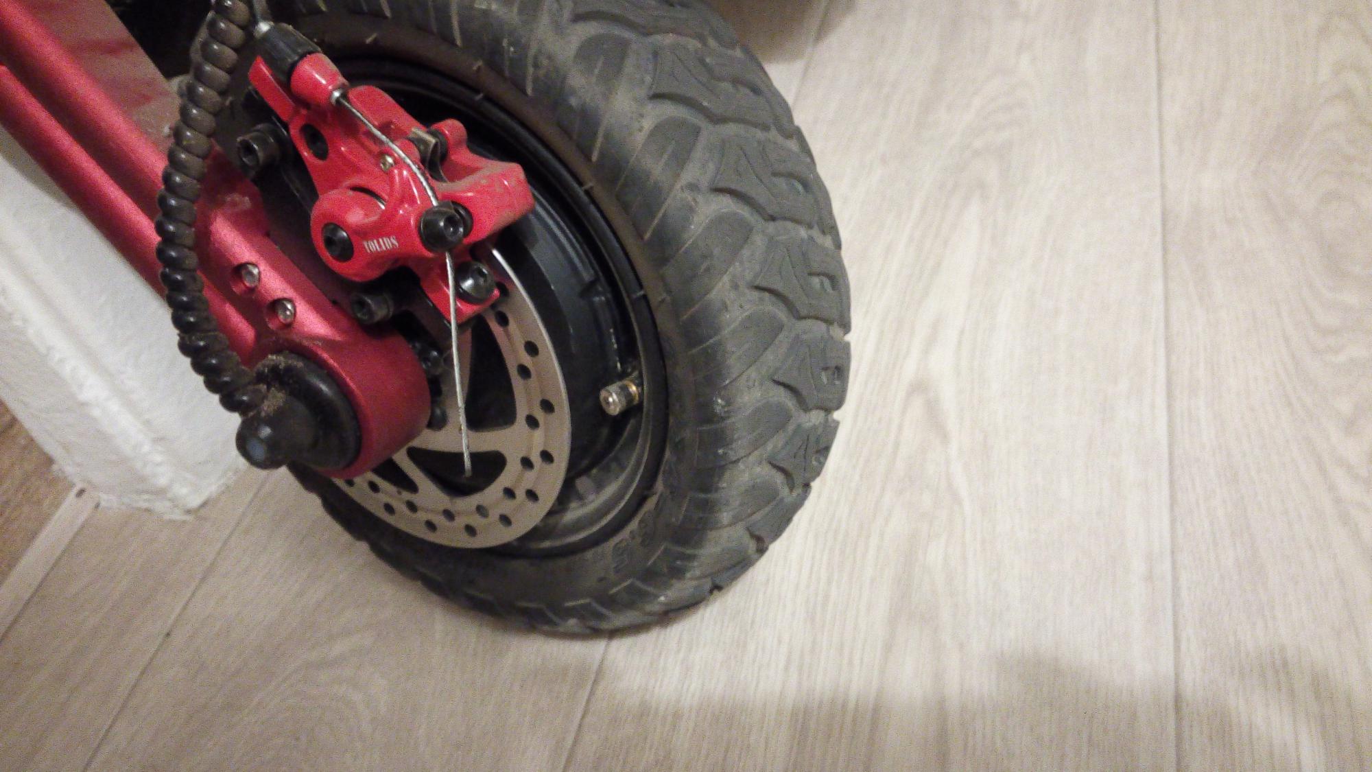

Мурманск 51
Больше нет сил, прошу помощи, не знаю что делать, сосок ниппель чиркает о колодки. Камеру крутил всяко разно...
GaSer
Цитата: Мурманск 51 от 02 Сен. 2019 в 19:10сосок ниппель чиркает о колодки.
Просто поверните ниппель ближе к моторколесу, т.е. внутрь. Это ж очевидно
Ездило батарейковое
Borisych
#7402

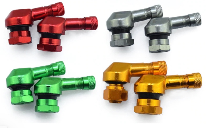

Мурманск 51
заказать на Али "соски" для "бескамерок", цена вполне доступная, например https://ru.aliexpress.com/item/33021883442.html?spm=a2g0s.9042311.0.0.662533edNo5Bxd. Вытащить камеры и положить на случай повреждения покрышки когда "антипрокол" уже не справится в запас. Получится вот так.
Для внимательных - колпачки на ось мотор/колеса делаются из колпачков на провода свечей зажигания авто(Жига классика). Отверстие сбоку под провода сверлится обычным сверлом, внутрь колпачка подложить деревянную палочку по размеру колпачка и сверлим, сверло с запасом по диаметру, на пробах подберете.. После установки заливал герметиком...

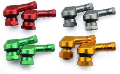

danilkaximka
стал обладателем этого монстра .монстра по другому даже не могу сказать ездил на XIAOMI M365  четыре года  пробег составил 4500 км . но после катания на KGB даже желания нету пересаживаться .конечно разные категории самокатов понимаю что жертвую габаритами и весом но все же я остался доволен .сейчас идет плавная подготовка к зиме .буду делать влаго изоляцию уже видел видосы на ютубе понимаю какие  дырки надо закрыть и чем закрывать . хотел спросить может кто масло автомобильное  в колеса  наливал я спрашиваю потому что в M365  у меня была залита синтетика 30гр за четыре года включая зимней езды полет отличный .ни какой коррозии и ржавчины нет .
копал ссылки на aliexpress по самокату  почему на безкамерную  переобувку ни кто не ставит гнутые нипеля .
https://ru.aliexpress.com/item/33004210156.html?spm=a2g0s.8937460.0.0.4ac02e0eaLegOC
https://ru.aliexpress.com/item/33007550257.html?spm=a2g0o.detail.1000014.58.286d726dYlY34S&gps-id=pcDetailBottomMoreOtherSeller&scm=1007.13338.142407.0&scm_id=1007.13338.142407.0&scm-url=1007.13338.142407.0&pvid=87cfbea2-6c71-4b41-96a6-c55221021763

Цитата: Мурманск 51 от 02 Сен. 2019 в 19:10ниппель чиркает о колодки. Камеру крутил всяко разно...
без разборки колеса можно исправить строительной пеной чуть-чуть(!) задув в щель между соском и отверстием на скачанной камере со стороны в которую загнут сосок. (нужен конусный наконечник на пистолет) дать подсохнуть мин 10 потом ~0.5 атм, по обстановке чтоб выровнялась но пена не лезла, потом дунуть по полной.  если все равно разбирать - можно надеть на сосок кусочек резиновой трубки длиной 5мм или колечко от разрезанной камеры 8ками натянуть, твердые трубки применять нельзя, быстро порвется.   все описанное протестировано на живых людях и дало приемлемый результат:)   а вообще конечно перехрд на безкамеркау хороший солюшн от всех бед:)

Цитата: AlexS4 от 03 Сен. 2019 в 02:30ниппель чиркает о колодки. Камеру крутил всяко разно
китайцы могут на глазок высверливать дыры под нипеля просто рука дрогнула . но всеже  сравнил  бы две камеры может проблемма  соска ,  темболее  их есть две , не так сложно перед накинуть на зад  .
Не ставят, потому как никакие другие нам просто не влезут (ни в диаметр отверстия в диске, ни по высоте). Только штатные.  :pardon:
