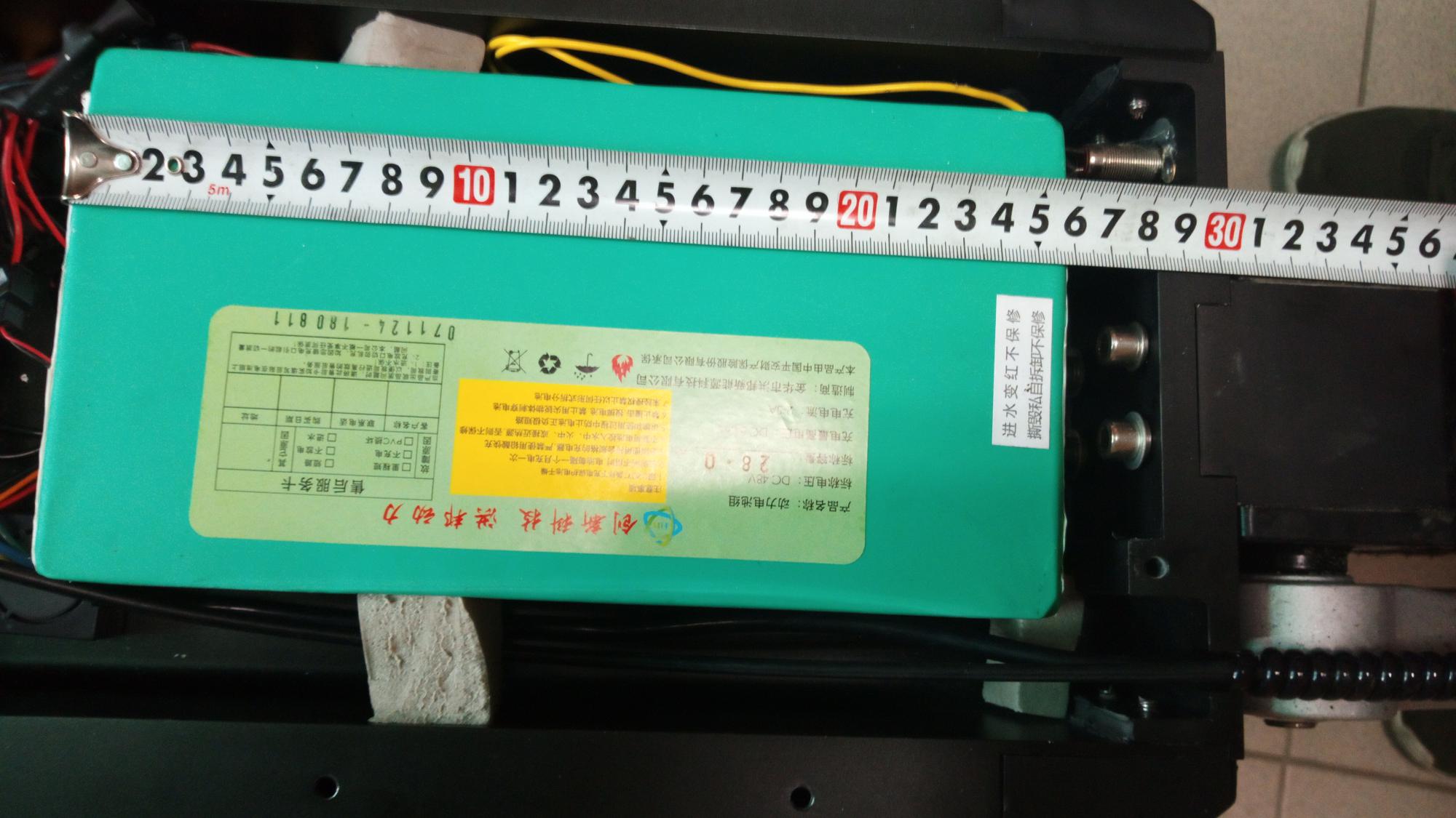

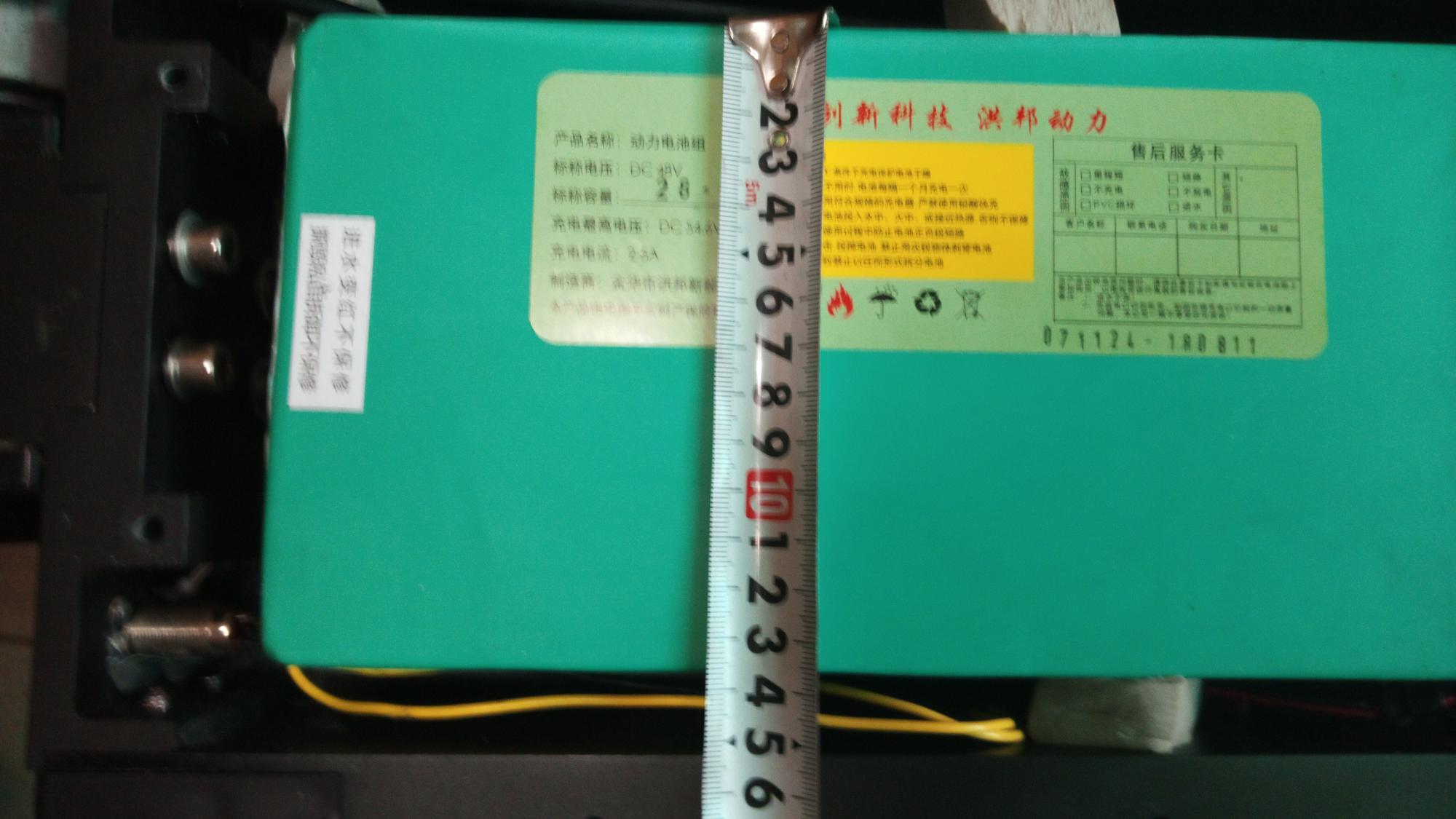

Цитата: 1Viktor от 27 Окт. 2018 в 08:51
Думаю обе войдут в деку, на 10 стр Евгений выкладывал размеры деки, там и до 32 см  по длине можно запихать, а вот по высоте вроде не больше 7 см и а по ширине  18 см впритык будет.
Тут главное конечно из чего сделаны!
Да, скорее всего, ты прав... 18 см по ширине должна впритык войти. В длину тоже до 30 см можно АКБ вкорячить - запас есть и со стороны контроллеров и со стороны раз'ема зарядки.
Кстати, обратил внимание какие размеры и вес указывают китайские товарищи для АКБ на 26 Ач!?
Более кило веса и + 4,5 см к ширине против наших "28" Ач  :-D
Типа у нас элементы по 3500 махов стоят (13s8p)  :-D
ПС: исходя из логики расчета у меня выходит схема 7p из элементов 2500 mah или, в лучшем случае, 2800 mah.
Если прикинуть диаметр одной ячейки в 18,5 мм, то как раз и получается 18,5*7=129,5 мм ширины. Плюс изоляция и короб = 135 мм по габариту. Такая же фигня и с массой: 91 элемент по 48 грамм = 4,368 кг (нетто)
Короче, наша нынешняя схема 13s7p (p=2500/2800 mah) или 17,5 - 19,6 Ah
