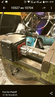

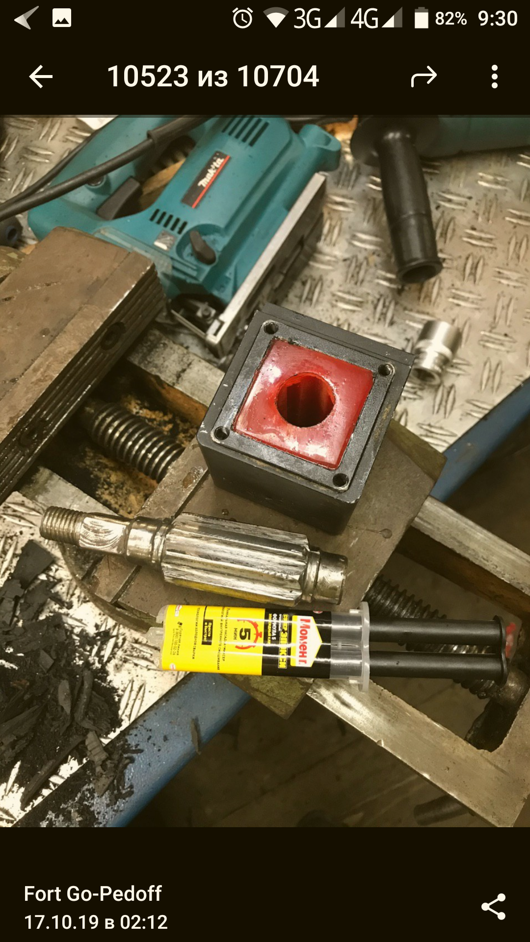

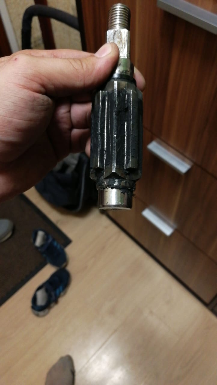

Вроде эту инфу никто ранее не выкладывал здесь (что весьма странно), итак:
поступили сведения от [user]Stas421[/user], за что ему респект, что рецепт вечной молодости вечного эластомера давно найден ребятами с сообщества в "телеге".
Действительно, есть такое. Посмотрел фотки проделанных работ, пообщался с разработчиком сабжа "тов. Сталиным" - более 2000 км "полет нормальный". Так что, кому надо решить проблему эластомера - берите это на вооружение.
А в целом в группе Телеграм очень много полезных тем и решений, в т.ч. предлагают там и муфту руля, разработанную чисто под Бустер.

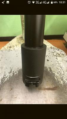

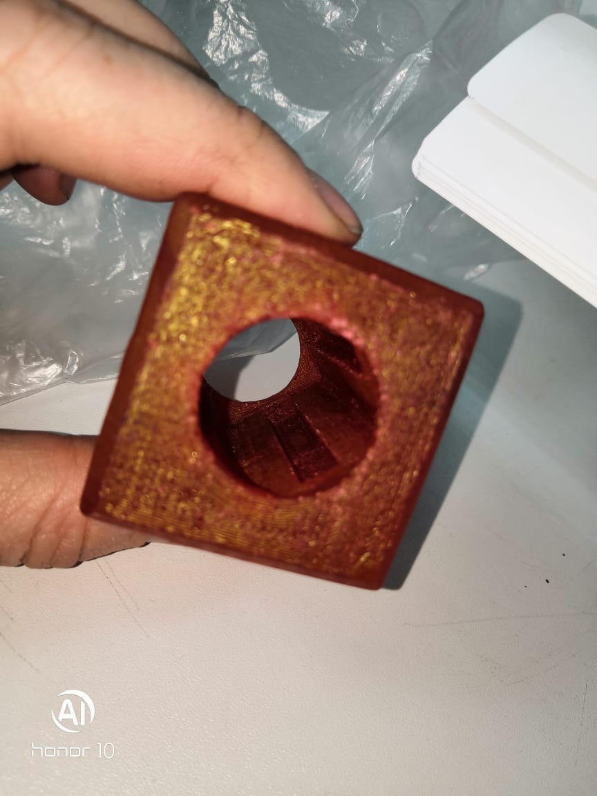

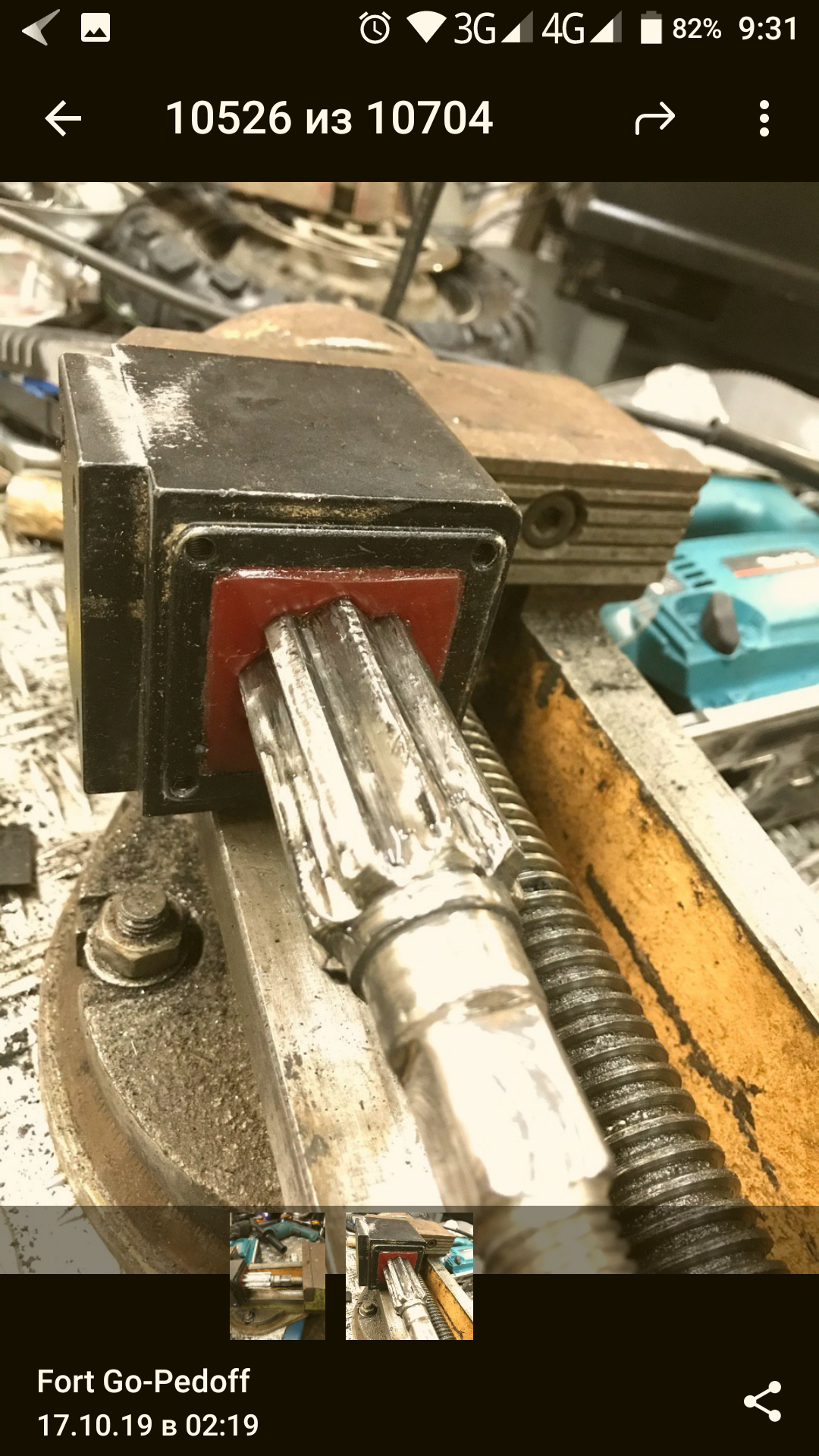

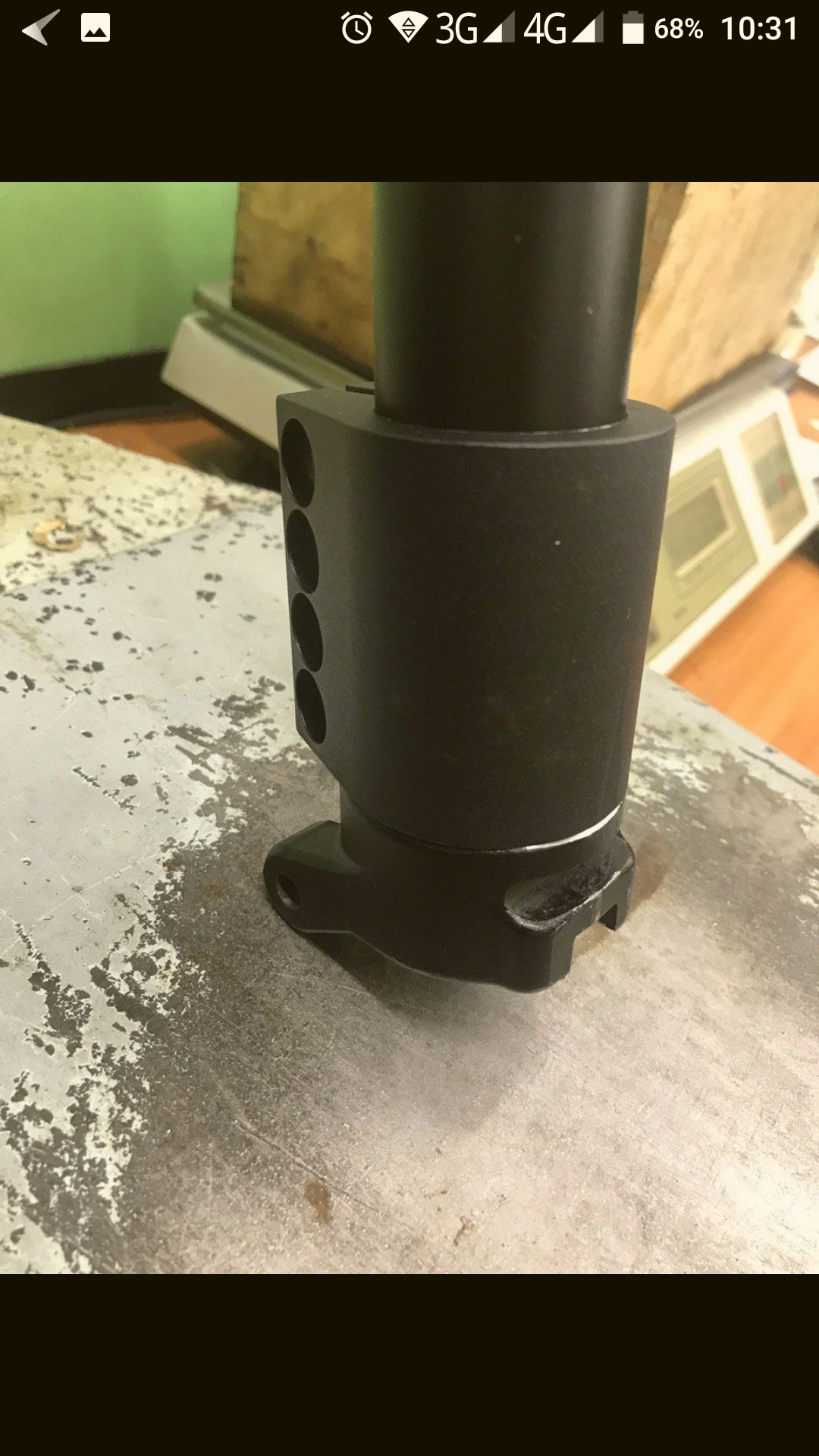

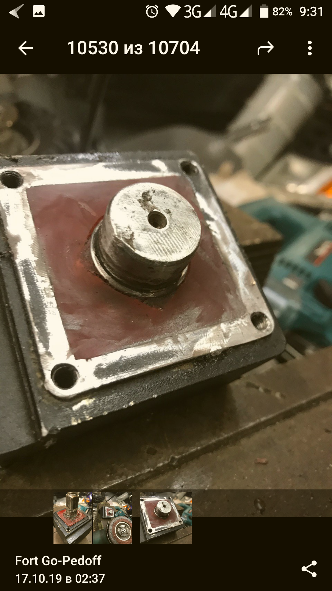

Процесс инсталляции "кубика" и вала в него:

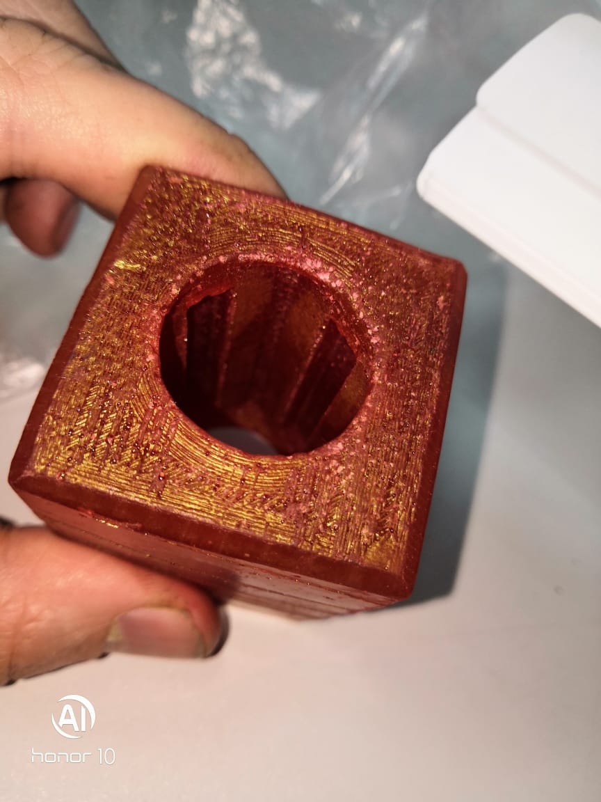

Сам "кубик":
Типы валов (их, оказывается, два вида!):
Хомут:

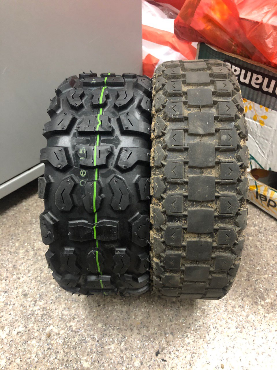

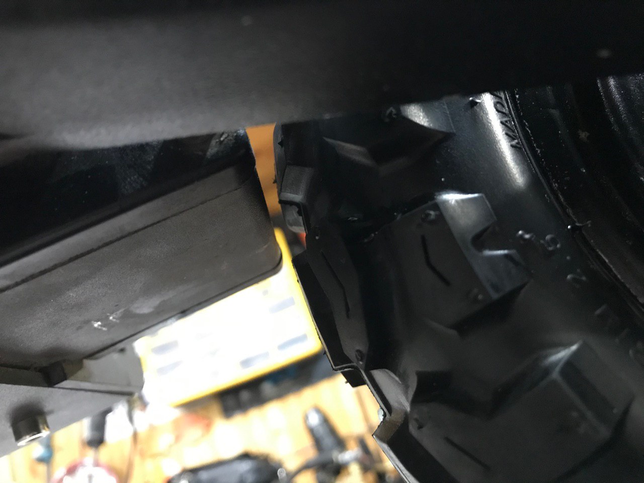

[user]FightClub[/user],
1. Скажите, пож., какое расстояние у этих внедорожных покрышек до подвески остается? получится шипы, выступающие на 2 мм, поставить?
2. Не знаете случайно, какая толщина подошвы штатных КГБ-покрышек, может туда удастся шипы поставить?
Borisych
   Rion
2. Штатные тонкие, ни о чем, чутка толще камеры.
На зиму поставил Иннову, как себя поведет на снегу - будем поглядеть. Субъективно, асфальт/песок Иннова хуже штатной. Поясняю - чтобы закинуть переднее колесо на ступеньку - задний привод и короткий "газ" с удержанием руля(поддергивание вверх). На штатной - легко! Иннова шлифует, копает, перед не поднимает... Сцепление у штатной лучше.
Однако это субъективно.... На ходу пока к Иннове претензий нет. Толщина "подошвы" впечатляет, даже "антипрокол" не заливал. Честные 11 дюймов!(старт менее резкий, но более плавный, условно конечно), спокойнее на ямках/щебне. Есть и восьмерка и яйцо у покрышек, терпимо. Требует напилинга!!! Шипы не реально, придется еще более усугубить напилинг....

FightClub
Расстояние достаточное. Вот фотографии в сравнении с штатной резиной и Innova, а также фото самого зазора. Да и ещё, появилась CST уже с шипами, но цена ещё не известна. Думаю будет космос. Да и с другой стороны Питер, Москва не вижу необходимости в шипах.

Льют на производстве из полиуретана. Нагрузку в 100кг держит свободно без потери упругости. Производство (как и сам "тов. Коба") находятся в Екатеринбурге.
А так все подробности у них - в Телеграме.
Вчера заказал и оплатил один квадрат себе в подвеску назад. По получению напишу что и как.
Зимой или раньше буду ставить.
