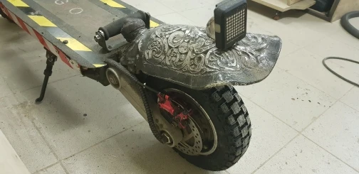

Братцы, а что это за резина на фото?
Borisych
#8013
Tangitan
"что это за резина на фото?"
Это и есть так называемая Innova(Иннова). Честные 11 дюймов, но требует небольшого напилинга эластомера(если сильно накачивать). Намного лучше "родной" на предмет проколоть, можно(нужно) использовать как безкамерную.

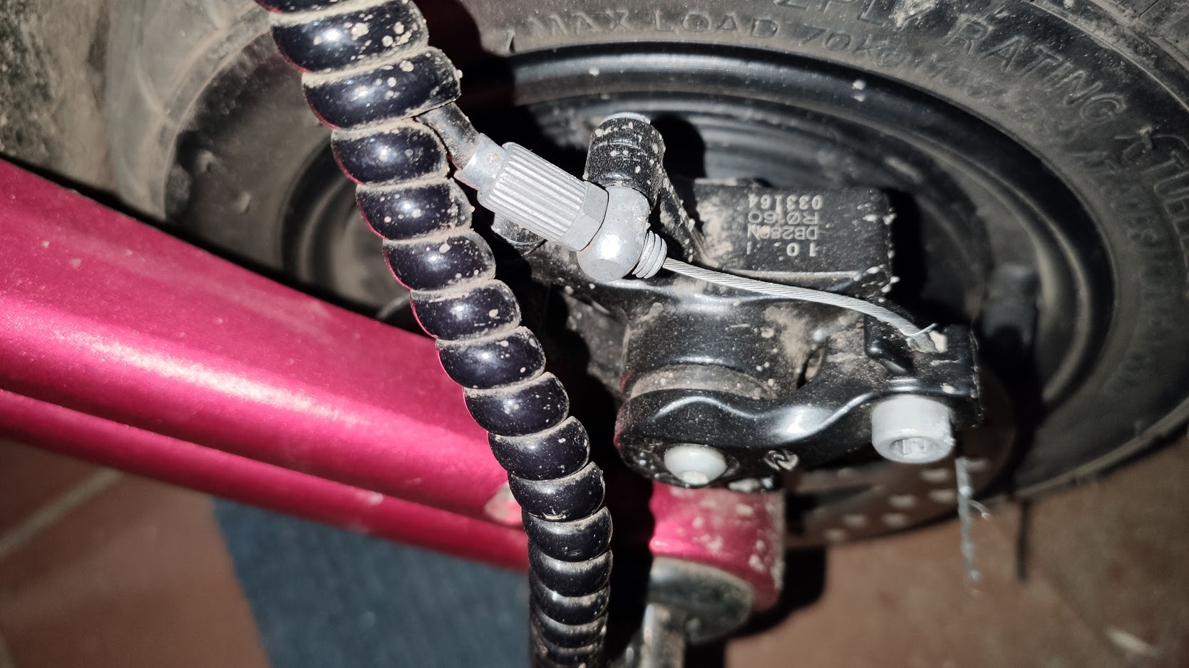

Подскажите пжлст, что за суппорт такой. Купил б/у Бустер, сзади красный суппорт с дыркой для проверки колодок, а вот спереди вот этот. Хороший? Или поменять на что-то хорошее?
AlexDerg
[user]Borodath[/user], Скорее всего это Zoom db280n, судя по надписям. Обычный механический калипер, самый простой. Типа тех же красных стандартных. Если функцию свою выполняют хорошо, то смысла менять не вижу. Если все плохо, то лучше всего будут конечно же гидравлические тормоза. Все это ИМХО.
Но и там есть свои нюансы - установка и подключение датчиков.
Полугидравлику не рекомендую - у меня плохо работают.
