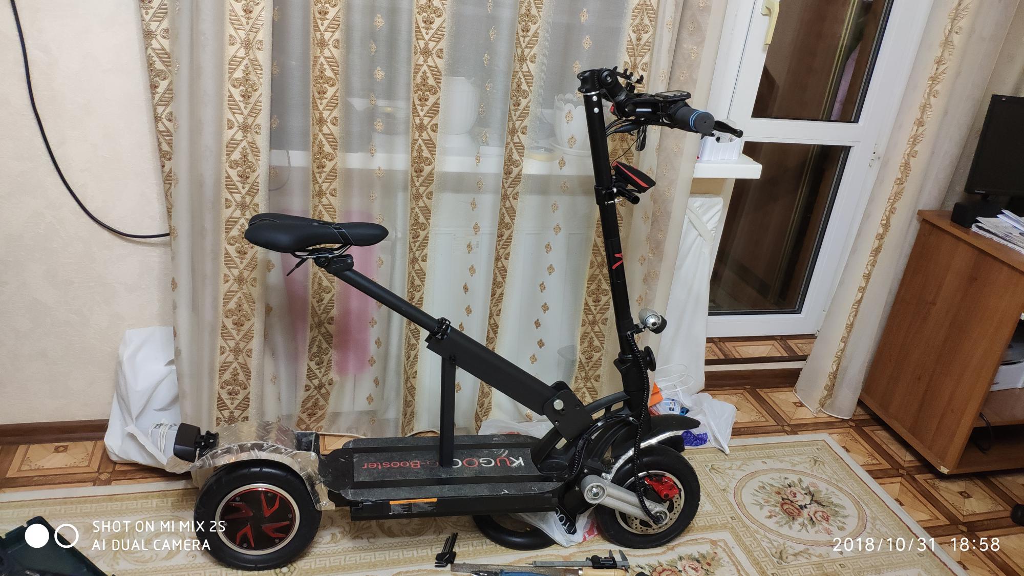

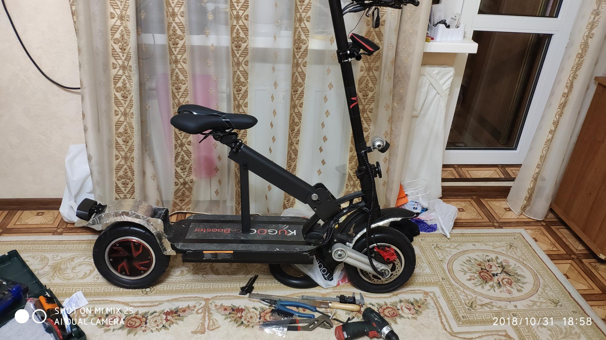

Вот так будет для дочи
А так для меня
Добавлено 31 Окт. 2018 в 17:06
Крепление к гусю переделаю наверное
Всем мира и добра!
a.l.e.x.100
#865
Чтот не то, штангу погнёт нафиг на кочке при большом её вылете, да и амортизационный не поставишь, не будет работать. По мне зажим надо бы приспособить на крепёжные винты гуся что внизу. Второй момент, слишком на деку будет давить тонкий упор, туда не помешала бы "пятка" с большей площадью опоры с подошвой из тонкой резины.
1Viktor
Согласен на половину, в основном для дочки, а там посмотрим приколхозить что нибудь всегда не поздно

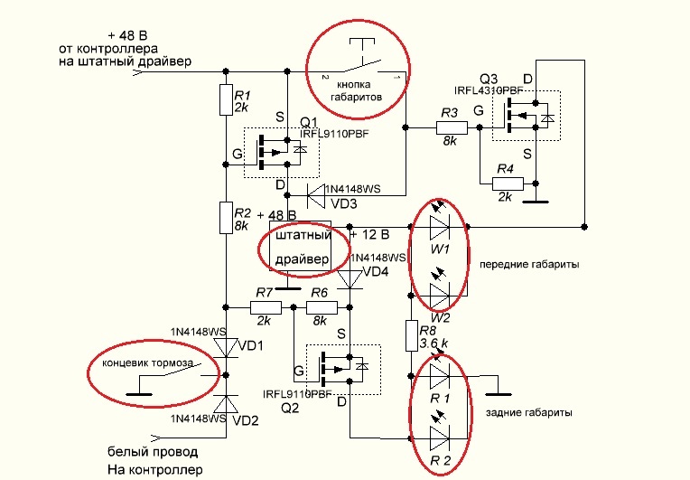

Saveliy
Сделал стопы на базе штатных задних габаритов, видео во вложении
Vlas69
Цитата: Saveliy от 31 Окт. 2018 в 20:07Сделал стопы на базе штатных задних габаритов,
Схему можно? Или на словах, что от куда?
Saveliy
Цитата: Vlas69 от 31 Окт. 2018 в 20:18Схему можно? Или на словах, что от куда?
Да, схему загружу сегодня, постараюсь подробнее описать, сложного ничего нет.

Saveliy
Цитата: 1Viktor от 31 Окт. 2018 в 20:32Чет видео не могу просмотреть
Не втыкнусь как видео выкладывать на форуме, просто файл прикрепил вложением

Hobby_t
Супер!  :wow:
А можно подробности - что, куда и к чему цеплялось? Приглушали габариты через допсопротивление какое-то, а затем сопротивление исключалось из цепи при нажатии тормоза?
Хотелось бы подробностей, плиз... Насколько это сложно всё реализовать?

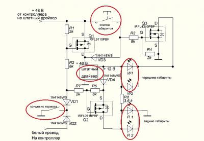

Saveliy
Цитата: Hobby_t от 31 Окт. 2018 в 21:21Приглушали габариты через допсопротивление какое-то, а затем сопротивление исключалось из цепи при нажатии тормоза?
Да, всё верно, приглушал резистором (R8 по схеме, номинал определил подбором), схема построена на мосфетах (ключи на полевых транзисторах), детали копеечные вообще, заказывал в чип-и-дип. Красным на схеме обвёл штатные детали КГБ.
Реальные размеры платы 50х30 мм, но можно и в два раза меньше сделать, много свободного места осталось. Рисовал плату в
Layout, так что если кто решит заморочиться, есть исходники.
