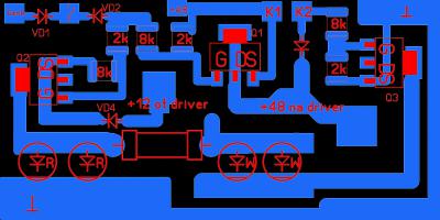

А как дополнительный концевик на тормоз ставил? Можно фото крупнее?
Saveliy
Концевик штатный, см. белый провод с одиночным разъёмом заходит в деку, по нему приходит "земля" когда зажимаем тормоз. То есть, этот белый провод размыкаем, один конец, который от руля приходит (от концевика), пускаем на плату по схеме, и второй конец, который от контроллера, тоже на плату, на схеме подписано. Рисунки перезалью с лучшим качеством.

Цитата: Saveliy от 31 Окт. 2018 в 14:24
на выходе драйвера нагрузка около 130 мА, потянет ли этот драйвер фару, х.з.
Подключал фару с четырьмя диодами, нагрузка 1 А, плата греется.
Kugoo G-Booster 48V/28Ah & Xiaomi Mijia M365 уже PRO
Saveliy
Цитата: GAF от 01 Нояб. 2018 в 08:10на выходе драйвера нагрузка около 130 мА, потянет ли этот драйвер фару, х.з.
Ну то, что не сгорела, уже хорошо )))), значит такой ток выдерживает (по крайней мере какое-то время). При 1 Ампере конечно будет греться сильно, нужно радиатор приклеить с тыльной стороны платы, есть такой термопроводящий клей, на термопасту похож. Но всё это эксперименты.

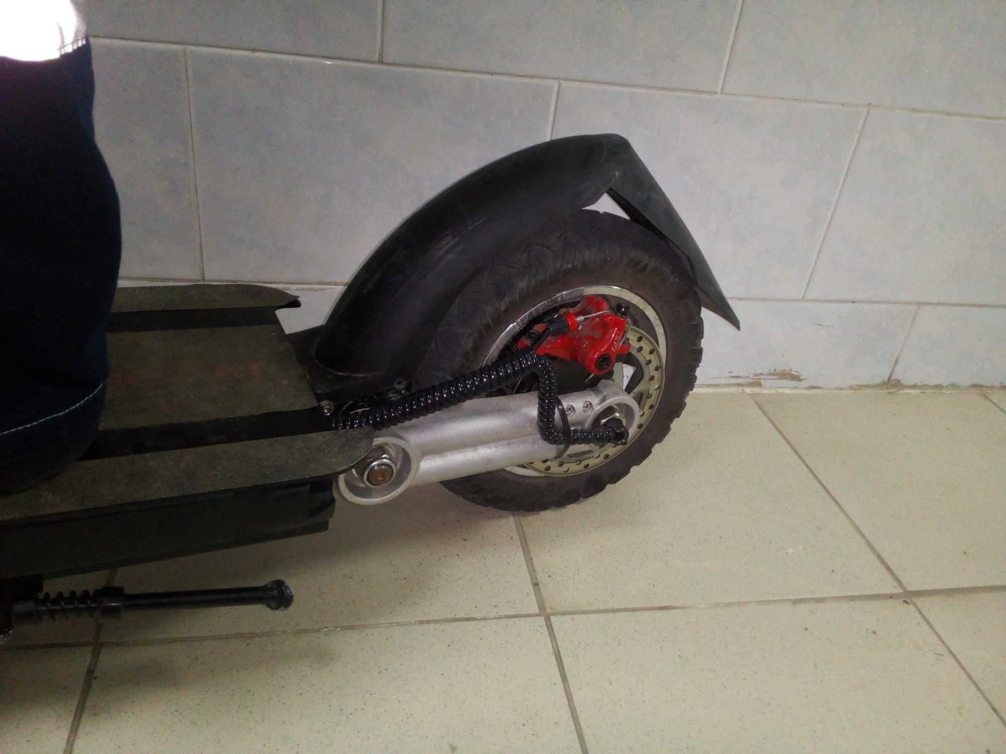

Пробег 300 км. Залез посмотреть колодки и оказалось 1/3 уже нет, причем подвижная имеет более значительный износ.  Выработался устойчивый бортик. Вот еще одно решение увеличения площади сцепления стоковых колодок.  Край ушка колодки делается прямоугольным и тонким, выступ нижний подтачивается, что бы наружная колодка села ниже.
Отверстие под шплинт рассверливается сверлом 4 мм.
Шплинт расширяется.
И собирается так, чтобы в ушко колодок вошла только нижняя часть шплинта. Вот собственно и все.
Не скажу, что стал тормозить лучше, но .... время покажет.  :kidding:
Добавлено 01 Ноя 2018 в 21:55

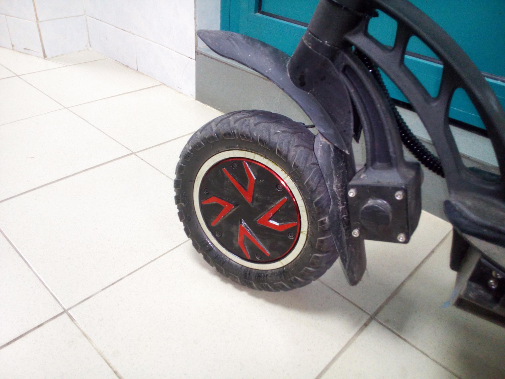

Вот фот моих крыльев, обрезано из велосипедных. Заднее с нагрузкой 110 кг (это не я, у меня всего 100).  ;-D Брызги отсекает хорошо, штаны сухие, колесо не цепляет.
