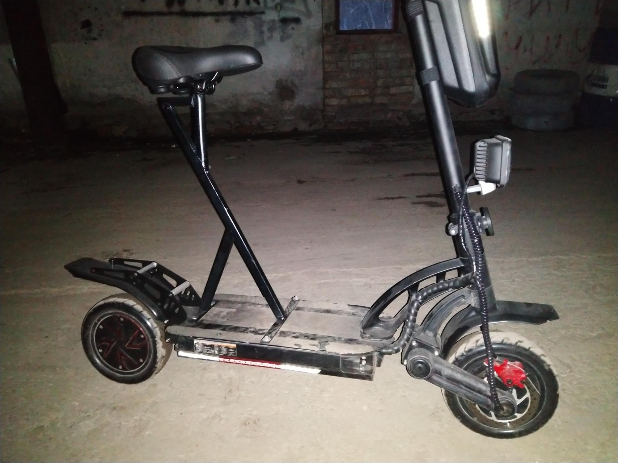

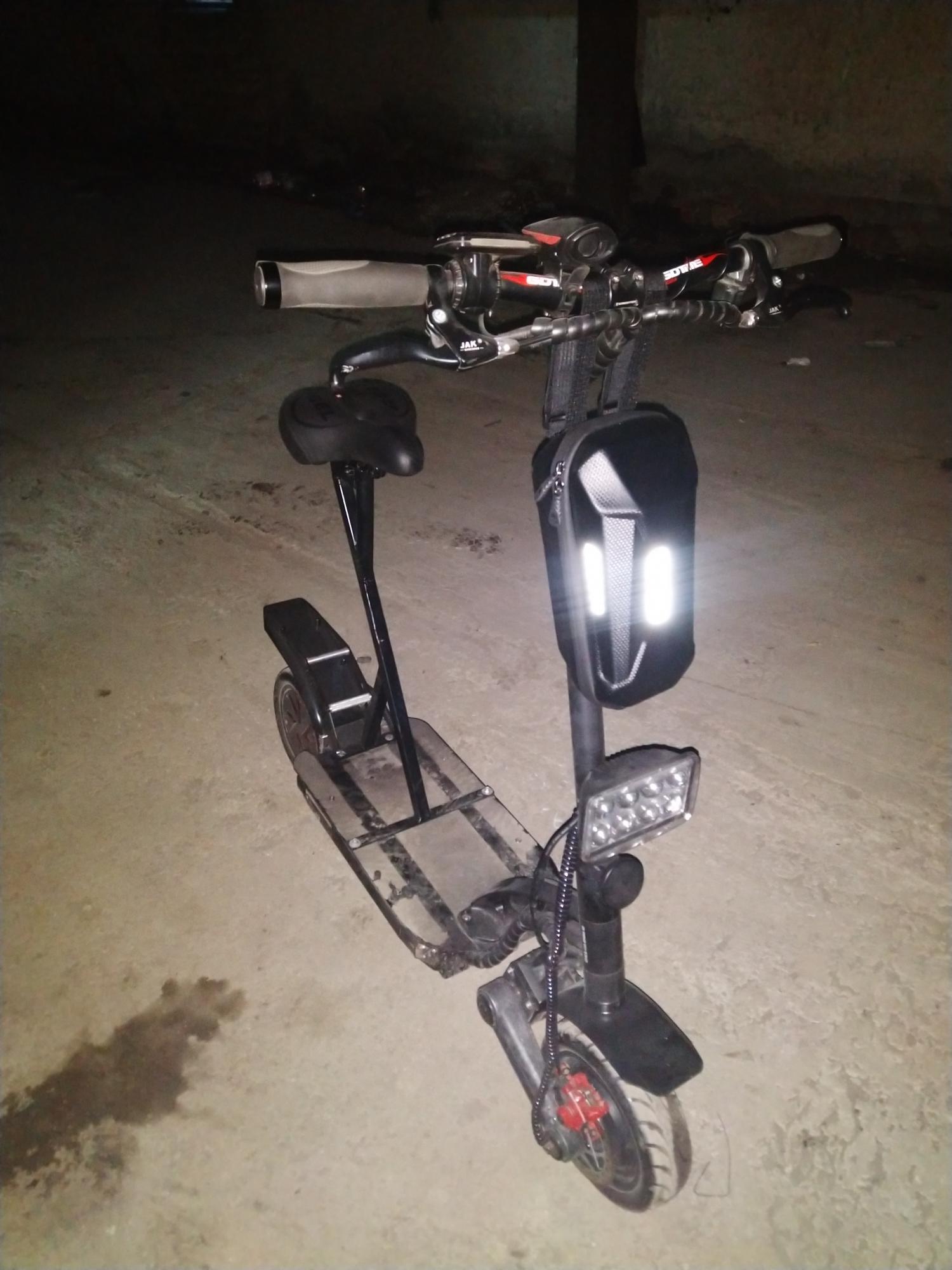

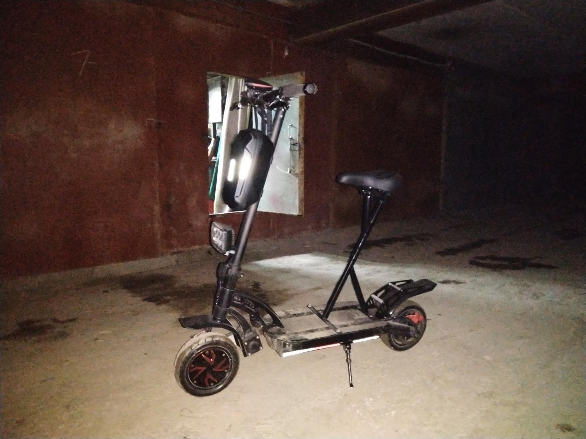

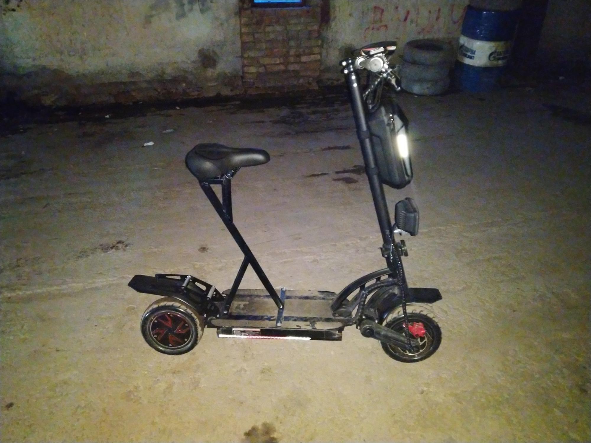

как то так получилось в исполнении "Бустер Турист" :)
может багажник в черный вымазать?

Весьма недурственный результат!  :wow:

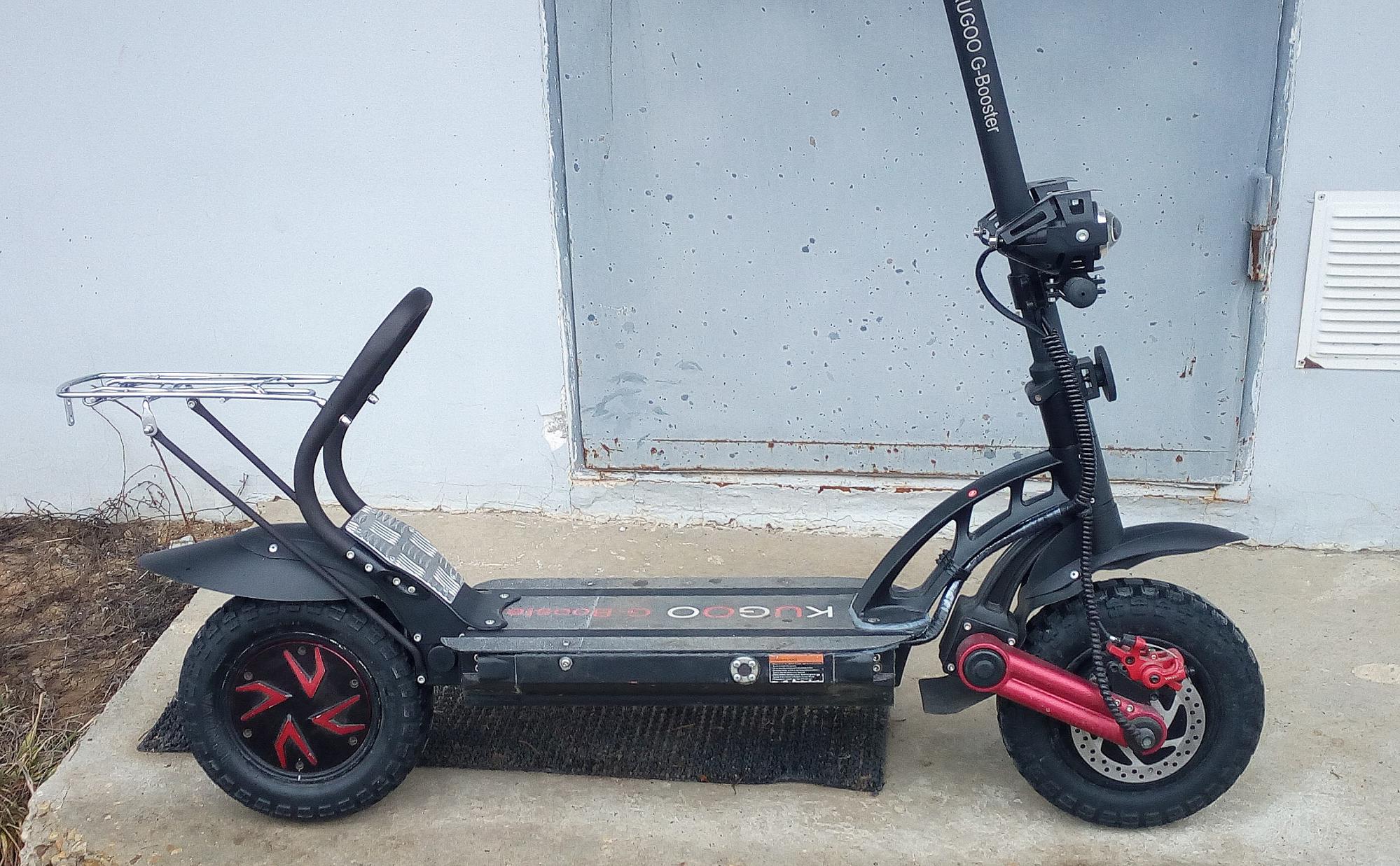

Alexandr85
Привет всем KGBшникам!
Поставил литые покрышки, спрашивайте отвечу на вопросы где и почём)

Alexandr85
судя по зазору между покрышкой и кубиком эластомера диаметр где то 9,5-10 дюймов. Как по ямкам и краям тротуара, бордюрам, совсем печально? На штатной я свой по лестнице в подъезде спускал с опаской, дном деки бился, как перешел на 11 дюймов совсем кашерно, не достает, и по ямкам на дороге чутка, но спокойнее....
И, если уж пользоваться сидухой, то штатное устройство с пружинным подседельным амортизатором нужно ставить, сильно мягче, иначе мозги в трусы на ямках.
На следующий год, если окуклится понимание, есть мысля вариант посадки под "Харлей" сделать, с багажником пока непонятки, так как он сейчас нужен, но как приживется не знамо...
Alexandr85
#8974
Ну что могу сказать, сегодня катался, ямки глотает, ничего не трясет, сиденье благо гелевое и с пружинами, да и погодка +1, когда будет тепло резина намного мягче станет, резина пористая по составу, по-моему 23-24 см колесо стало. И ещё меняйте колодки и скрипа не будет, это для тех кто не в курсе, тормоза отличные в стоке, тормозят как вкопанные, не понимаю зачем люди меняют на гидро 🤔
