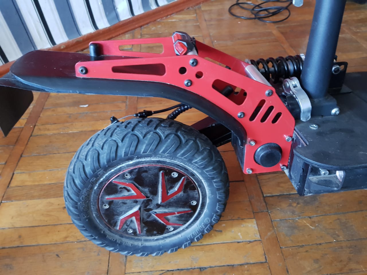

Да, но это в статике ! В динамике умножай смело на три.
Да фигня это все. Увеличение длины рычага на 15мм сильно большого влияния на скручивание эластомера не окажет - все же не то увеличение плеча.
Условно: если принять за расчет человека с массой в 100 кг, то его вес в состоянии покоя (или при равномерном движении) будет равен 980 Н. Для простоты расчетов приме его вес за 1000 Н
Вес райдера распределяется между двумя рычагами подвески, причем на заднюю ось нагрузка всегда выше. Пусть будет 60% (т.е. 600Н) Рычаг L у нас увеличился на 1,5см
Теперь находим прирост в ньютоно-метрах момента силы М = F*L = 600Н * 0,015м = 9 Нм
Рычаг у нас в стоке примерно 20 см по осям (самокат сейчас не под рукой - не могу точно замерить), что дает 600Н * 0,2 = 120 Нм. Теоретически выходит, что удлинив рычаг на 1,5см мы увеличиваем нагрузку на 7,5% или условный вес на 45Н (примерно на 4,5 кг)
Если где-то ошибаюсь - поправьте.  :pardon:

я с аммортом езжу и задний рычаг удлиненный стоит........... тема!!!!  перед тоже буду брать
Засада только с изменением трейла может быть и, как следствие, бОльшая склонность к воблингу. А так от удлиненных рычагов одни профиты. А если ты еще и "дрЫщь", то и подвеска помягче работать будет. ))

по памяти - Иж Планета Спорт(копия Ямахи), первые выпуски с коротким задним маятником, с танцулек позволяли "стоять" на заднем колесе до третьей передачи включительно. Но на скоростях свыше 120 км/час была склонность к воблингу(крестили) при отсутствии второго седока. Со временем задний маятник удлинили, на трассе на скорости стало устойчивее, выеживаться на заднем колесе тоже стало хуже... Явы изначально были с более длинным задним маятником и на трассе были устойчивее.
И почему все удлиняют рычаг на 15мм(1,5 см)? Почему не на 10мм? Или 8мм? Чего вполне достаточно для 11 дюймов резины.
AlexS4
Цитата: Borisych от 13 Март 2020 в 16:45Но на скоростях свыше 120 км/час была склонность к воблингу(крестили) при отсутствии второго седока. Со временем задний маятник удлинили, на трассе на скорости стало устойчивее, выеживаться на заднем колесе тоже стало хуже...
кмк основное там не рычаг а то что в версии 80х годов дефорсировали мотор и заменили карб, и он просто стал менее отзывчивым на ручку)).
Hobby_t
Hobby_t
Предполагая, что на длинных рычагах усилится воблинг, я имел в виду только передний (изменение трейла) рычаг. Про задний речь вообще не вел, ибо на воблинг он не влияет никак. А курсовая устойчивость конечно будет лучше, поскольку колесная база вырастет.
Тут уж вопросы не ко мне, а к изготовителю. )) Знаю, что некоторые, при использовании грязевой резины от Innova и прочих производителей, точили квадрат заднего эластомера на 1 см. Ибо у CST наружний диаметр 265мм (все встает без пилинга), а у Innova и прочих - 285мм. Так что удлинение рычага на 15мм вполне логично - и резина на 285мм влезет и зазор в 5мм останется.  :pardon:

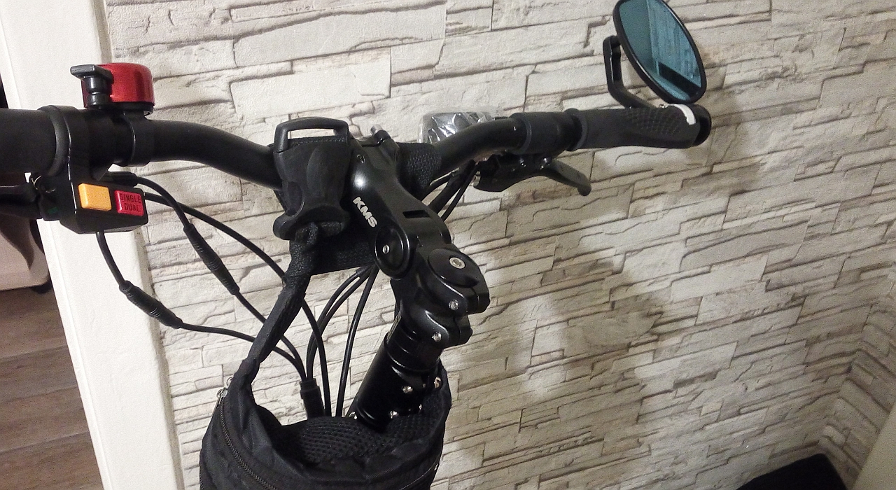

сегодня поставил типа этого https://aliexpress.ru/item/32974214385.html?spm=a2g0v.search0302.3.105.21db119aknnekw&ws_ab_test=searchweb0_0,searchweb201602_0,searchweb201603_0,ppcSwitch_0&algo_pvid=ff3345a3-f61a-43f0-88d8-ae21f0f1826a&algo_expid=ff3345a3-f61a-43f0-88d8-ae21f0f1826a-14 , поэтому возник вопрос выше про заглушку. Отвечаю - нет там никаких заглушек. Один кусок металла(селумин). Чтобы закрепить верхнюю декоративную крышку удлинителя, в штатном в центре придется сверлить/нарезать резьбу под М6 и укорачивать винт заглушки.
В совокупности с выносом(+/- этого https://aliexpress.ru/item/4000123879313.html?spm=a2g0o.productlist.0.0.14aa35adr6m664&s=p&ad_pvid=202003140515457471551754604930003520068_1&algo_pvid=c5478723-fc5f-4585-920a-04e97b73e0ea&algo_expid=c5478723-fc5f-4585-920a-04e97b73e0ea-0&btsid=0b8b158815841881452995126effa7&ws_ab_test=searchweb0_0,searchweb201602_,searchweb201603_ ) удлинитель очень сильно приятственно, рекомендую для "длинных", или "высоких", это смотря как измерять.... Чуть согнутые локти, вместо вытянутых рук и чуть наклоненного  вперед корпуса благоприятно на управлении и езде(как дома). Перестройка угла наклона ручек тормозов, курка, кнопок "полного привода"/света под "себя", это сопутствующее.
Устройства брал дома, в веломагазине, производитель иной, но принцип тот же. Посадочные диаметры замерить перед заказом.

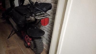

забыл самое главное! Парни где то спионерили и подогнали светоотражатель! Теперь как правильный :)
на днях придёт сумка на багажник, если понравится - похвастаюсь :)
